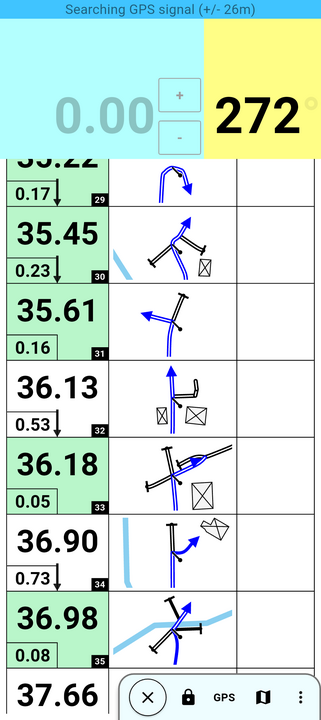

Seekers ist eine App für Android und iPhone. Es gibt auch eine kostenlose Version, die das Meiste kann. Der Schöpfer fährt selbst Amateur-Motorradrallys, ist gut vernetzt und weiß also, was er da tut. Das merkt man auch. Die App nutzt die offenen und kostenlosen Open Street Map-Karte. Der absolute Hammer ist aus meiner Informatiker-Navi-Nerd-Sicht, dass die App jeden Track automatisch in ein Roadbook konvertieren kann. Eine Track ist ja nur ein Haufen Punkte, aber die App findet anhand der Open Street Map-Karte raus, was entlang des Weges so an Welt rumsteht, was einem als Fahrer auffallen würde. Was ist ein Abbiegemanöver, was sind Orientierungspunkte - das kommt alles automatisch. Da funktioniert tatsächlich, das ist einfach beeindruckend.
Fertiges Roadbook in der Navigationsansicht:
Roadbook Abbiegemanöver im Editor:
Wer ernsthaft Rally fahren möchte kann die App mit Kompass und Kilometerzähler nutzen, und diverse Controller am Lenker mit dem Handy koppeln, um den Kilometerzähler zu steuern, und um rauf oder runter zu scrollen. Die App macht einem das Leben aber auch sehr gerne leichter, und guckt im Hintergrund per GPS im Track nach, wo man gerade ist, so dass immer das nächste Manöver oben steht. Oder sie zeigt einem in der unteren Hälfte auch in Echtzeit und 3D eine Karte an, wo man gerade ist, also wie ein herkömmliches Navi. Den Modus habe ich verwendet, mich aber an den sehr detaillierten Abbiegemanövern erfreut. Und dass es halt einfach mehr nach Adventure aussieht als Google Maps im Social Media-Alltags-Business-Look.

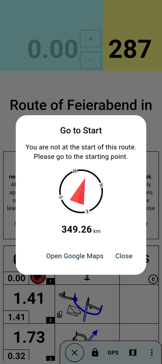

Seekers kann selbst keine Route automatisch berechnen. Wenn man also eine Route lädt, auf der man sich gerade nicht befindet, kann man nicht mit Seekrs dorthin navigieren. Die App bietet dann aber an, stattdessen Google Maps zu laden.
Man kann sich auch nicht direkt in Seekers zu einem Punkt führen lassen. Man kann sicher aber in Seekers ein Roadbook zu jedem Punkt erstellen lassen, das ist dann aber eine neue gespeicherte Route. Meine Erfahrung ist, dass die Strecken nicht zu lang sein sollten, sonst bekommt die App Schluckauf und weiß nicht mehr weiter. Ich habe alle 50 km die Routen aufgeteilt.

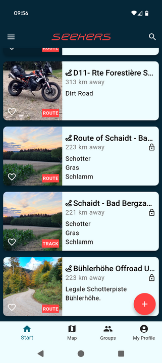

Die App bietet außerdem Community-Features. Man kann seine Strecken mit anderen Teilen, und die Strecken der anderen Fahrer abrufen. Da die Strecken aber vielleicht nicht zu bekannt werden sollten, kann man manche Strecken je nach Einstellung des Autors nur entnehmen, wenn man auch etwas rein gegeben hat. Die Strecken dort sind dann wohl eher sehr kleine Wege, von denen ich nicht beurteilen kann, ob man die überhaupt fahren darf, oder ob's immerhin geduldet wird. Den Aspekt habe ich bisher nicht genauer geprüft. Bei mir in der Nähe ist nicht viel, und der große Offroad-Held bin ich halt auch nicht.

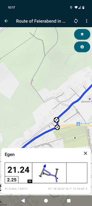

Man kann auch direkt in der App Routen und Roadbooks erstellen. Und das ist richtig gut gemacht. Routen lassen sich erstellen, indem man über die Karte bzw. übers Satellitenfoto scrollt und dort lange drückt, wo ein Wegpunkt hin soll. Auch das geht beeindruckend schnell und leicht von der Hand. Und man kann auch einfach einen Track bei der Fahrt aufzeichnen. Überhaupt ist die App angenehm und flüssig zu bedienen. Die App ist englischsprachig, kommt aber ohne viel Text aus. Seekers ist kein Ersatz für Google Maps und will das auch nicht sein. Adressen suchen, POI suchen, Verkehrslage anzeigen kann sie alles nicht. Städte suchen geht. Android Auto / Apple CarPlay fehlt, wer ernsthaft Rallynavigation machen möchte montiert sich ein Tablet an einen Tower, plus Zusatztasten am Lenker.
