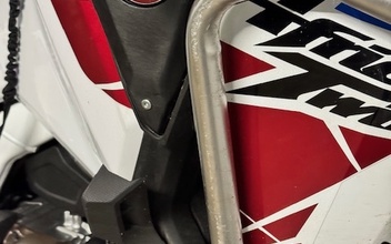

    Hat jemand einen guten Tipp, mit welchem doppelseitigem Klebeband man das Gummiteil am besten wieder anklebt?

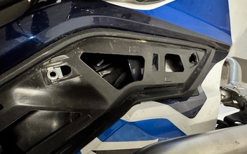

    Ansonsten hat sich die schwarze Verkleidung aus Blech verbogen. Und beim Versuch, die wieder richtig hin zu biegen und anzuschrauben, habe ich eine der Muttern, die eingeschoben sind, erfolgreich in der Verkleidung versenkt. Da muss ich noch einmal mit einem Magneten angeln gehen. Das ist die halbe Frage. Hat schon mal einer von Euch die Mutter dort verloren und wieder gefunden?

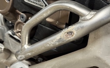

    Hier noch die Kratzer am Dekorahmen, der doch etwas genutzt hat. Pikanterweise hat ich schon einen Umfaller auf die linke Seite, so dass der Bügel nicht mehr komplett symmetrisch saß. Durch den echten Sturz rechts, ist das jetzt wieder gerade gebogen! Ich werde jetzt aber auf Outback Motortek umsteigen, weil es ja offensichtlich nichts für die Verkleidung gebracht hat.

    Den unteren Windabweiser würde ich nicht mit doppelseitigem Klebeband wieder befestigen. Dafür eignet sich super Elch P1 Karosseriekleber. Mit diesem habe ich die Windabweiser vor Jahren an meiner SD04 befestigt und die halten tip top.
