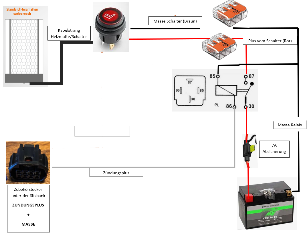

    Hey zusammen,
    bestimmt wurde dieses Thema schon einmal hier angesprochen. Leider habe ich nicht so richtig etwas gefunden.

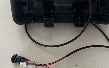

    Ich habe beim Sattler einfach mal eine Heizmatte mit verbauen lassen😅. Den Sattler MedPol Bikepolster in Bovenden bei Göttingen, kann ich übrigens sehr empfehlen. Ich habe dort schon einige Sitzbänke anpassen lassen 👍.
    Fahrzeug: Honda CRF1100L Africa Twin Adventure Sports DCT, Modelljahr 2025

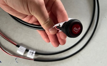

    Verbraucher: CarboLux/Carboluxe Bike 01,
    Link zum Produkt:
    sitzheizung.de - Produkte - Nachrüstsets - carboset Bike
    Matte: 18 × 40 cm
    Versorgung: 12 V DC
    Max. Leistung: ca. 40 W
    Max. Strom: ca. 3,3 A
    Steuerung: CarboLux-Steuergerät + 1-stufiger Ein/Aus-Schalter

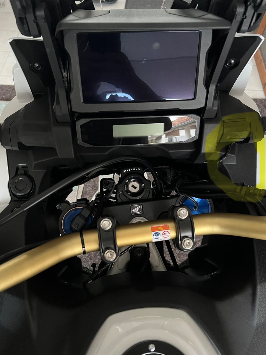

    Gewünschte Anforderung: nur bei eingeschalteter Zündung aktiv
    Gewünschter Anschluss: bevorzugt vorhandener Honda-Zubehöranschluss unter der Sitzbank (bereits thematisiert, Alarmanlagenstecker)
    Meine Fragen 😅…..

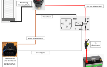

    Kann ich den Stecker dafür verwenden und ist die Belastbarkeit des Anschlusses ausreichend dafür und oder muss das Ganze extra absichern?

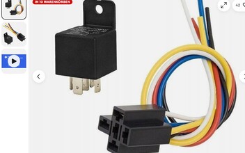

    Oder sollte ich eine Alternative Relaislösung mit abgesicherter Batterieversorgung und Honda-Zubehörplus als Schaltsignal wählen?
    Vielen Dank für eure Hilfe 👍
