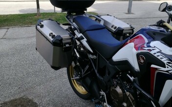

    Es freut mich, dass euch die Bilder gefallen!
    Das Topcase ist ebenfalls ein Givi Trekker Outback (58l), da hängt dann noch das Rückenpolster dran, meiner Freundin hat es gut gefallen.
    Die Bilder während der Fahrt hat sie mit meinem alten Nokia Lumia 920 (da schmerzt ein Verlust nicht so ;) ) gemacht. Im Stand war es entweder ein iPhone 6s oder eine Olympus E-M1.
    Noch was zum Topcase, es sieht nicht nur groß aus, es ist auch echt riesig, aber da ich mein Helmfach von der NC700X vermisse, musste da ein würdiger Ersatz her :)

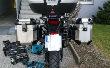

    Ich habe den Givi-Träger für die Dolomiti drangebaut. Für die Montage ist es gut wenn man vorher schon mal "Zen und die Kunst ein Motorrad zu warten" gelesen hat, aber wenn's dran ist funktioniert es gut.
    Grüße
    Gue

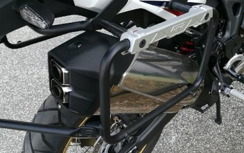

    Ich habe den PLR 1144 verbaut. Blinker versetzen, die hintere Strebe unter dem "Schutzblech" muss erst mal gebohrt werden (20 mm) und die Querstrebe hinter dem Nummernschild etwas zurechtbiegen und schon passt es. Ich sag mal 2 - 3 h sollte man auf jeden Fall Zeit haben.
    Grüße
    Gue

    Hast du die normalen Blinker der Standard non-ABS AT?
    Bei meiner ABS AT mit LED-Blinker musste nichts versetzt werden.
