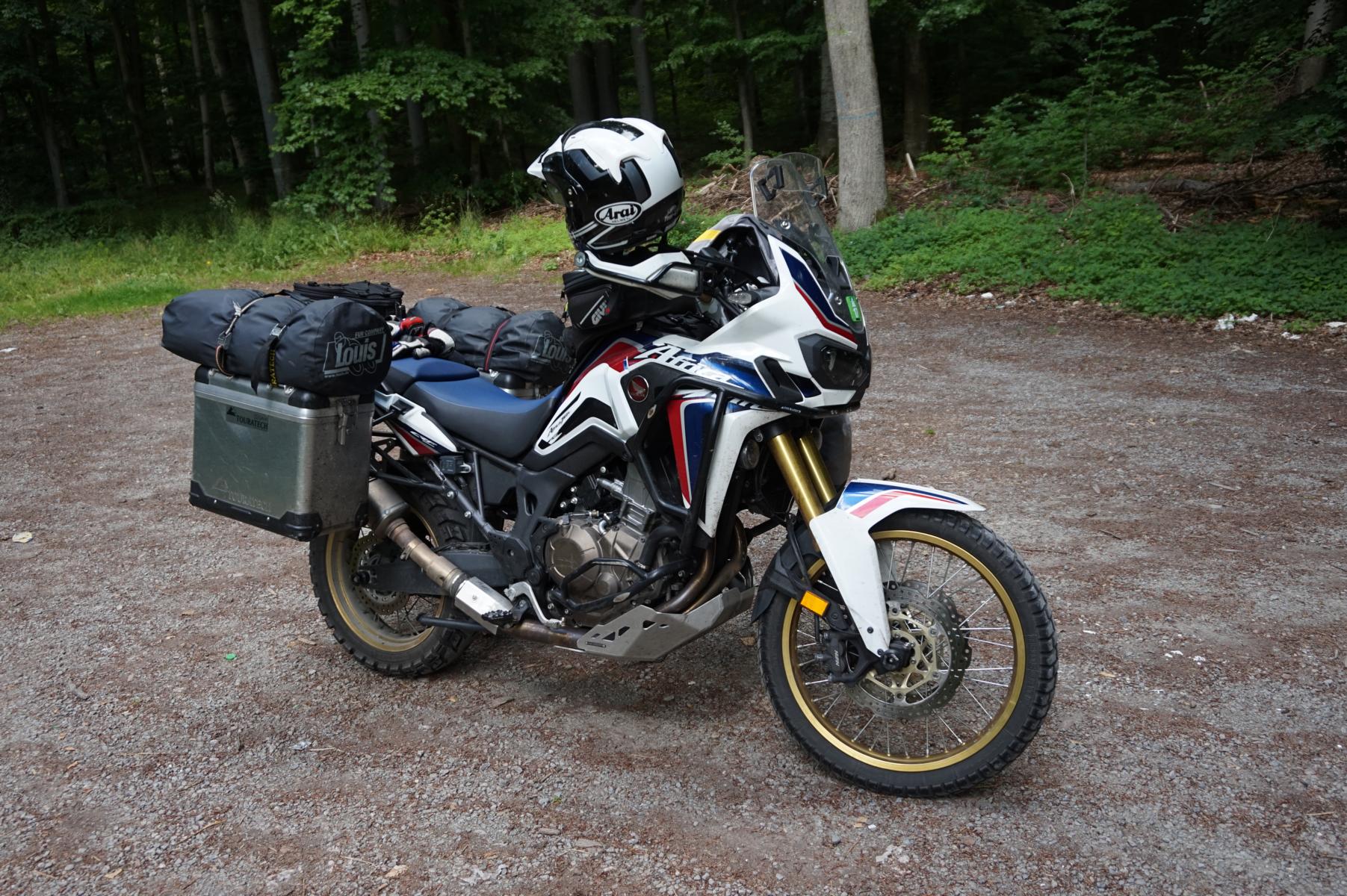

Habe heute die SW-Motech-Bügel demontiert und die TT-Verkleidungsbügel angebaut. Ausschlaggebend für den Wechsel war, dass ich für die SW-Motech einfach keine wirklich passenden Sturzbügeltaschen gefunden habe, was ich aber gerne hätte. Die kleinen HG-Rolltaschen sind einfach zu klein für Regenzeugs o.Ä. und hingen immer nur leer an den Bügeln, das Regenzeugs im TC oder Rucksack.
Bei der Gelegenheit wollte ich auch gleich die TT-Motorschutzubügel anbringen, die schon seit langem bei mir herumliegen. Dass ich dafür mit der Flex an den SW-Motech-Motorschutz müsste, war mir klar. So weit kam es aber gar nicht, weil sich der rechte TT-Motorschutzbügel und die Lambda-Sonde im Remus Krümmer massiv in die Quere kopmmen. Der rechte Bügel macht unten seinen Bogen gerade da einwärts, wo die Sonde sitzt. Diese beiden Dinger sind leider nicht kompatibel.
Also keine Montage der unteren Bügel.
Macht mir aber nichts, weil der SW-Motech seitlich auch ganz gut schützt, denke ich.
Hätte die Bügel halt nur montiert, weil ich sie schon hatte.
