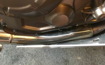

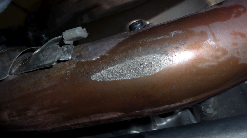

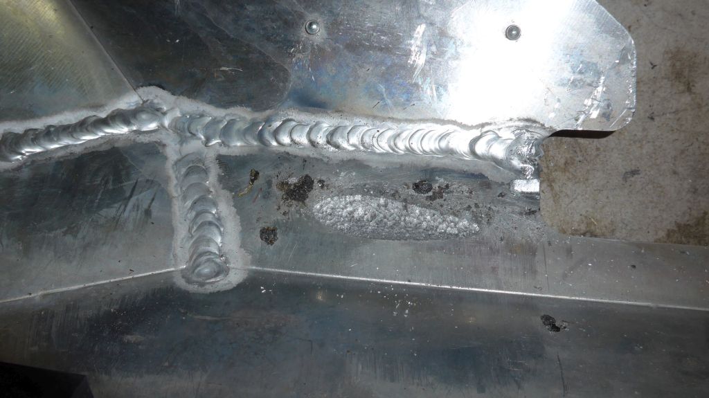

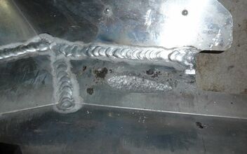

gestern beim Ölwechsel habe ich gesehen, daß der SWMotech Motorschutz am Krümmer anlag und beide
Material abgeschliffen haben. Ein mögliches Resultat wäre ein Loch im Krümmer. ![]()

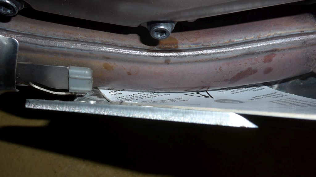

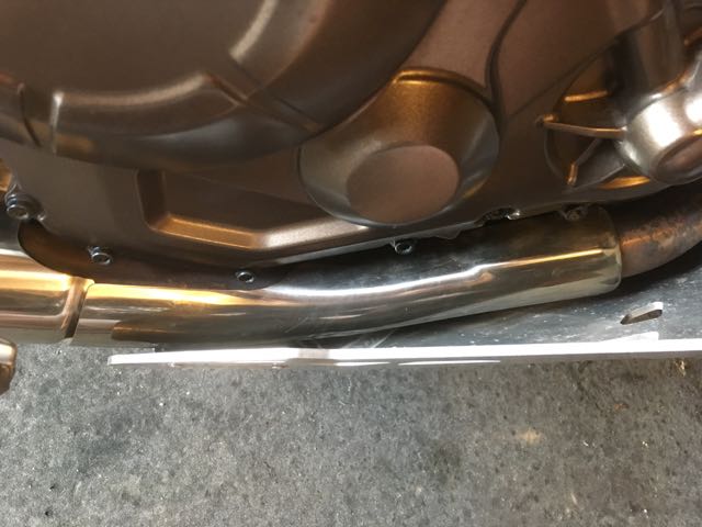

Ich habe die Montage dann mehrfach gemacht, es bleibt bei einem kleinen Spaltmaß zwischen Krümmer
und Motorschutz. Der Mo-schutz wurde noch nicht "benutzt" also kann es nicht an einer Einwirkung liegen. ![]()
Wer den SWMotech verbaut hat, schaut mal besser nach.
Es geht recht einfach. Einen dünnen Karton einfach zwischen Schutz und Krümmer schieben.
SWMotech habe ich angeschrieben und Bilder geschickt, mal sehen was als Antwort kommt.
