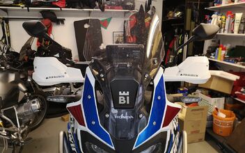

			#2 Hallo, ich kenne die TT-Handprotektoren auch nur aus dem Katalog. ABER: Wie auf den Bildern unschwer zu erkennen ist, handelt es sich um eine reine Kunststoffkonstruktion. Dieser Kunststoff ist sicher um einiges besser als die OEM-Protektoren (keine Kunst). Allerdings kann die Konstruktion somit immer noch gerne brechen. Ich habe die Barkbuster Storm montiert und kann sie Dir nur wärmstens empfehlen. Hier sorgt nämlich ein Metallbügel dafür, daß Deinen Flossen garantiert nichts passiert - getestet habe ich das jedenfalls  . .Und ja, die kosten etwas mehr, aber relativ zu den Teuertech sind sie aufgrund der um Meilen stabileren Konstruktion eher als günstig zu bewerten: Bügel: https://barkbusters.net/products/storm/4927-bhg-062/ Schalen weiß: https://barkbusters.net/products/storm/3477-stm-003/

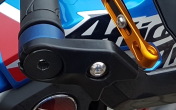

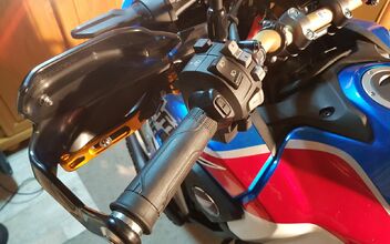

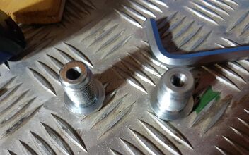

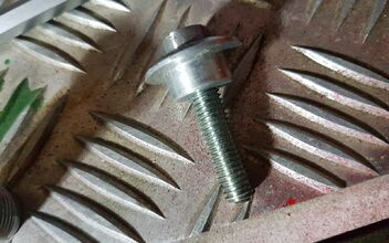

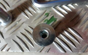

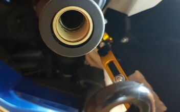

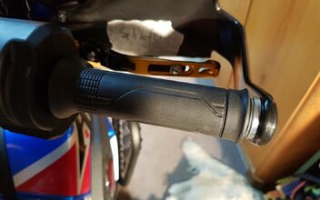

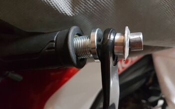

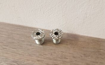

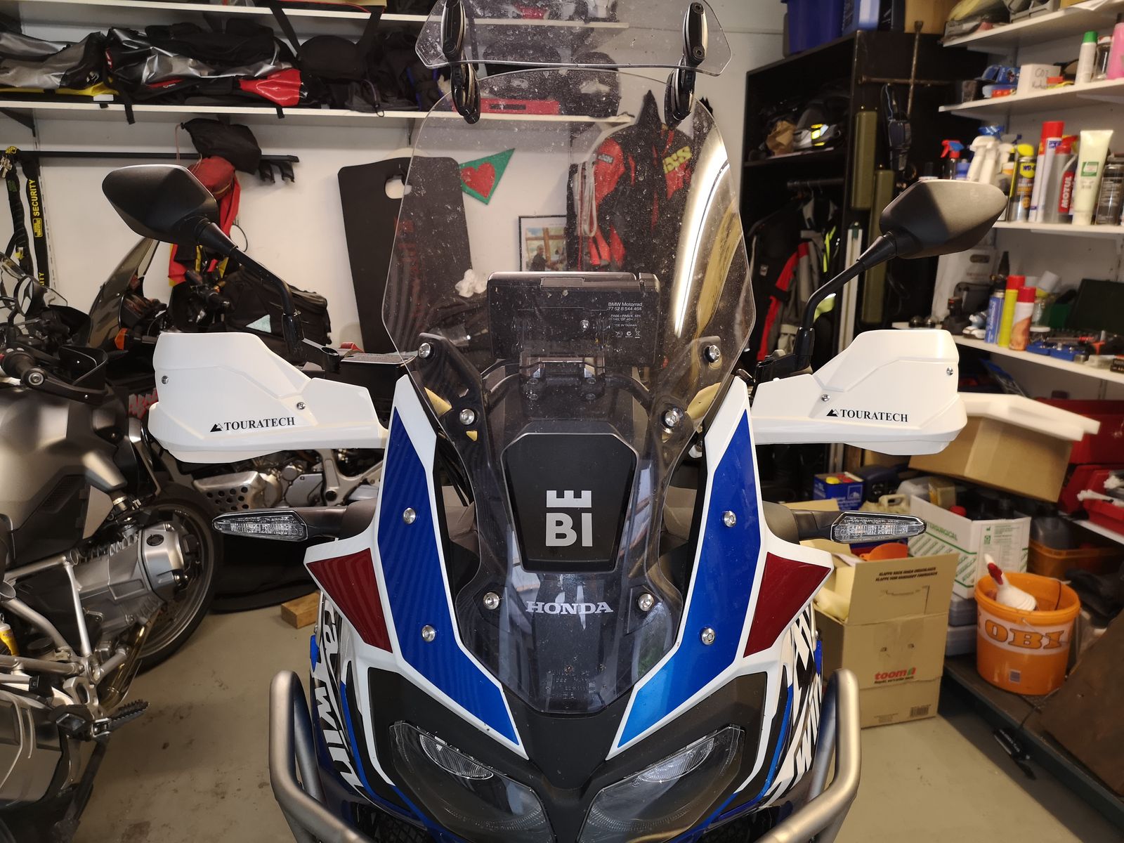

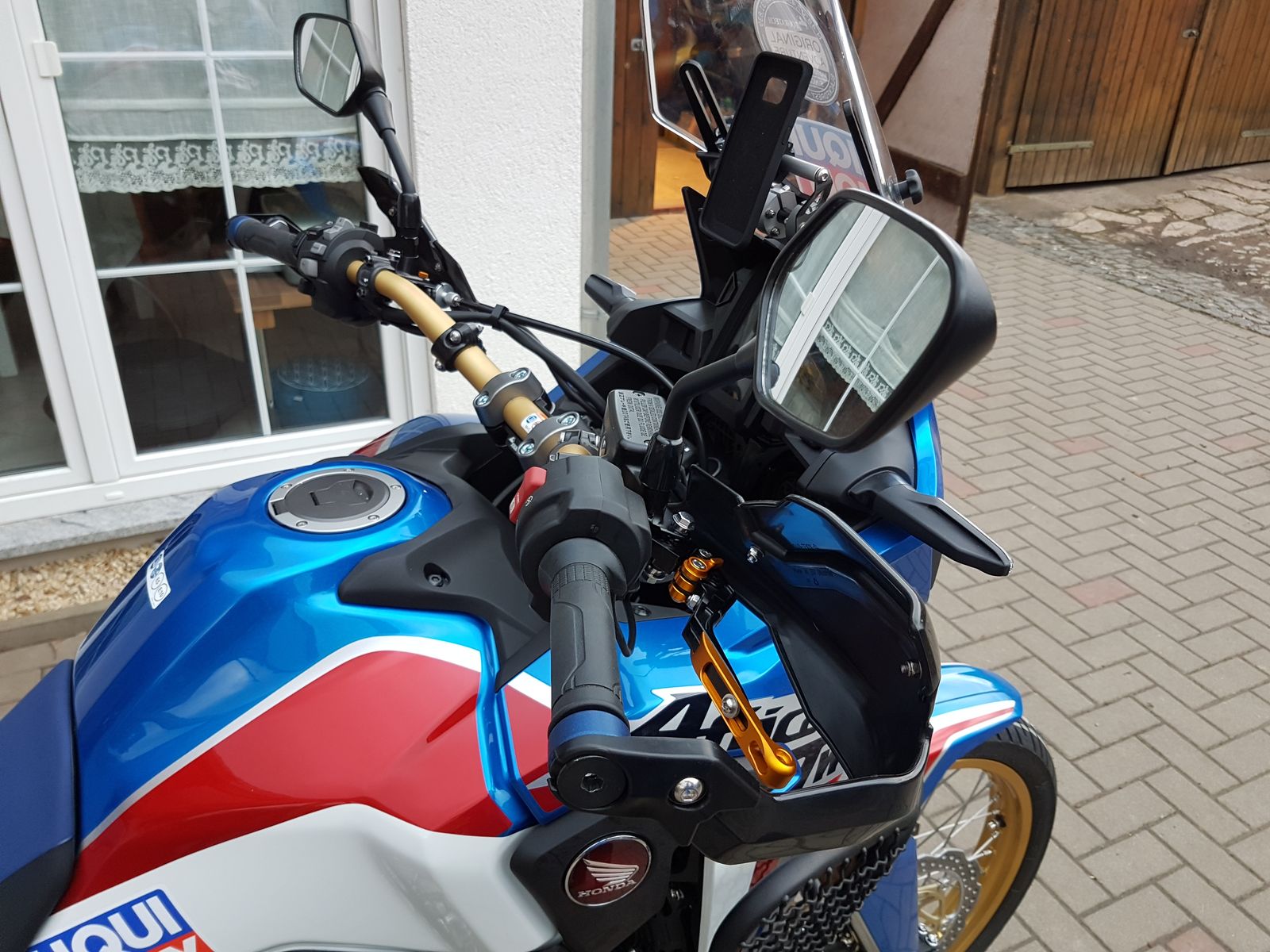

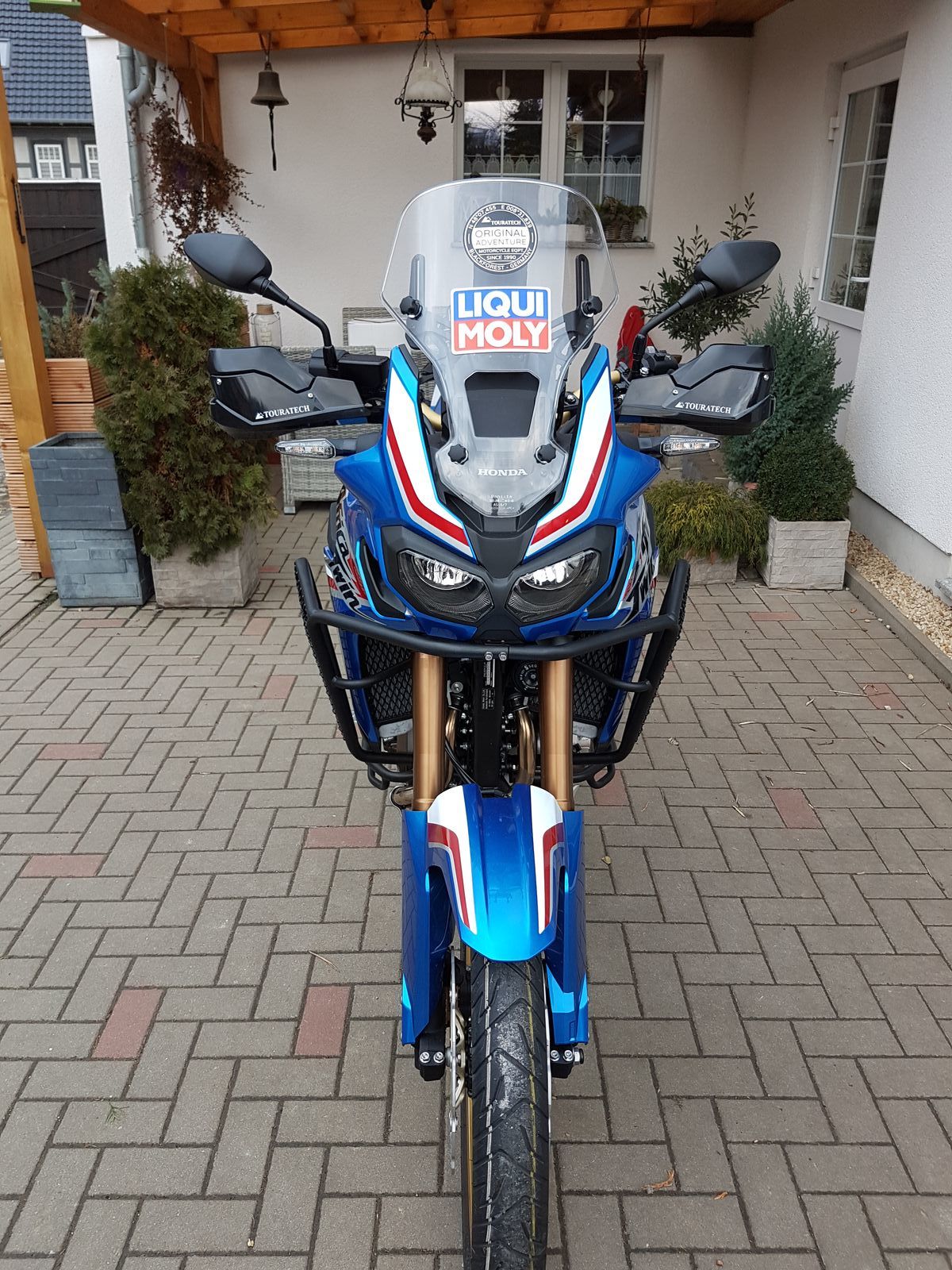

			#9 Grundsätzlich habe ich mit den TT Proktoren gute Erfahrung, sind genug robust wenn man das Bike mal wegschmeisst. Brechen nicht sofort und sind elastisch genug um den Stoss abzufangen, sie sind meiner Meinung nach ebenbürtig mit den legendären von Acerbis, Rallye oder Daker Version oder so ABER...... für die AT sind die TT totaler Mist. Die haben ein Zwischenstück, das bricht umgehend beim böse anguck. Habe meine so modifiziert, dass Sie ohne Zwischenstück passen.
