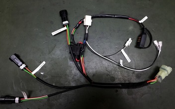

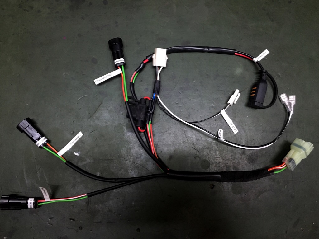

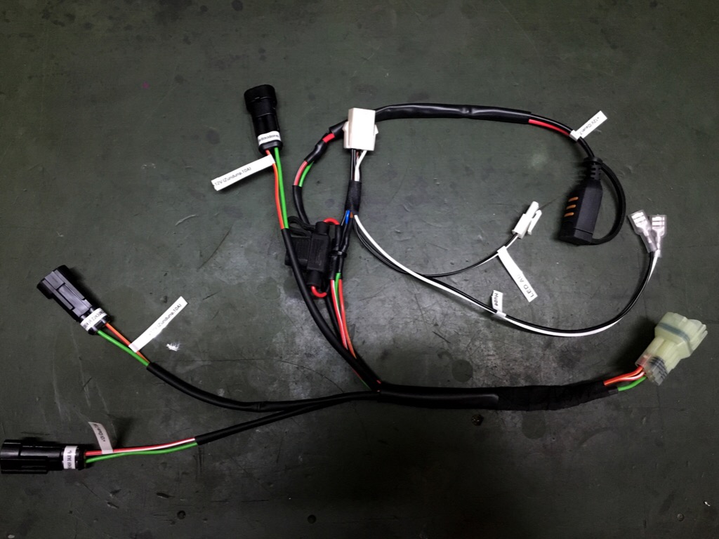

#2 Ja. Ist etwas gefummel, aber man kriegt die Kabel bis zu den Anschlüssen der Batterie. Wenn Du ein vorbereitetes Kabel beim Ladegerät hast, dann sind da schon runde Anschlüsse dran. Kann man einfach mit den Schrauben der Batterie befestigen. Kleiner Sicherungsbehälter basst neben die Batterie unter den Deckel.
#7 Zitat von HaraldS50Alles anzeigenJa. Ist etwas gefummel, aber man kriegt die Kabel bis zu den Anschlüssen der Batterie. Wenn Du ein vorbereitetes Kabel beim Ladegerät hast, dann sind da schon runde Anschlüsse dran. Kann man einfach mit den Schrauben der Batterie befestigen. Kleiner Sicherungsbehälter basst neben die Batterie unter den Deckel.
Zitiere mich mal selber
Das Kabel ist wieder ab und ersetzt durch:12V Buchse . Kabel langt problemlos zur Batterie (im Gegensatz zum Kabel des Ladegerätz, das etwas kurz war) und ich kann jedes meiner 3 (verschiedenen) Ladegeräte ranstöpseln.
