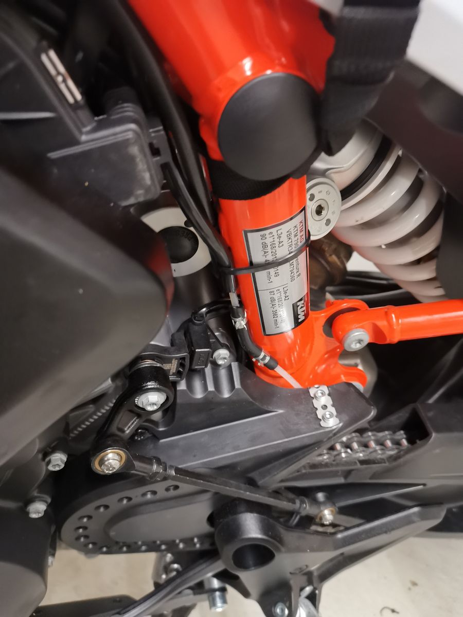

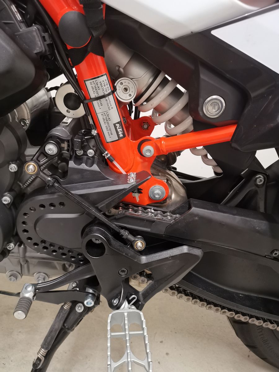

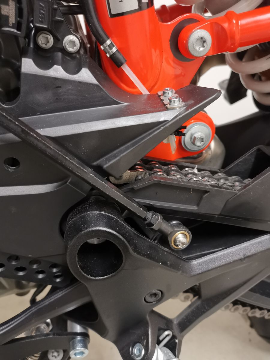

    Wie versprochen hier ist die andere Option (Kati) für die Öler schlauch Installation.
    Unterschied zu vorher.
    1.) Keine Bewegung am schlauch, beziehungsweise nicht merkbar
    2.) Oil tropft auf die kette sowie auf die Gleitschiene der Kette
    3.) Voller Schutz des Schlauchs
    4.) Vollkommen freies spiel des schwungarmes und Kette ohne den Zuführungsschlauch zu berühren da die Bewegung dort sehr minimal ist.
    Den Silicon schlauch muss ich noch ersetzen mit einen längeren ( meine schuld bin mit dem Messer angekommen :D ). Danach wird es so bleiben da ich denke der beste und sauberste platz dafür (OK mein Gedanke :D)
    Ach ja die Halterung habe ich von den original Halter des Ölers noch zugeschnitten, gebogen und angepasst.
    Mache später noch ein kurzes Video davon... und na klar auf Steirisch :)
    Was denkt Ihr davon???
    Ansicht von unten
    Seitliche Ansicht
    Sichtbar au schon die Modifizierte Kettenschutzplatte mit den Reinigung löchern
    Ansicht von oben
    Hoffentlich gefällt es einigen und vielleicht einen Ideen Ansporn??
    LG
    Peter

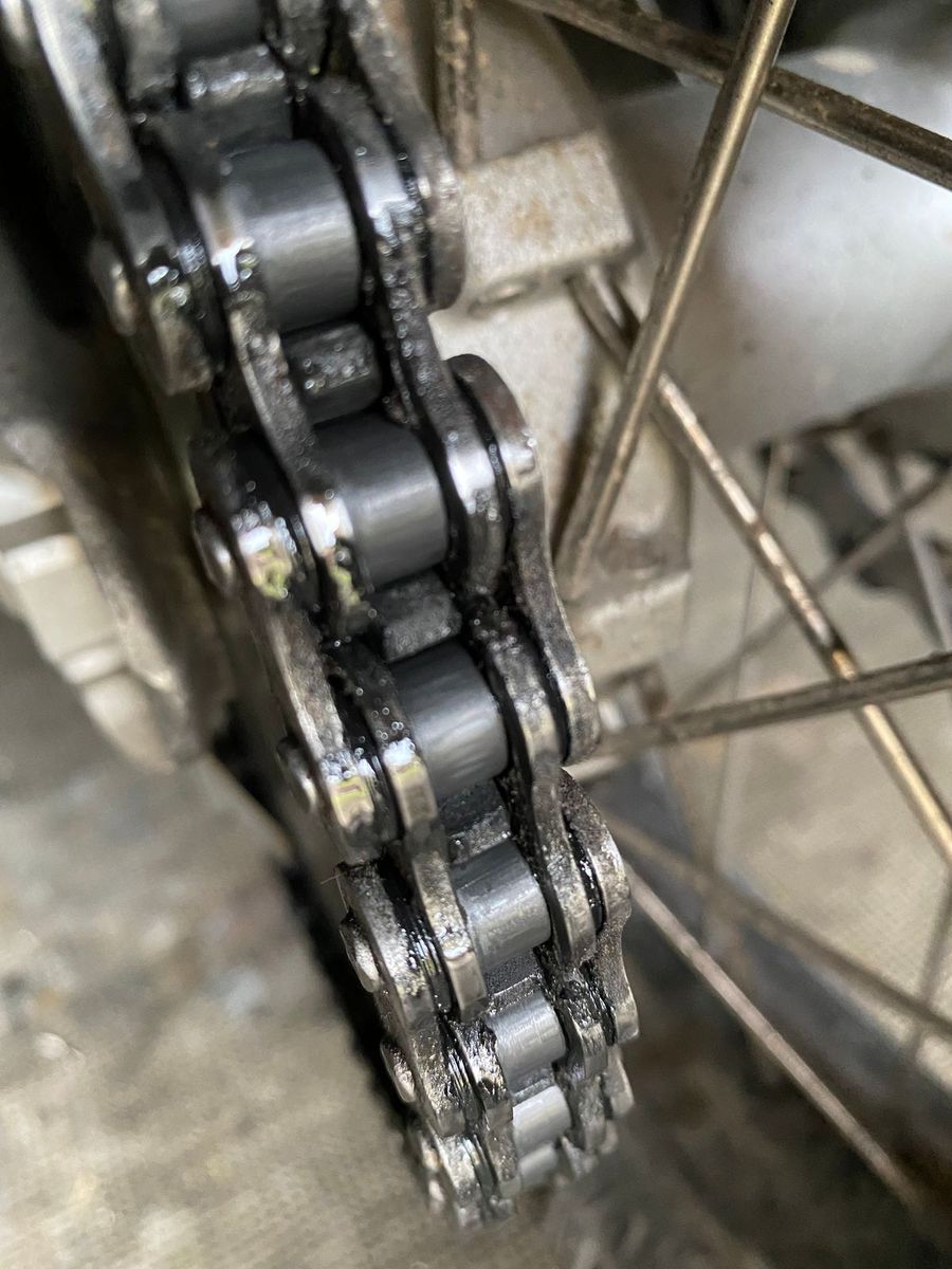

    Hallo Peter. Ich denke, dass das meiste Öl gleich wieder abgeschleudert wird. Das Öl hat durch den Auftrag aussen nahe dem Ritzel gar keine Chance, an der Kette zu haften, geschweige denn an die Rollen zu kommen, dort wo die Schmierung am nötigsten ist. Du wirst aber ein zünftig versautes Motorrad haben. Darum ist die beste Stelle auf der Innenseite der Kette beim Einzug hinten am Kettenrad, so dass das Öl gleichmässig aufgenommen und durch den Kapillareffekt auch IN die Kette verteilt wird. Das ist nicht auf meinem Mist gewachsen, sondern Physik und die (gut) geschmierte Kette sieht dann etwa so aus:

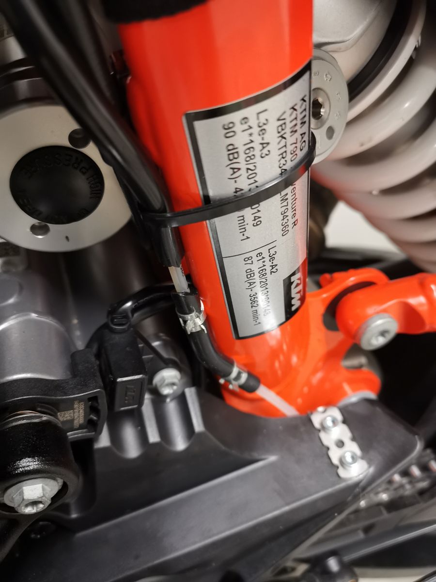

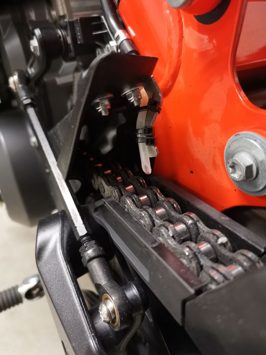

    Keine Ahnung; aber i fahre nebe der 1000er AT o no a Käthe: 690 Enduro R und habe die Ehre an dieser auch einen OneOne spazieren fahren zu dürfen :wboy:
    So montiert:
    RE: One One Kettenöler
    und bisher alles bestens.
