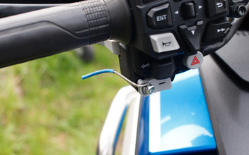

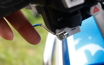

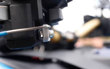

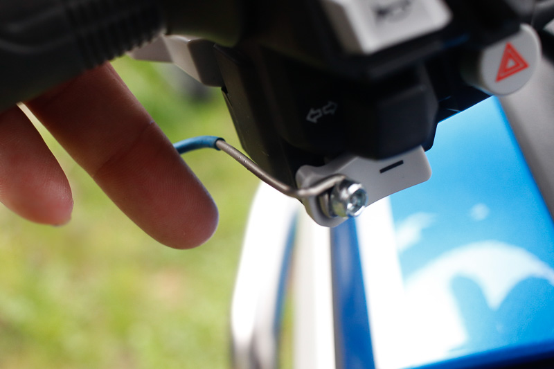

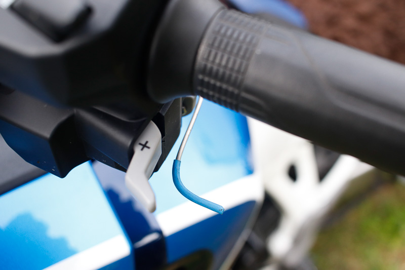

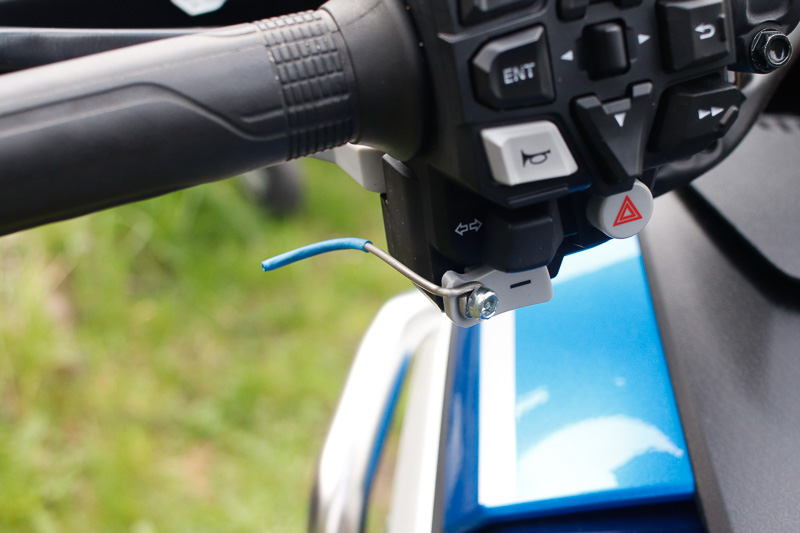

Durch einen blöden Unfall ist die Beweglichkeit meines linken Daumens eingeschränkt.
Und der Knopf zum Runterschalten bei der 1100er DCT ist auch so schon nicht leicht
zu erreichen.
Durch den kleinen Pimp kann ihn nun mit dem Mittelfinger leicht bedienen, blind und ohne
Verrenkungen. Und etwas günstiger als der Fußschalthebel ist es auch… ![]()
Die Bilder sind selbsterklärend, denke ich:
