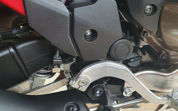

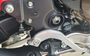

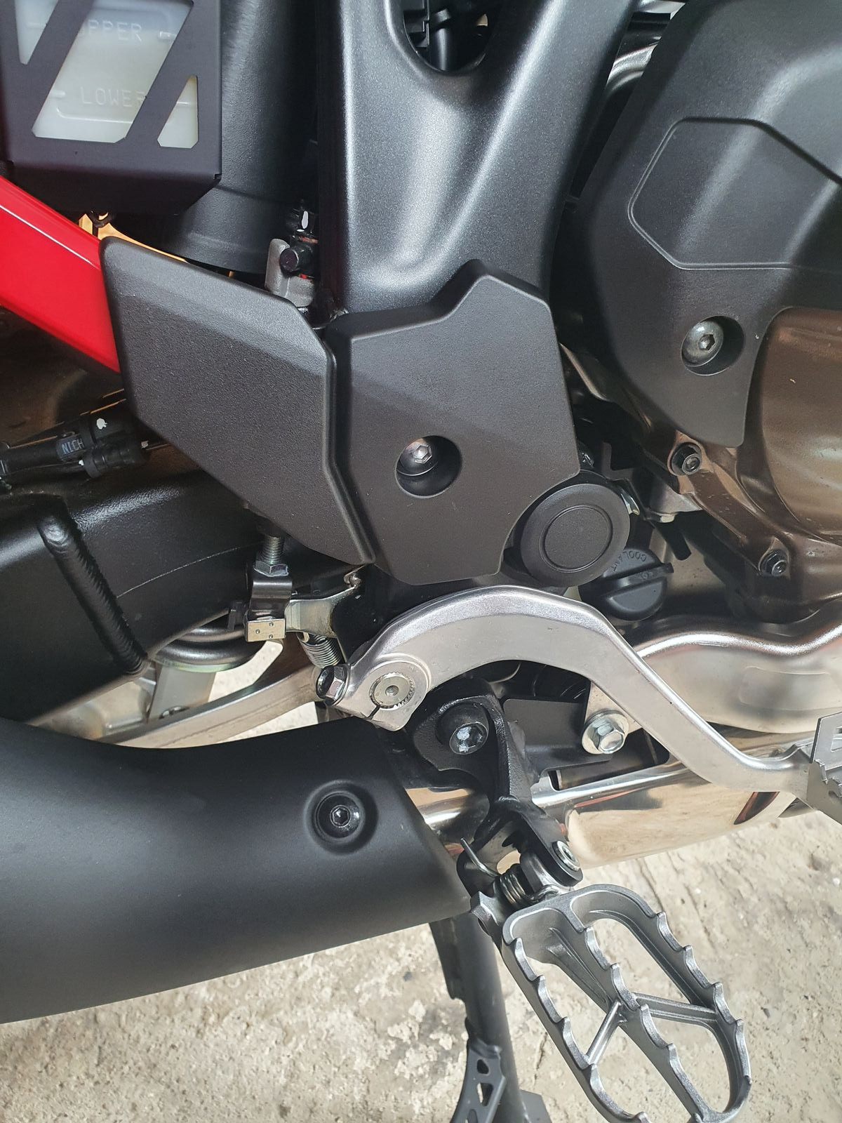

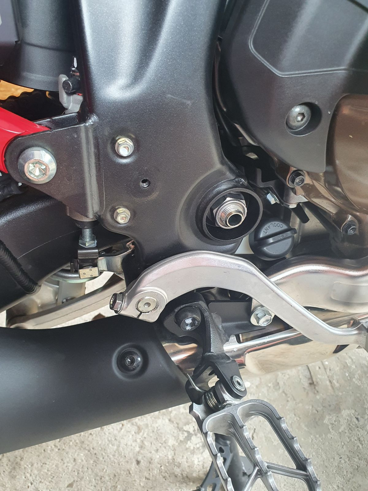

Es geht um den Rahmenschutz auf beiden Seiten -siehe Bilder- der machte so ein blödes klappern bei mir, erst dachte ich sie hat was ernstes.

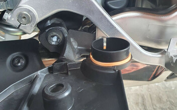

Jetzt mal das ganze abgebaut und mit einem Gummiband -siehe Bilder- eliminiert.
Falls Ihr das also auch habt, könnt ihr dem ganzen ein günstiges Ende setzen.
