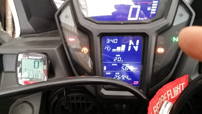

Kam Gestern vom Gardasee zurück, heftiges gekurve in TKK 3 und nur einmal auf nassem Bitumenstreifen hat die Traktionskontrolle eingegriffen, der Pirelli Scorpion II ist der Hammer auf Asphalt!

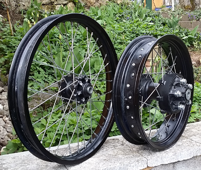

P.S.: Brauche unbedingt noch einen zweiten Felgensatz!
