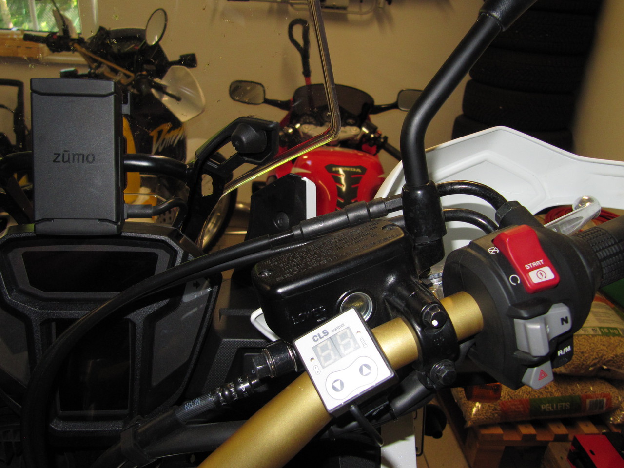

Ich habe den CLS am hinteren Zubehôrstecker auf Dauerspannung angeschlossen.
Praktisch also direkt parallel zur Batterie.
Dies funktioniert bei mir einwandfrei. Schaltet zuverlässig beim Motorstart ein. -

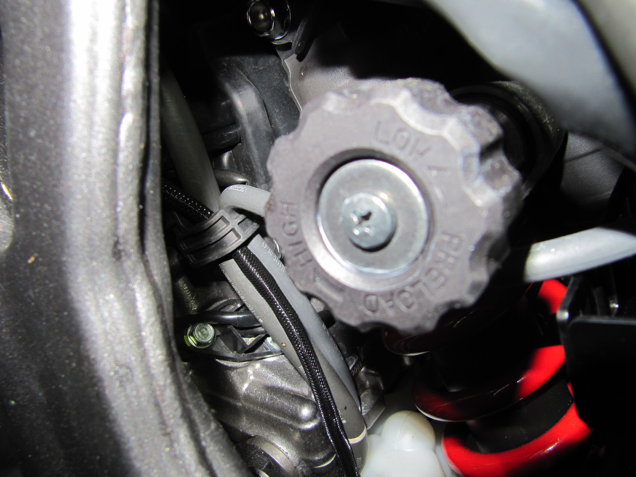

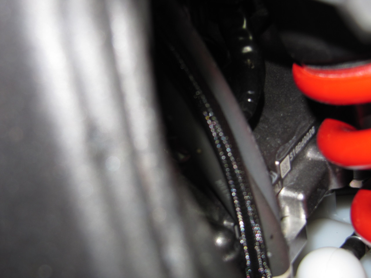

Das mit der Ölleitung durch die Schwinge gehen hab ich gesehen als ich mir die Anleitung vom Scottoiler angesehen habe.
Gefällt mir persönlich aber nicht so gut weil ich diese Kunststoffabdeckungen nicht anbohren will und auch etwas skeptisch bin diese wieder dauerhaft dicht zu kriegen.

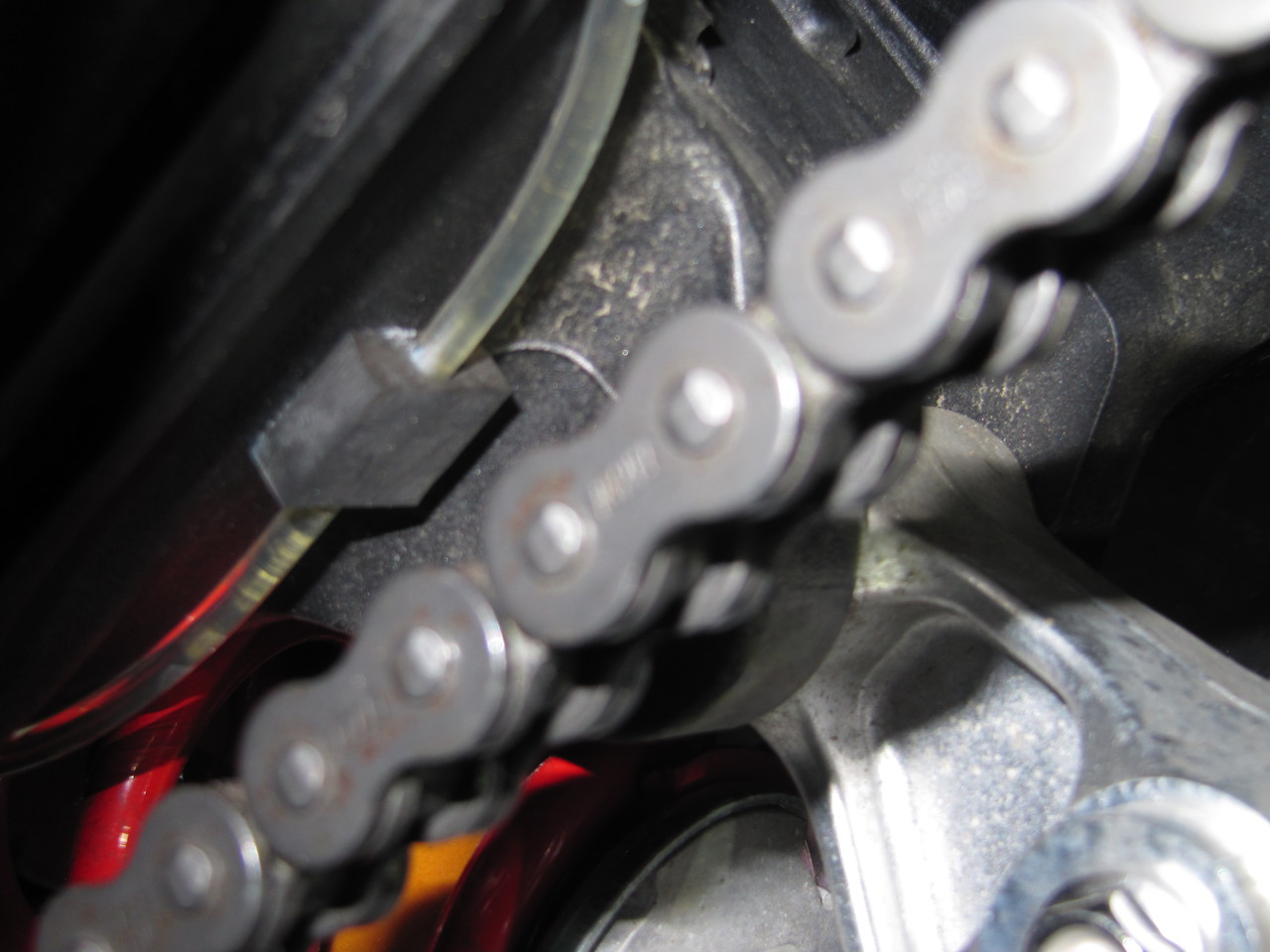

Das mit der Öldüse am Kettenradschutz befestigen hört sich gut an und auch die Mitteilung von Manfred dass es anscheinend doch nicht unbedingt nötig ist beim Radausbau die Ölleitungsdüse aus der Halterung zu nehmen.Gruß Martin

Ich habe mir die ganzen Anleitungen und Bilder etliche Male angesehen und ich habe bei ein paar Punkten meine Bedenken. Vieleicht kann mir ja jemand aus Erfahrung darüber berichten.1. Ich stelle es mir ziemlich umständlich vor jedesmal beim Hinterradausbau die Klemmung am letzten Block für die Öldüse zu lösen, vor allem da der Block auf der Innenseite der Schwinge ist und mit Kreuzschrauben (wie oft werden das die Schraubenköpfe mitmachen) befestigt ist. Dann nach dem Radeinbau dies wieder zu befestigen und die Öldüse richtig ausrichten.
2. In der Anbauanleitung steht geschrieben dass man das Motorrad keinesfalls mit dem Hochdruckreiniger waschen soll, da sich die Befestigungsblöcke der Ölleitung sonst lösen. Ich wasche meine Motorräder immer mit dem Hochdruckreiniger. Wie gut halten die geklebten Blöcke der Ölleitung? Es ist klar dass ich da nicht voll draufhalte aber ein generelles abspritzen der Schwinge mit dem HDR muss dass für mich aushalten sonst erkauf ich mir den Komfort der automatischen Kettenschmierung ja mit anderen Nachteilen.

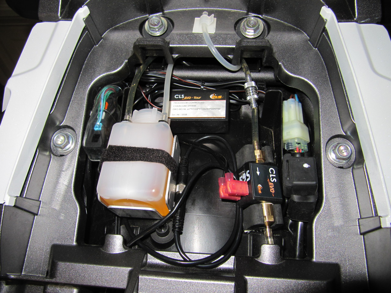

3. In dem Beitrag von Hobbit werden zwei Anbauvarianten der Komponenten gezeigt. Einmal mit Benutzung des Heckfaches und einmal ohne und Verweis auf die DCT Version. Ich habe eine DCT und bei mir ist das Heckfach genauso leer wie auf den Bildern zu sehen. Interessieren würde mich ob jemand auch den Öltank im Heckfach untergebracht hat.
