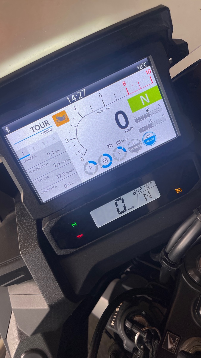

Ergänzung von meiner meiner Seite: War bei einem lokalen Händler, Auslesung hat es keine gegeben. Das Problem ist anscheinend bei Honda bekannt. Es soll sich um einen entstehenden Unterdruck im Display handeln, durch welchem das Touchdisplay dann von selbst „drückt“. Es wird von Honda auf Garantie getauscht. Danke Reinhard

Um das Thema inhaltlich vorläufig mal abzuschließen: Mein Händler hat bestätigt das höchstwahrscheinlich (nach einer Fehlerauslesung) das Display (auf Garantie) getauscht werden muss. Sollte sich nach dem Auslesen noch was anderes ergeben, werde ich es noch hier reinschreiben.

Danke, legt sich das wieder oder kommt das bei dir ständig vor?
Nein leider, der Finger hat damit nichts zu tun…ich dachte schon die Taste klemmt, aber die funktioniert einwandfrei.

Bei meinem Display (AT 2023 DCT) gibt es den Tourzähler A. Bei dem werden km und Verbrauch zB ab dem Tanken mitgezählt, wie auch bei jeden anderen. Dieser hat sich gestern während der Fahrt von alleine mehrmals hintereinander genullt. Heute wurde er beim wegfahren genullt. Weiß jemand, woran diese liegen könnte. Die Batteriespannung ist bei 13,4 mit Zündung (ohne laufenden Motor). Vielen Dank!
