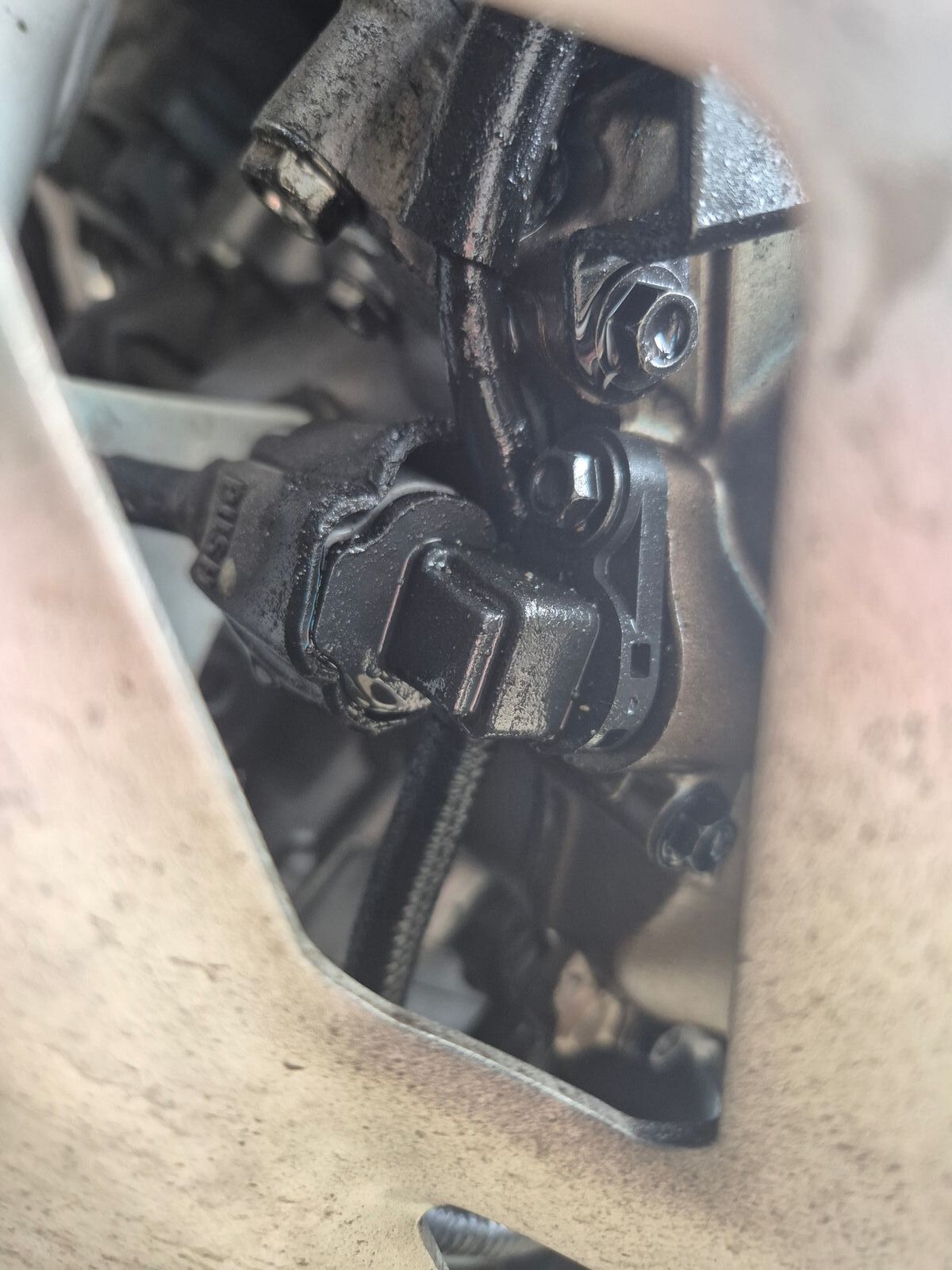

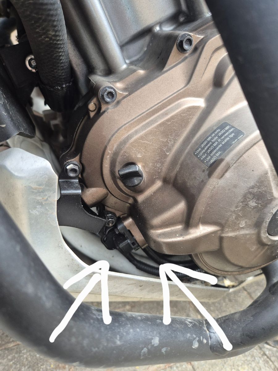

    Moin moin zusammen.
    Kurzes Update: Honda hat bei mir auch auf Kulanz nachgebessert. Allerdings lediglich von außen. So wie ich das verstanden habe, haben sie die Durchführung gelöst, neue Dichtmasse reingeschmiert und wieder verschraubt.
    War das bei euch auch so oder haben die den LiMa Deckel runtergemacht?
    Lieber Gruß und einen guten Start in die Woche.
    Leo

    Guten Morgen liebe Twin-Fahrer
    Ich habe heute Morgen voller Schrecken einen kleinen Ölfleck unter meiner Twin entdeckt. Ich habe den Ursprung der Feuchtigkeit vorne Links an einem Sensor ausgemacht.
    Ich weiß leider noch nicht, um was für einen Sensor es sich hier handelt. Ich habe zwei Bilder angehängt. Kann mir jemand sagen, was das für einer ist und ob es Erfahrungen gibt, wie gut die Dichtung zu wechseln ist?
    Vielen Dank, liebe Grüße und eine gute Woche euch,
    Leo
