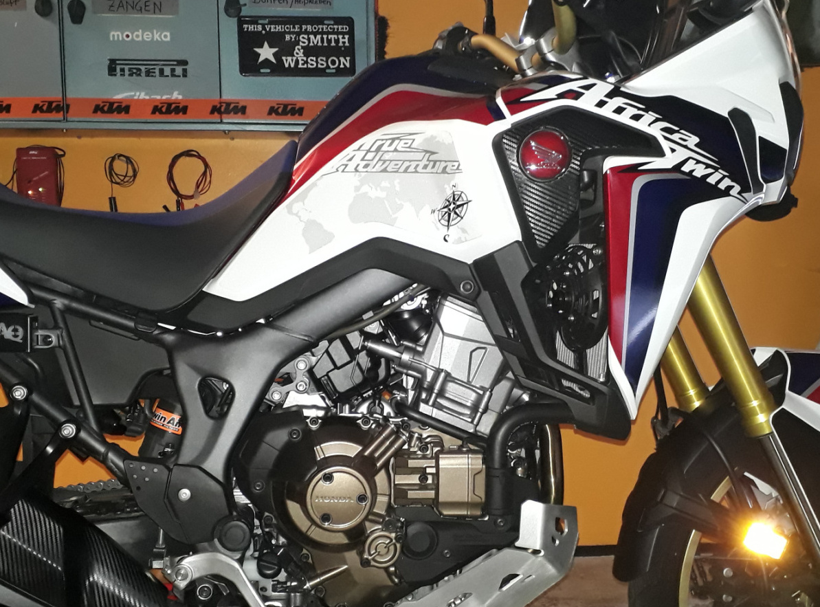

    Ich melde mich jetzt auch mal mit Geräuschen :D
    Habe von Anfang an im Teillastbereich ab ziemlich genau 5000 U/min ein metallisches "Dröhnen".
    Darunter gar nichts. Har erst gedacht es ist vielleicht bei DCT normal. Bin aber letztes WE mit der Maschine eines Kollegen gefahren (gleiches Modell) und da war nichts. Da wir viele Pässe gefahren sind war ich oft im Modus "Sport 3" unterwegs. Da hats halt dann genervt, da ich sehr oft in diesem Drehzahlbereich war. Auch längere Strecken mit ca. 130 km/h nerven dann.
    Unterfahrschutz abgebaut. Geräusch bleibt gleich. Reproduzierbar ab 5000 U/min.
    Bin dann diese Woche zum Händler gefahren. Er wollte mir erst was vom Abgasrückführsystem erzählen und hat ein angebliches Geräusch im Stand vorgeführt. Das war aber so leise, dass es das nicht sein konnte. Er hat dann eine Probefahrt gemacht und kam nach 4 Minuten zurück.
    War ich froh dass er es auch gehört hat :)
    "Das Geräusch gehört da nicht hin", hat er gesagt. Was es sein könnte weiß er aber auch nicht.
    Am Mittwoch hab ich jetzt einen Termin. Er will mal unter den Tank schauen.
    Bin gespannt.
