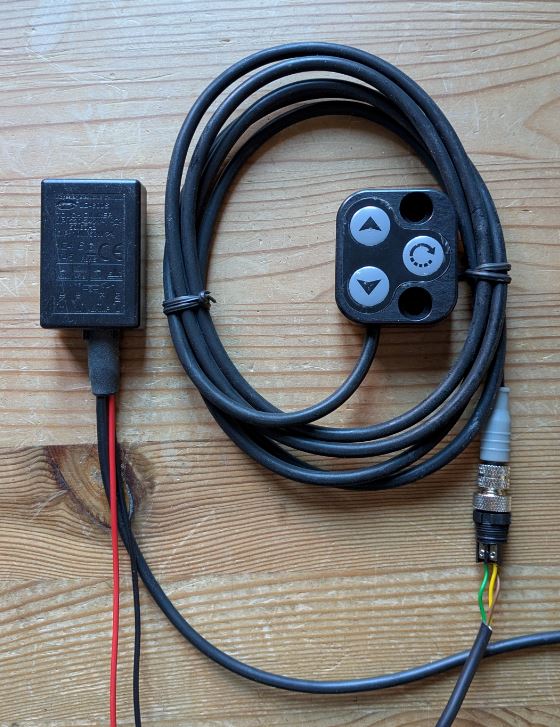

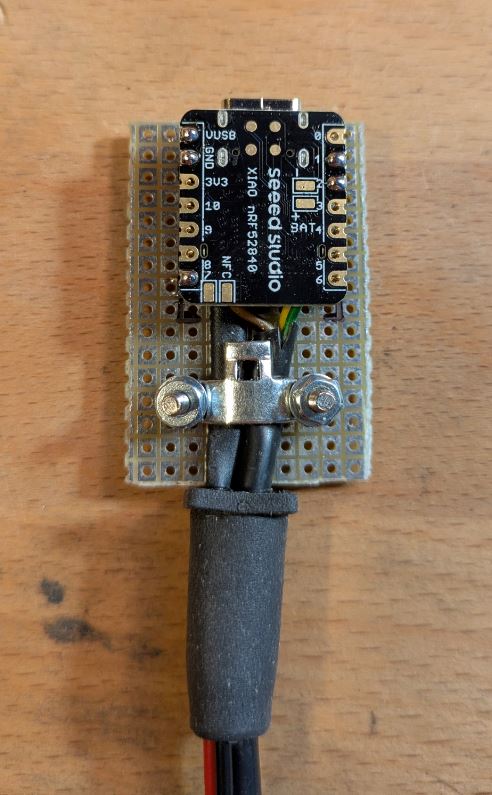

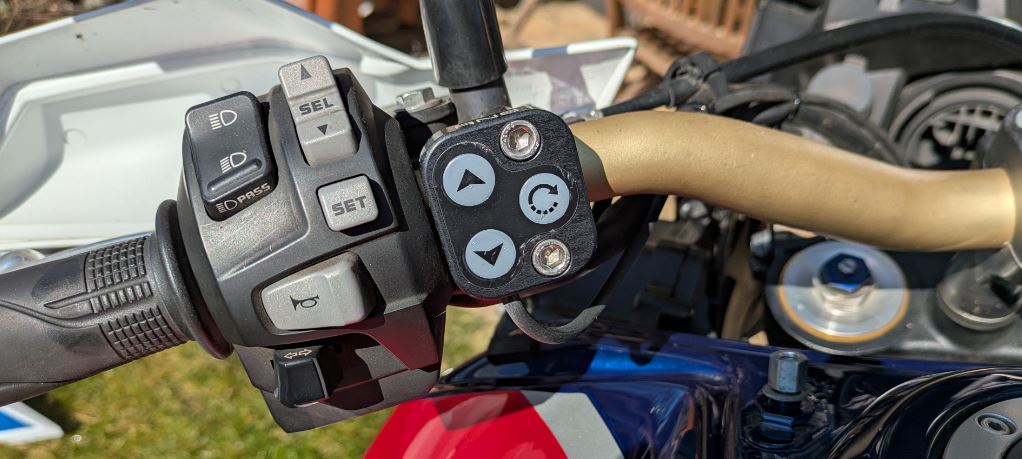

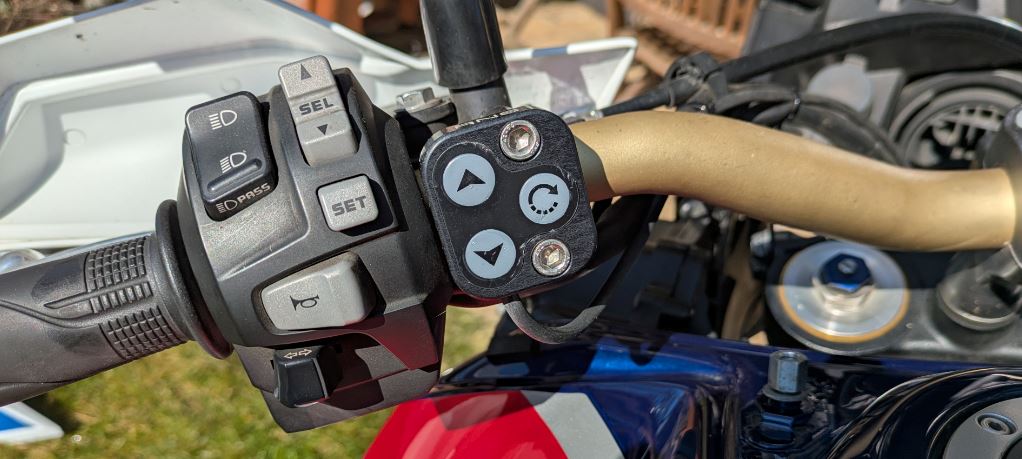

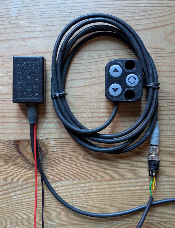

Inspiriert durch diesen Thread habe ich endlich eine sinnvolle Anwendung der TripMaster Fernbedienung gefunden, die seit 9 Jahren ungenutzt verstaubt. Es hatte mich schon immer gewurmt, daß der Touchscreen meiner Navilösung nicht reagiert, wenn ich Lederhandschuhe trage. Anhalten, Handschuhe aus, wieder an, weiterfahren… damit ist jetzt endlich Schluß.
Mit Hilfe eines kleinen Mikrocontrollerboards emuliere ich eine Bluetooth Tastatur, die sich automatisch mit dem Navi verbindet. Bei der Tastenbelegung habe ich alle Freiheitsgrade. Das Ganze wurde in einem Gehäuse einer ausgedienten Steuerung für eine Tischlampe untergebracht und gegen Feuchtigkeit abgedichtet.
