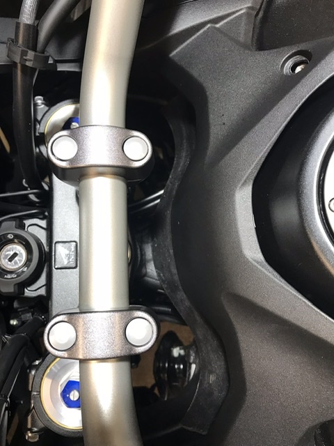

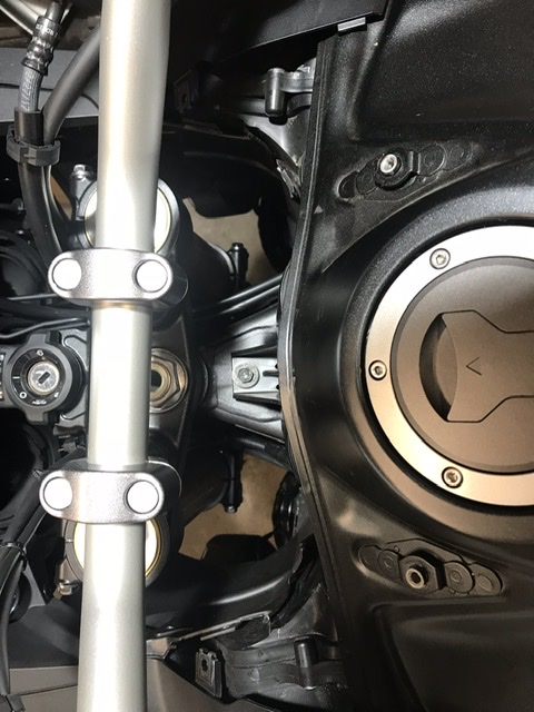

Das Gummi dichtet nichts ab.
Es unterbricht, bzw. verändert nur den Luftstrom von unten.
Dazu genügt diese kurze Kante. Das finde ich doch so toll, man sieht es quasi nicht.
Beim linken Bild ist das Gummi nicht montiert. Ich wollte da nur die Muttern für die Befestigung der Tankabdeckung zeigen.
Und ja, wenigstens zum Testen reicht die Fußmatte vom Auto.

Tankabdeckung runter, Gummimatte anpassen und über die zwei Muttern der Tankabdeckung legen, an passender Stelle die Löcher schneiden und Matte unter der Abdeckung verstecken.
