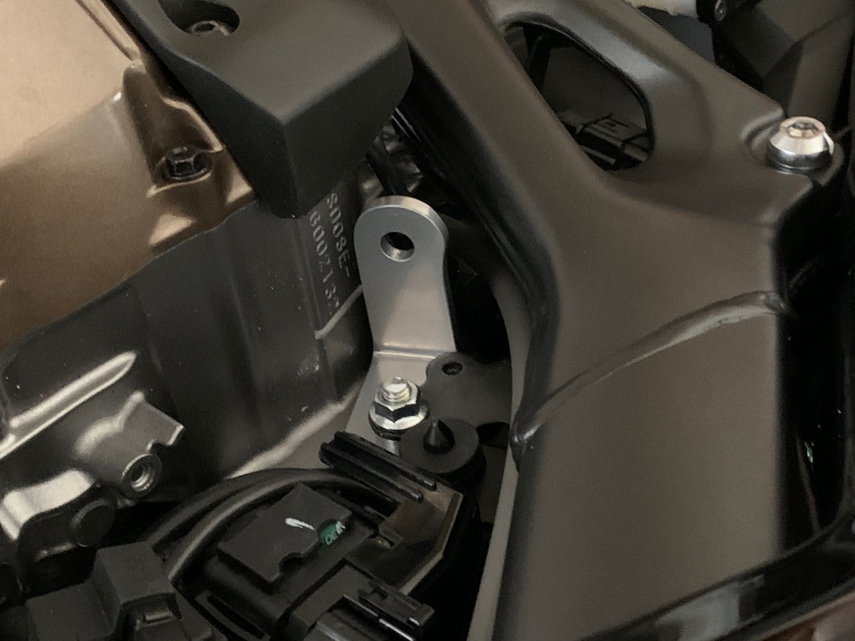

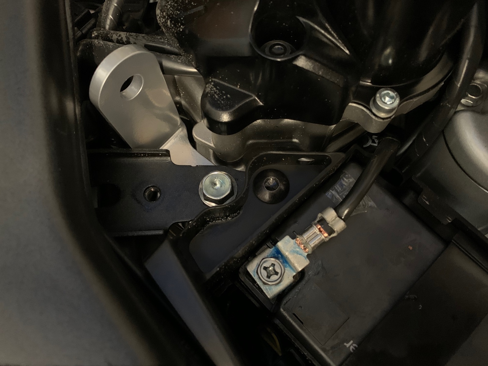

Ich musste an dieser Stelle auch ein wenig puzzlen.
Auf der linken Seite muss die Schraube mit dem Kopf nach vorne zum Werkzeugkasten zeigen, dann hat der Kasten mehr Platz.
Ich hab das falsch herum gemacht, weil sich die Schraube von hinten nach vorne leichter durchstecken ließ.
Die Folge ist, dass die Schraube an dem Werkzeugkasten anliegt.
Vielleicht kannst du dich hier orientieren:
