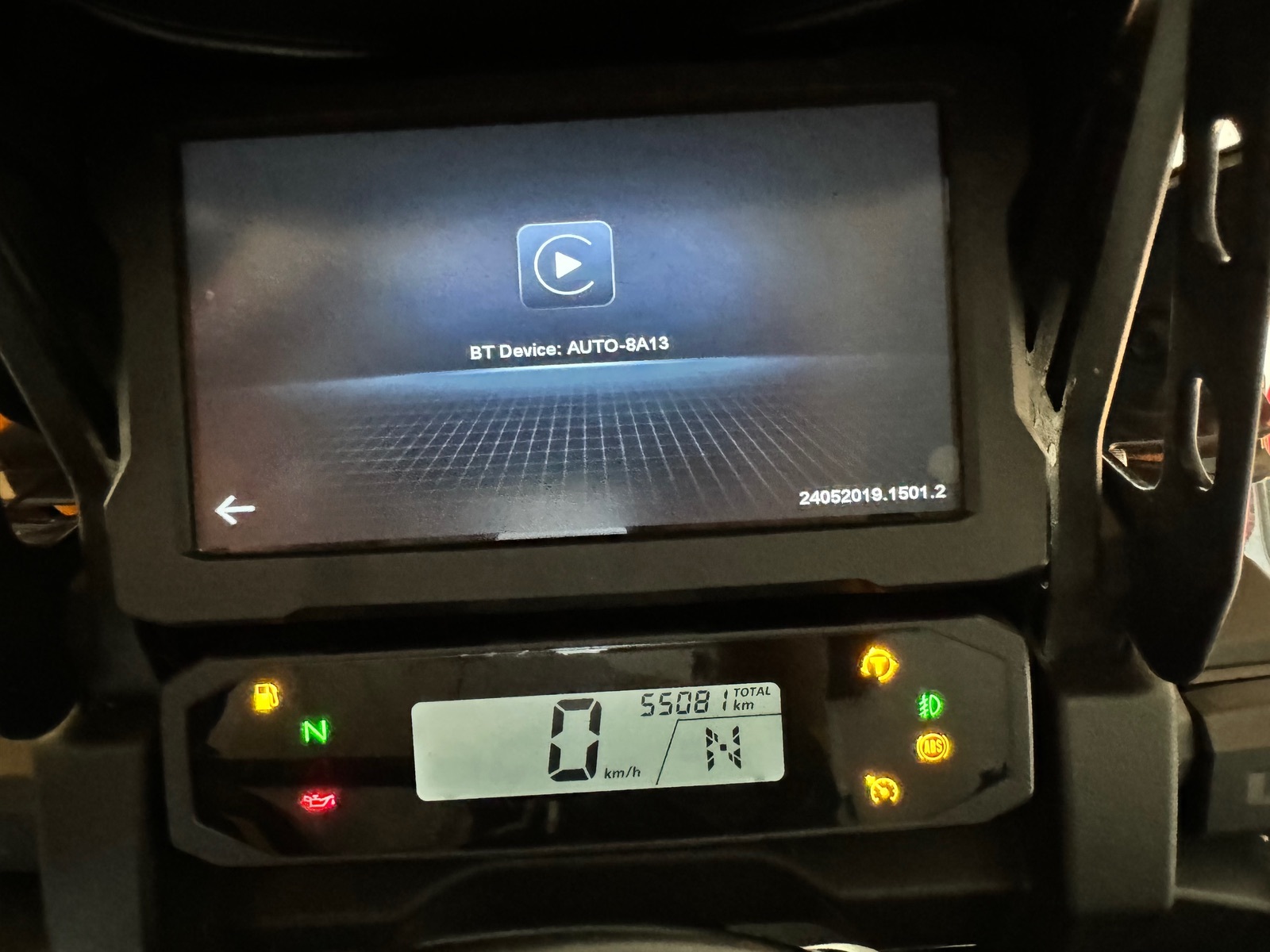

Heute hab ich meinen Ottocast geupgedatet.
Das Update ist sauber durchgelaufen, nach dem Neustart ist der Bootvorgang hier stehengeblieben:
Mehrmal probiert, weiter ging es nicht…
Lösung:
In den Einstellungen des iPhones
Allgemein
Carplay
die Verbindung zum „Auto“ löschen
Dann einfach neu koppeln und alles ist gut 😁
