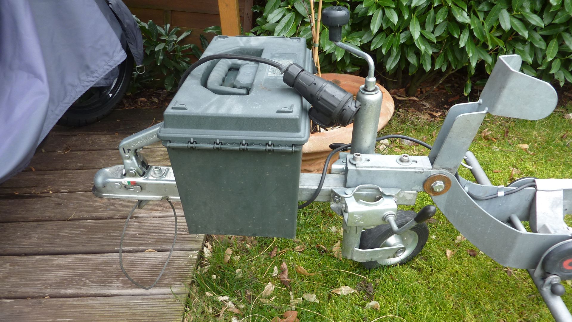

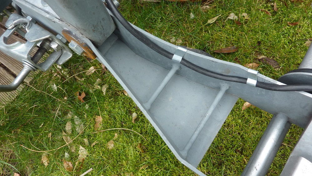

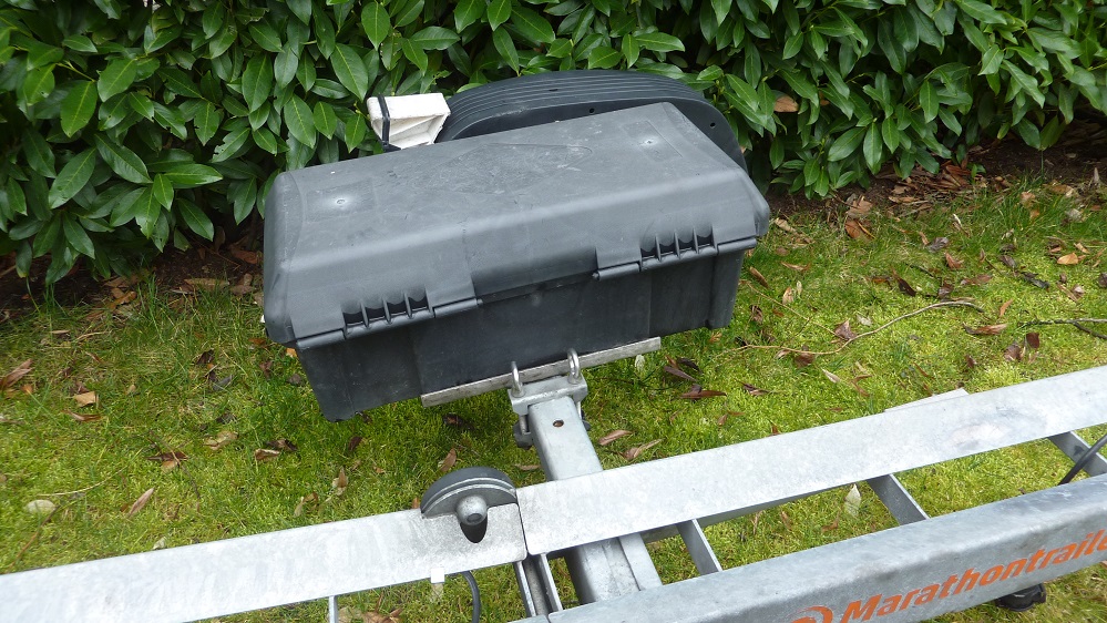

    Habe auch den Marathon Double, fahre aber meist als Single. Da ich in auch im Winter benutze, hat er doch einige Mängel. Kabel und Steckverbindungen sind alle korrodiert. Schiene lässt sich nach dem Winter nicht mehr zusammen klappen, erst nach vielem ölen und hin und her bewegen. Die kleine Verstrebung vorne ist an einer Seite gebrochen. Beim Singlebetrieb verbiegt sich die Aufnahme der Deichsel.
    Die Maßnahmen zur Verbesserung sind auf den Fotos teilweise zu sehen.
    Vom Prinzip her ein guter Trailer den man weg räumen kann, habe keinen Platz um einen Trailer zu stellen.
    Aber doch mit einigen Schwachstellen und 1500 € sind ja kein Pappenstiel.
