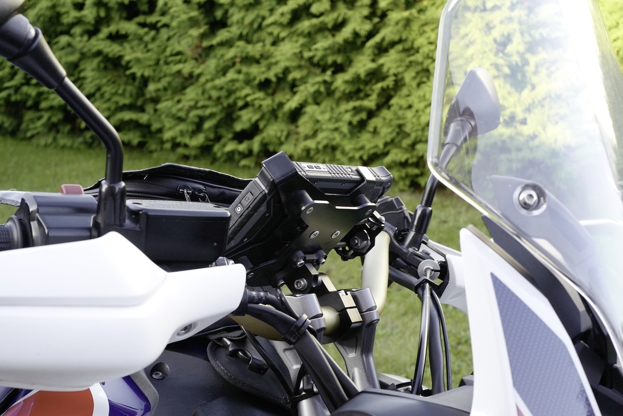

Robust, super helles Display, viele Navi Apps verfügbar, Top Halterung....

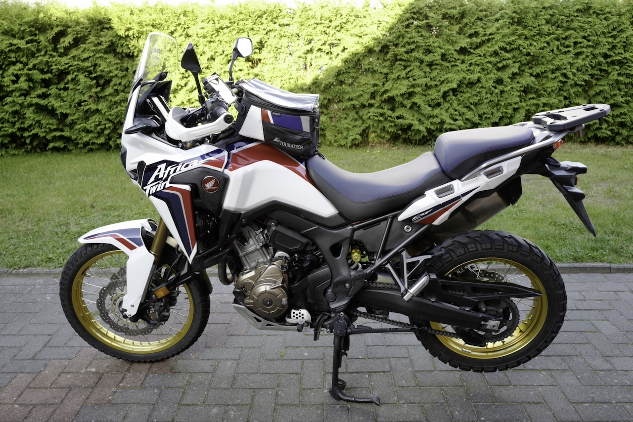

So, nun auch von mir ein Feedback: das Touratech Federbein für SD04 - 25mm(Bj. 2016 -2017) paß problemlos in die SD06 (Bj. 2018).
Zusammen mit der Hyperpro Tieferlegung für die Gabel ergibt ein völlig anderes Fahrverhalten. Kommentar meiner Sozia nach der ersten Probefahrt: läuft ja wie auf Moosgummi, will sagen extrem geschmeidig. Federung ist trotzdem straffer, läuft in Kurven wie auf Schienen, läßt sich leichter und zielgenauer in Kurven einlenken.
Allerdings merke ich von den -25mm nicht soviel....minimal besserer Stand, dachte, es wäre deutlicher.
Insgesamt hat sich der Umbau gelohnt.
