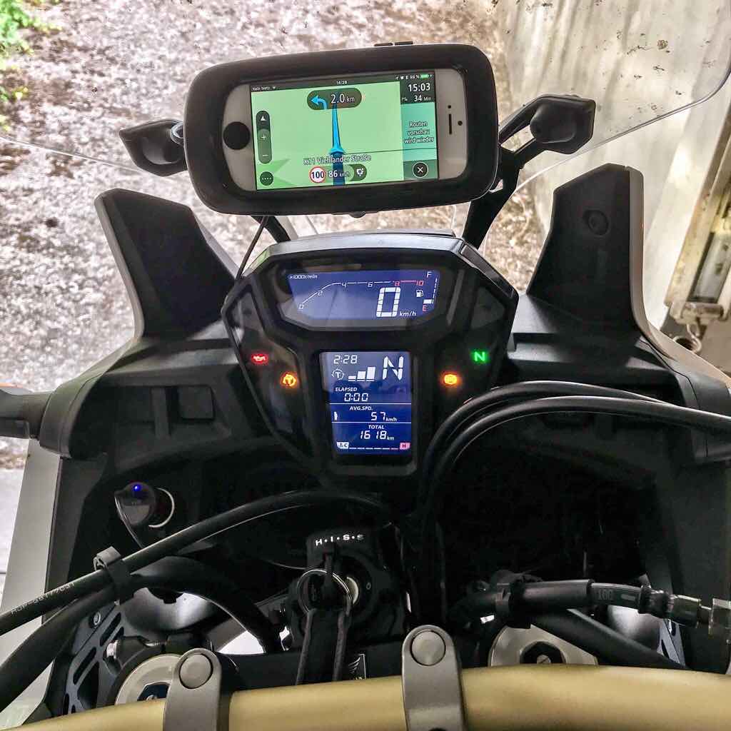

    iPhone SE
    meistens mit TomTom Go Mobil. mit Wasserdichtem Gehäuse an Navi-Stange über Tacho (Querformat). Stromversorgung über USB Adapter in Orig. 12V Steckdose. Kommunikation über Nolan integriertes BT Headset im Helm.
    Vorteile
    - Sehr gut ablesbares Display, wenig Blend-/Reflexionsprobleme
    - wahlfreie Navi Software auch kombinierbar.
    - 85% TomTom Go oft mit Zielübernahme aus anderen Apps wie Apple Maps oder Freunde App.
    - Steuerung über Siri auch zur Navigation (mit Apple Maps), iMessages, Position anderer (Freunde App) und Telefonie über Sprachwahl mit Helm auf (besser nicht im Verkehr).
    - TomTom Go ist Top wenn es um Berufsverkehr und Touren geht. Die Mobil Version kennt auch Kurvige Strecken, alternative Routen und kostetd 29 €/Jahr.
    - Apple Maps ist Top bei POI aller Art und kann an andere Navi Apps übergeben
    - Zur Routenaufzeichnung nehme ich EasyTrails und myTracks
    - Topografische Karten und Routenplanung ausserdem 3D Maps
    - Zusatzfunktion: Monitor/Fernsteuerung für meine Helm-Kamera, durchsuchbare PDF Bediengsanleitung für die CRF1000L, scrollbare Anzeige von (gescannten) Roadbooks, Fahrtenbuch...
    - keine zusätzliche Hardware transportieren. iPhone wird geladen
    Nachteile:
    - Touch Bedienung direkt nur mit ungefütterten Lederhandschuhen, oder mit Touren-Handschuhen mit Touchfunktion (sowas gibt es). Alternative Steuerung via BT-Helm-Mikro/Siri (nur einige Funktionen)
    - Kein spezieller Moto-Navi
    - manche Apps unterstützen kein querformat
    - Tip: während der Fahrt "Nicht Stören!" aktivieren, um nervige Meldungen zu unterdrücken.
    Kosten:
    - Ein neues iPhone SE 64 kostet ca. 250 € bei eBay (ein gebrauchtes iPhone 5S 64 tut es auch).
    - Das Gehäuse 20-30 Euro
    - diese Lösung hat sich bei mir schon seit iPhone 3GS/4S/5S seit 2010 auf meinen Vorgänger-Bikes auf > 70.000 km bewährt
    PS: wer TomTom hat, Abenteuer liebt und viel Zeit hat nimmt ‚Öko Route‘ (das hat mich schon auf Strecken geführt, die mit ‚normalen‘ KfZ/Motorrädern nicht ratsam gewesen wären 😉
    Bild 1 - iPhone SE als Navi - am liebsten quer und mit TomTomGo

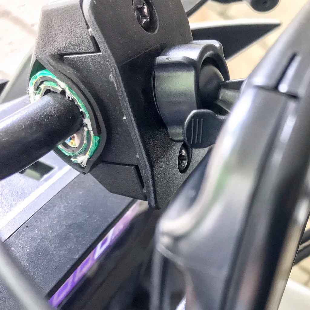

    Bild 2 - ein Stück aufgeschnittener Gartenschlauch dient als Montagehilfe für sichere Befestigung.
