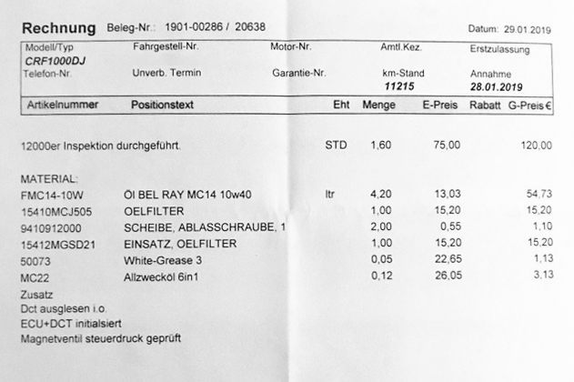

hier kommen meine Informationen zur 12.000er Inspektion bei Honda Cintula in Berlin am 28.01.2019. Sie hat mich 250,48€ gekostet.
Beste Grüße
 Lux

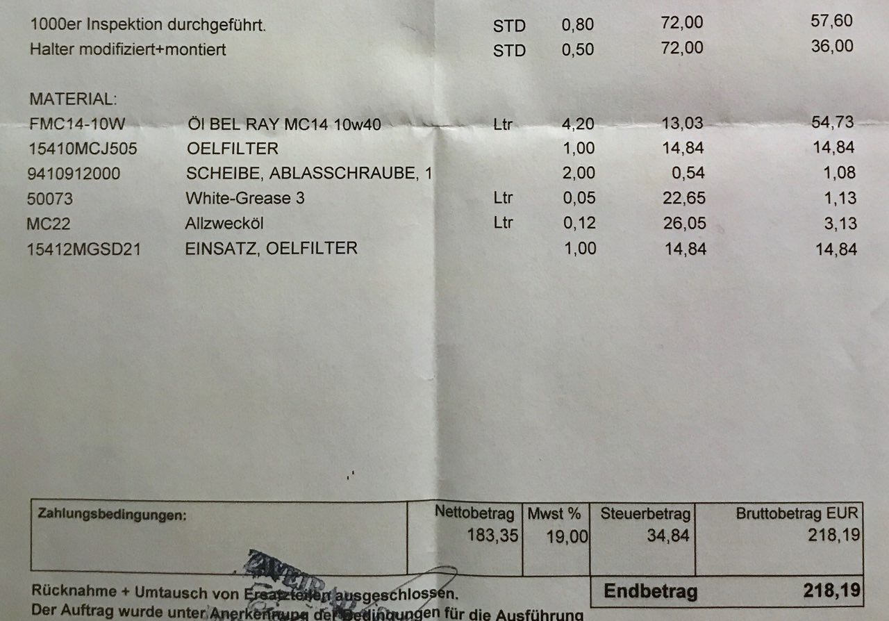

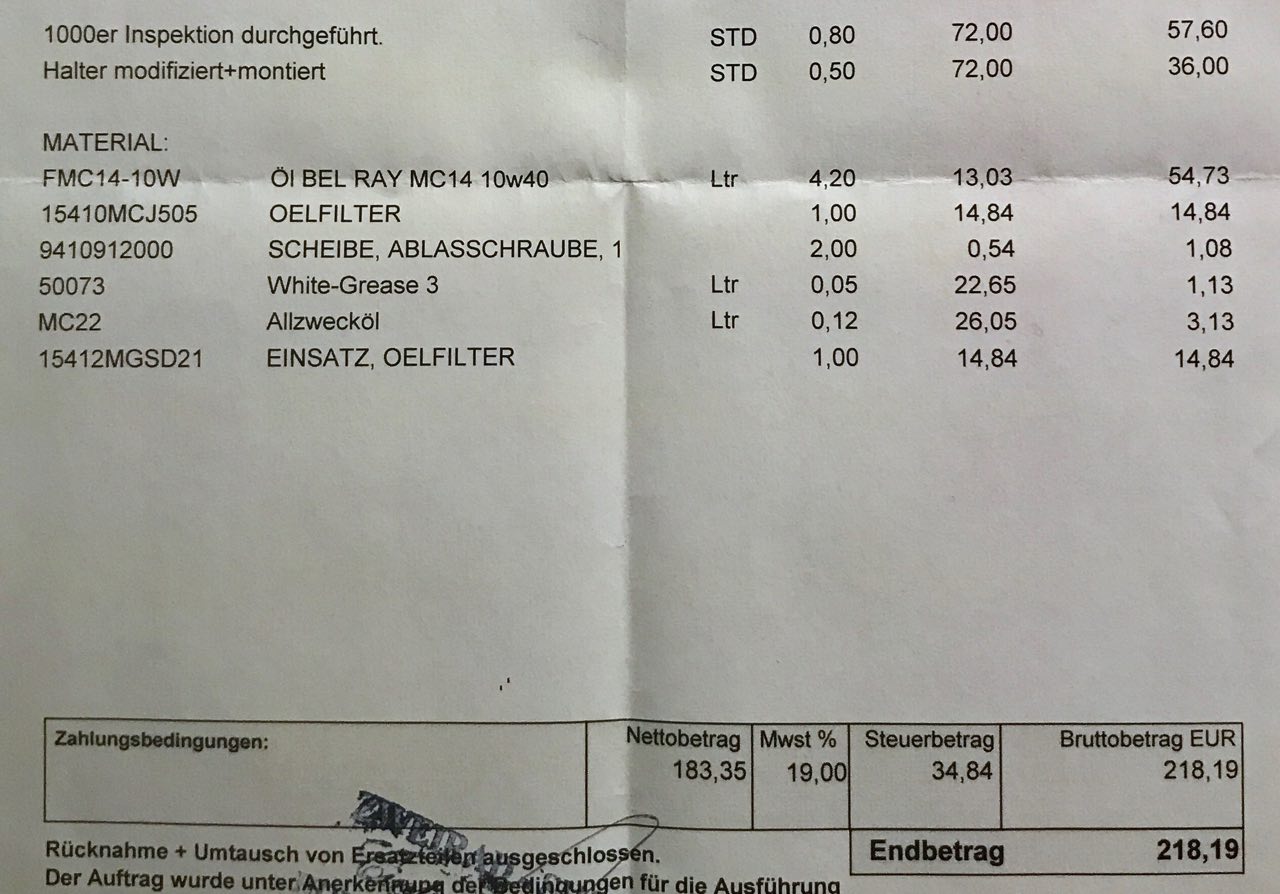

hab bei Honda Cintula in Berlin am 27.07.2018 die 1000km Inspektion machen lassen.
Sie hat mich 218,19€ gekostet. Eine Extraposition war die Modifizierung der Touratech Kettenfinne mit dem Aufbohren einer Niete, der Austausch gegen das Original und das Anbringen des Scottoiler-Auslaß mit 36€ Netto.
Gruß Lux
