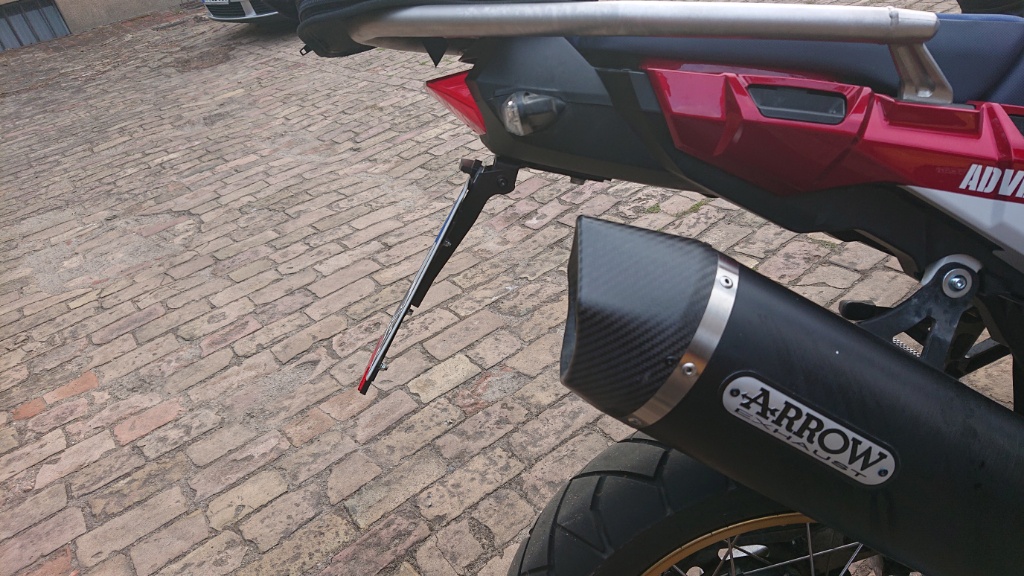

- welches Produkt hast Du verwendet ?
Irgendeinen universellen KZH von Highsider/Polo.
So genau weiß ich es nicht mehr, ich habe einen genommen, der am besten zu den Platzverhältnissen und vorhandenen Schrauben an der AT passt.
Ich glaube, es ist dieser.
Als Abdeckung der offenen Stelle dient ein Teil aus dem KZH meiner alten SC54.ZitatAlles anzeigenMich würde aber interessieren wie der schmodderfaktor bei gepäck und rücken ist?
Der ist dann naturgemäß um einiges höher...
Aber wer schön sein will, muss leiden. :icon-wink: -
