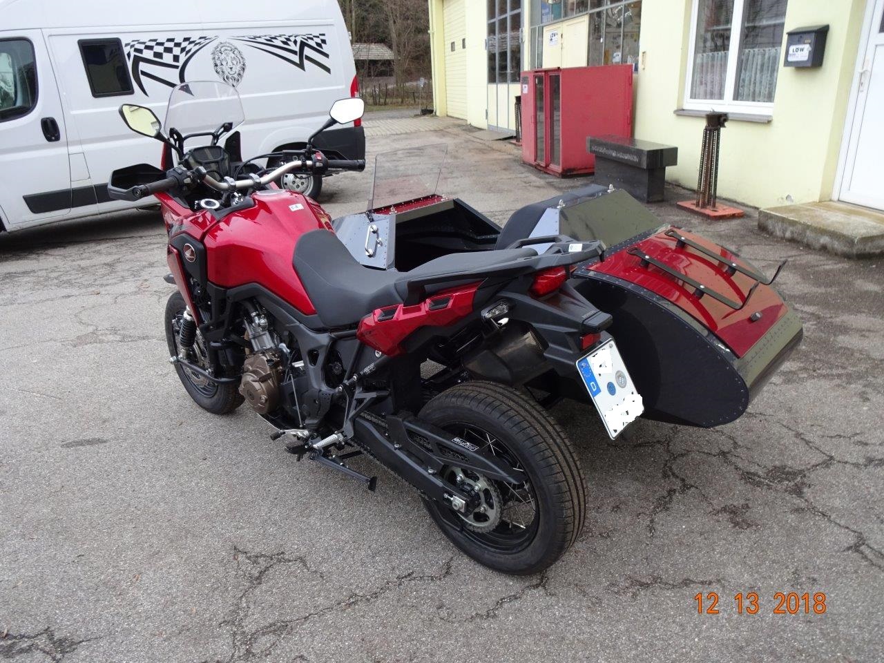

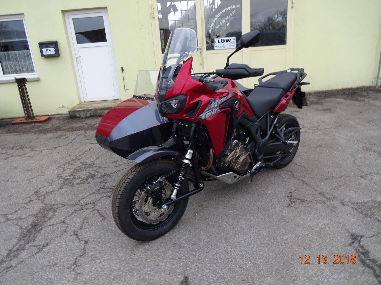

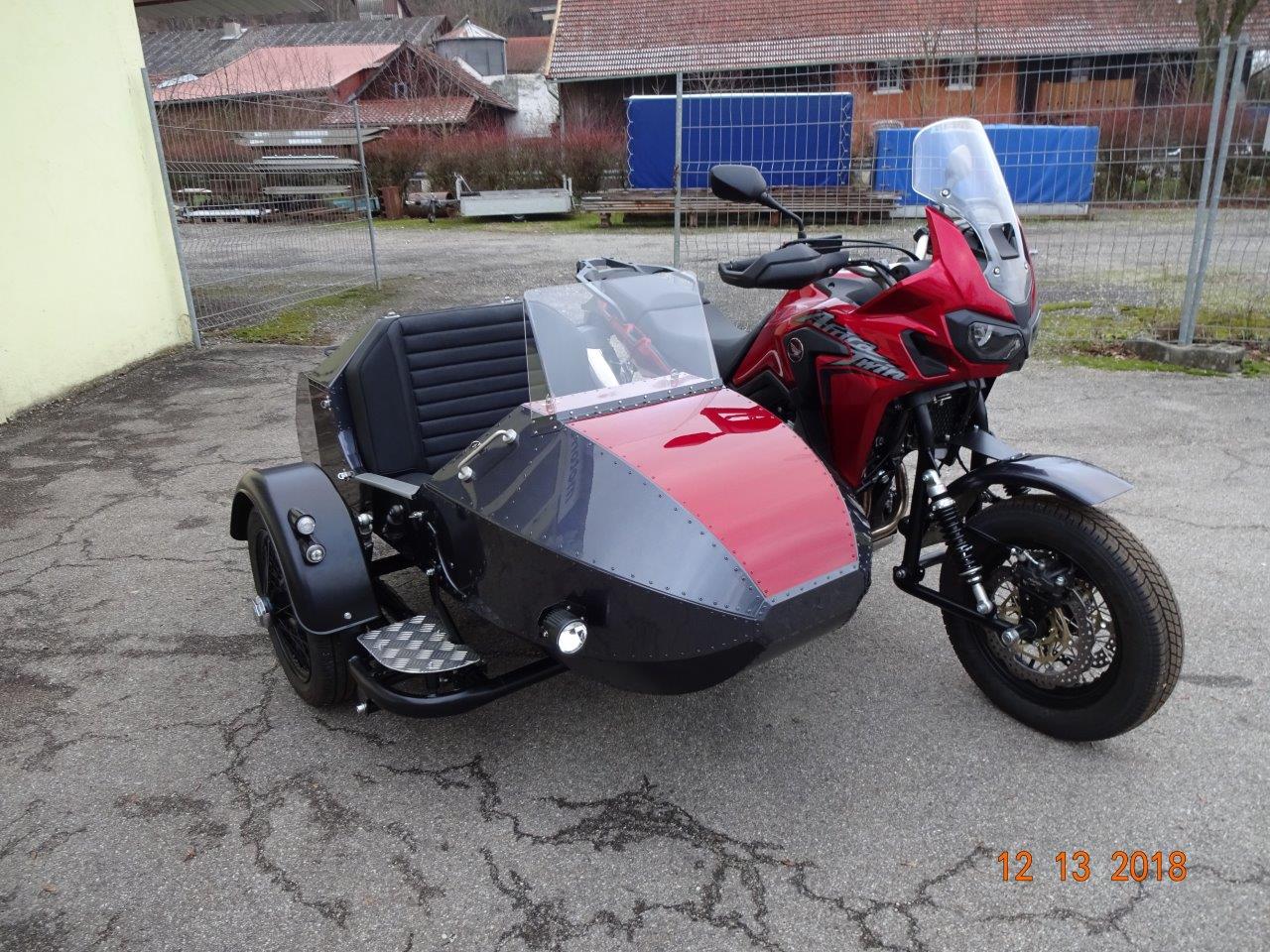

Es hat wie immer länger gedauert,
aber jetzt ist mein Africa-Twin-Gespann fertig. Leider habe ich wegen des schlechten Wetters noch keine Probefahrt machen können. So nutze ich die Zeit, um Verbesserungen anzubauen:
Ladesteckdose, Spritzschutz, Kofferaumauskleidung, Bordsteckdose, Kettenöler, Heizgriffe....
