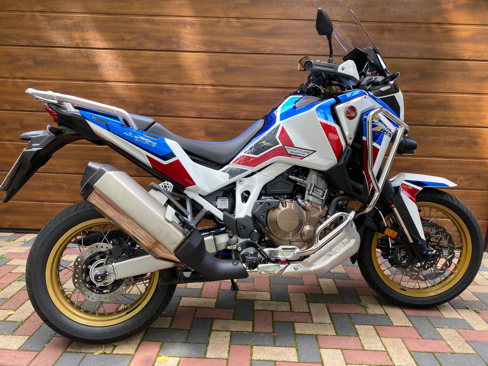

    Über Schräglagenfreiheit Hast du diese 110 Querschnitt ( statt 90) und dazu hinten ne breiter felge vergessen in spiel zu nehmen
    Raddrezahlen sind auch in ECU angepasst

    Für die CRF450 aber wird an die AT nicht passen .
    ich komm klar mit die kleinere Fläche (ist auch einstellbar)
    https://www.webike.de/products/23259337.html
    Abrollumfang : ( kann stark variieren zwischen reifen Ersteller ! )
    150/70-17 = 2016.3
    150/70-18 =2096.1
    110/90-19=2138.2
    90/90-21=2184.7
    ist ja ne 19 vorne aber auch ne 110/90 statt 90/90
    Kratzer am tank?
    Fahrzeuge ist nur 8/9 mm tiefer ( Seitenständer kann original bleiben )
    ABS/TC ringe sind auch neue und passende für die felgen ( hat schon etwas zeit und know-how gekostet) funz. alles super ohne Fehler oder Ähnliche Störungen in ECU

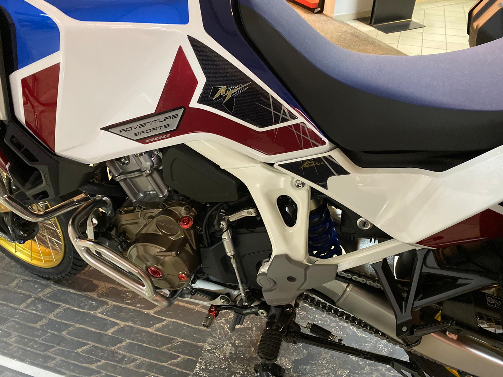

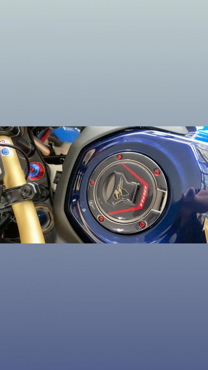

    Hier meine Strassen orientiert umbau:
    (Fehlt Natürlich noch etwas )
    Spiegler Bremsleitung in weiß (mit rot/blau fittings)
    Spiegler brems/Kupplungshebel (in schwarz Schawrz)
    Braking 320 mm Bremsscheiben und Bremsbeläge
    Rot/blau Schrauben (alu/titan)
    GSG moto Achsen Pads
    Honda OEM QS ,Sturzbügel , Windabweiser , Nebellicht ,Hauptständer , Schwarzen Fersenschutzkappen
    Zeta Pedalen

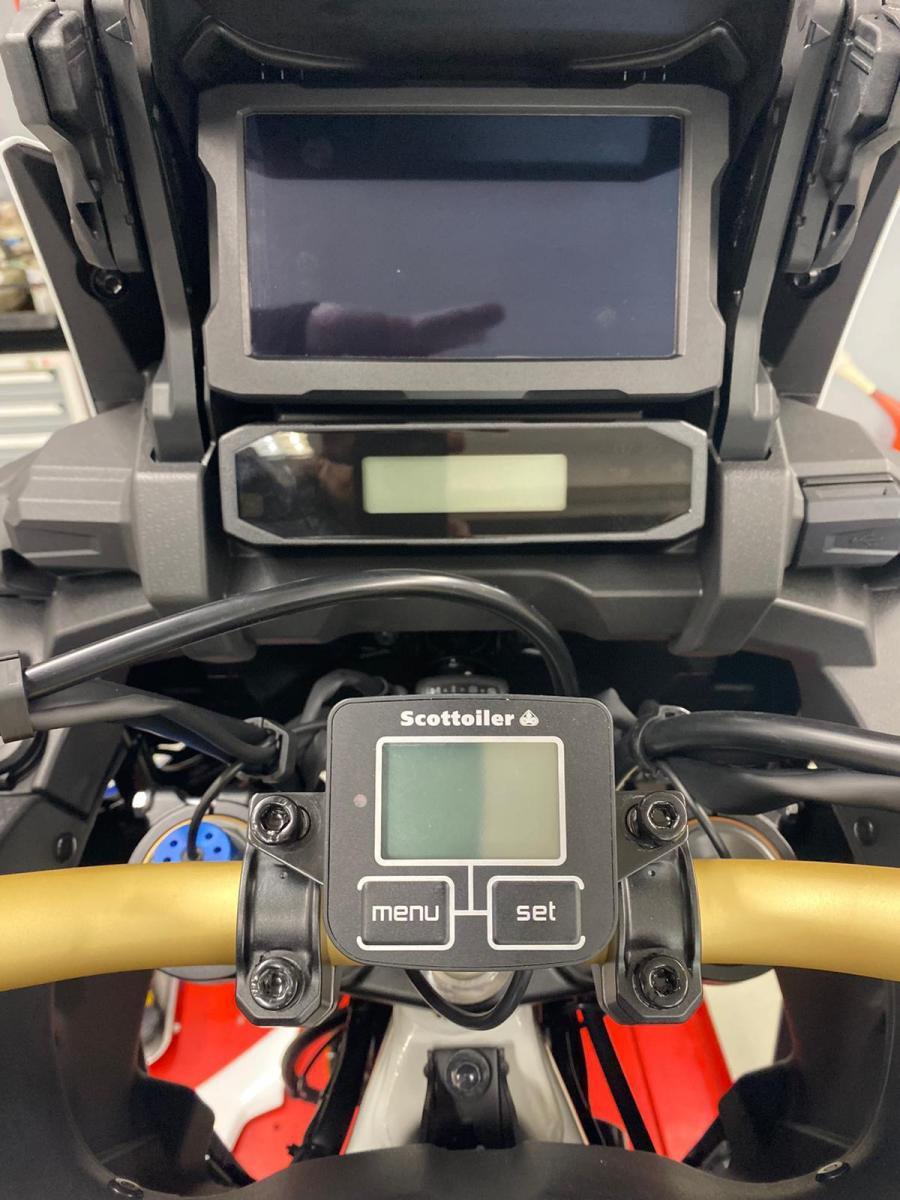

    E-scottoiler
    Supersprox Kettenrad in schwarz (42Z)
    19/17 Schlauchlos Felgensatz mit 110/150 ( oder wahlweise 21/18)
    Cream Carbon Gabelschutz
