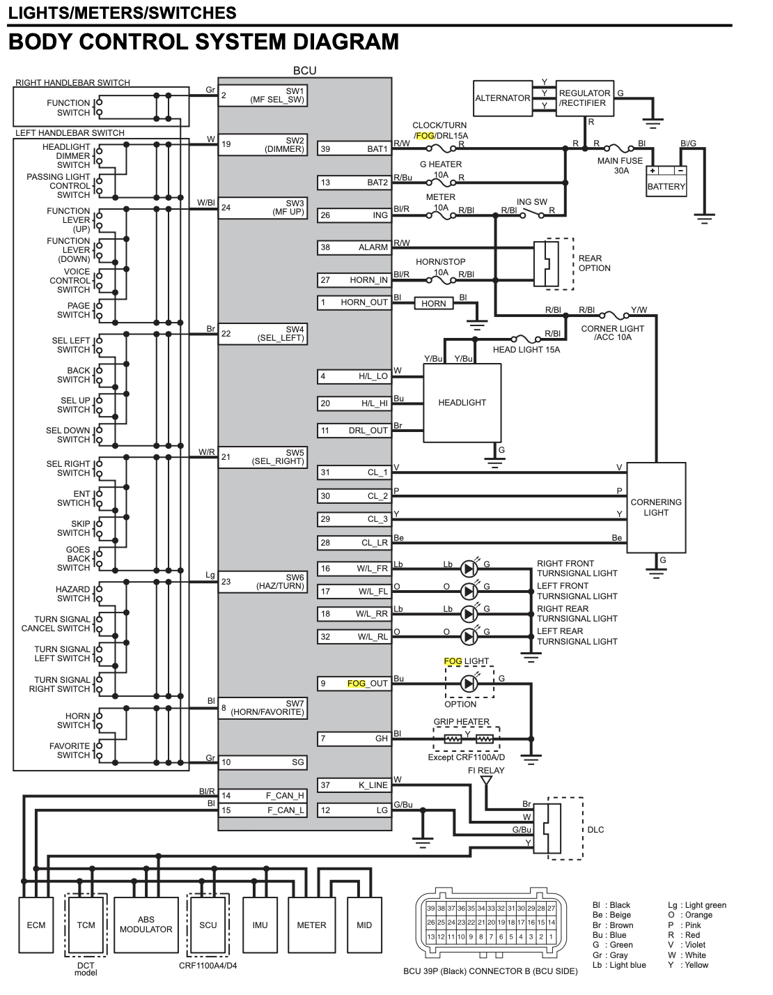

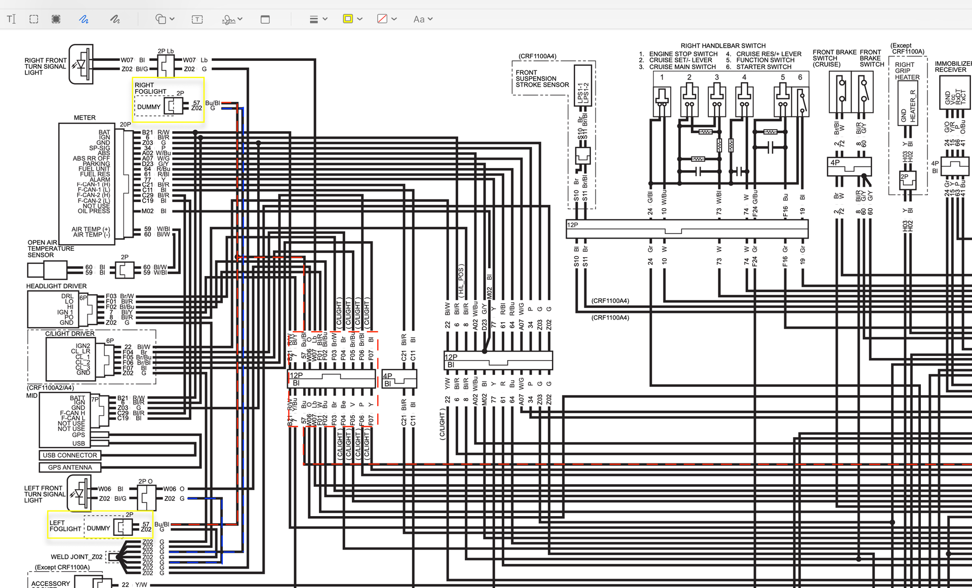

Vielleicht hilft dir das auch noch weiter. Ansonsten sende ich dir mal eine geführte Diagnoseanleitung zu den NSW.
Bitte stecke beide Nebelscheinwerfer mal ab und probiere je einmal nur mit den linken und einmal mit dem rechten. Da beide parallel an der BCU angeschlossen sind, kann es sein, dass einer der zwei eine Make hat und dir vl. die Spannung runterzieht.
