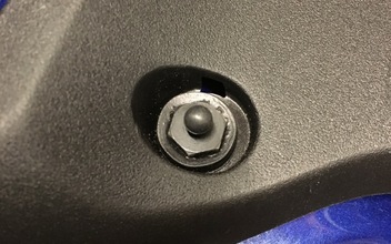

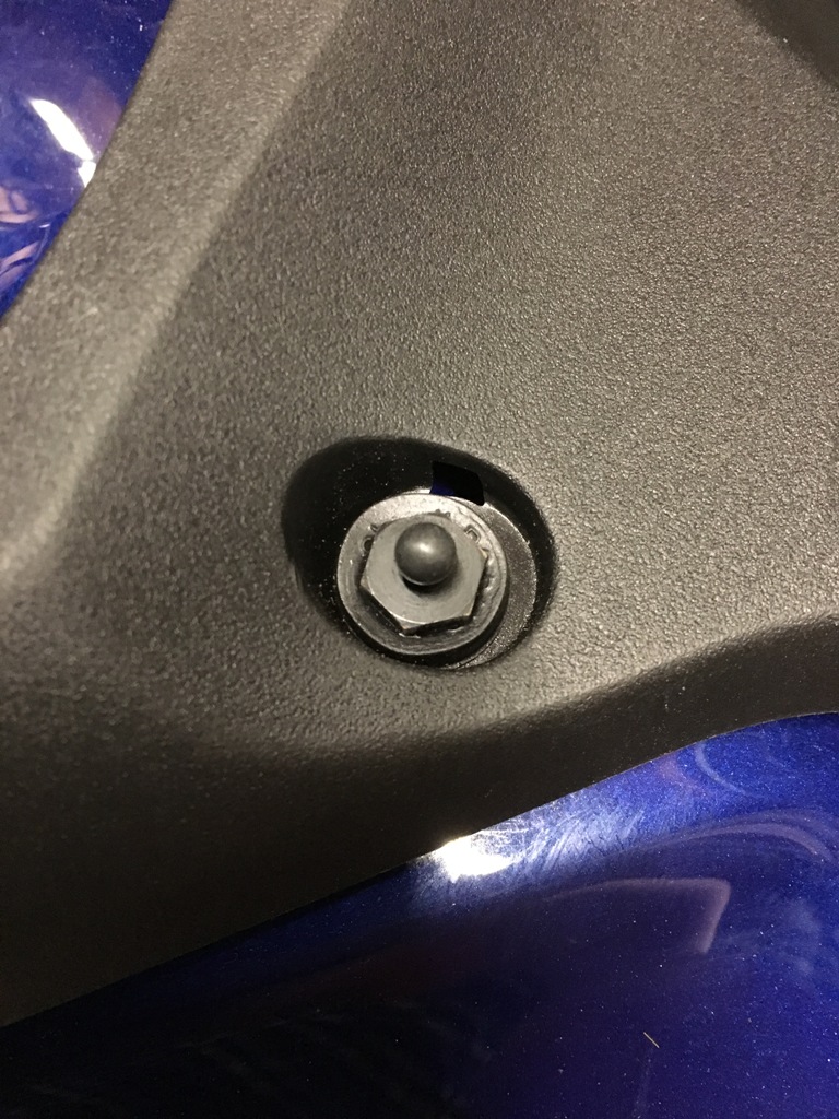

Bei den Unterteilen 2 Unterlegscheiben einlegen, damit das Oberteil satt einrasten kann.

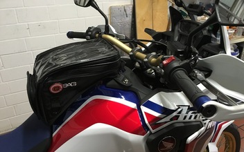

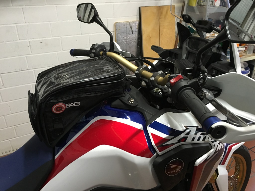

Hallo Meinhard,
Danke für den tollen Tipp, habe das direkt kopiert, für mich die beste Lösung,
voller Lenkereinschlag ist möglich und sieht auch noch ganz gut aus.
Ich empfehle anstatt der Unterlegscheiben,
eine Wasserhahnscheibe mit Loch (Gummidichtung, sehr fest) dann kommt das Tenax-Unterteil noch etwas höher und das Oberteil passt noch besser.Gruß
