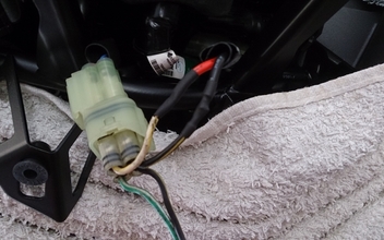

    rot =12V
    grün = Masse
    es muss grün sein da alle anderen Massekabel auch grün sind.
    leider kann ich bei mir hier keine Masse messen. Ich hab versucht dieses grüne Kabel gegen den Massepunkt unter dem Tank zu messen. leider hochohmig.
    Jetzt habe ich das Massekabel der USB dose direkt auf den Rahmenmassepunkt geschraubt. Alles funktioniert. Auf dem blauen Draht habe ich einen Widerstand von 12Kohm,. Zur Spannungsmessung hat es gereicht, hätte ich einen Verbraucher angehängt wäre das ganze wahrscheinlich in die Knie gegangen. Danke für die Info.

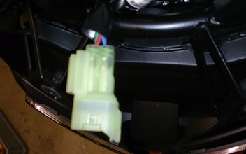

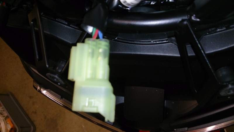

    Der Stecker ( Oder Buchse ) liegt direkt unter dem Stecker fürs Mäusekino.
    Es ist der weisse mit dem Blindstecker .
    Rot ist Plus und Grün Masse Aber wichtig SELBER MESSEN Ich hatte einen alten Stecker aber ein Stromdieb tut es auch. Aber sauber isolieren sonst habt ihr ein QBR Syndrom
    ( qualmender beissender Rauch) ;)
    Beim Zusammenbau darauf achten dass der vielpolige Stecker vom Mäusekino wieder sauber hinter der Gummikappe liegt.

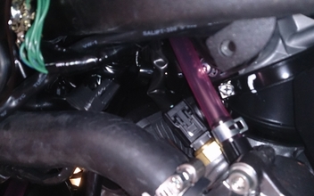

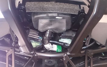

    Unter der Aussparung für die USB Dose ist noch eine mit gleicher Grösse
    leider ist da der Schnorchel für den linken Zylinder.
    Man muss ein bisschen quetschen und drücken um beides unterzubringen .
    Ich hab zuerst den Schorchel vorne gelöst , dann die Dose eingebaut und dann den Schnorchel wieder vorsichtig Richtung seines angestammten Platzen gedrückt und mit einem Kabelbinder fixiert.

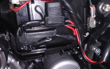

    Das erste ist die Spannungsversorgung für Navi und Handy. Honda bietet hierfür einen Einbausatz für 75€ an. Dieser ist für 12V.
    Bei Tante Louis gibt es einen USB Einbaukit für 24€. Dieser liefert 5V für Navi und Handy. Das Gute ist, er passt genau in die Aussparung die Honda für das 12V Teil vorgesehen hat.
    Weiterhin haben die genialen Japaner auch noch einen Stecker für den Tripmaster vorgesehen. Dieser Stecker befindet sich hinter dem Mäusekino . Man erkennt in daran dass ein Blindstecker
    drinsteckt. Da ich den Tripmaster nicht verwenden werde , habe ich den Stecker zweckentfremdet. Das Gegenstück zu dem Stecker habe ich aus dem Kabelbaum einer alten AT geräubert. Aber euer Hondahändler hat bestimmt auch einen.
