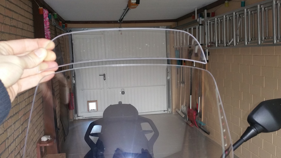

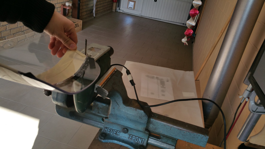

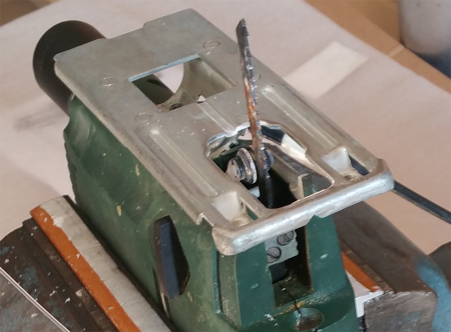

    Ein relativ grobes Sägeblatt (für Holz) so das der Span gut abtransportiert werden kann. Bei meiner Pendelhubstichsäge habe ich ganz wenig (fast kein) Pendel eingestellt aber mit sehr hoher Sägeblattgeschwindigkeit und beim Sägen nur sehr langsam vorwärts gedrückt. Dann sägt es mit guten kleinen Spänen und schmiert auch nicht beim Sägen. Ehrlich gesagt war ich überrascht wie perfekt das Polycarbonat sich sägen lässt. Hier mal ein Foto vom Sägeblatt, ich hoffe man kann die Zähne vom Blatt erkennen. Nehme an besten einfach ein neues (scharfes) Holzsägeblatt und klebe dir aber den Bereich mit dem du auf dem Gleitfuß der Stichsäge langfährst ab, sodass du keine Kratzer bekommst. Ich habe dafür normales Malerkrepp-Band genommen und zum markieren für den Schmitt beim Sägen schwarzes PVC Isolierband. Danach habe ich mit einer Feile (erst groß und dann fein) die Rundungen gefeilt und dann mit einer Cuttermesserklinge nachgezogen. Das sieht jetzt aus wie im Originalzustand, nur halt 5 cm kürzer. Auf dem zweiten Bild kannst Du die neue Kante sehen, kein Unterschied zur Kante vorher.

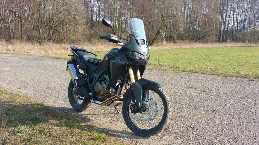

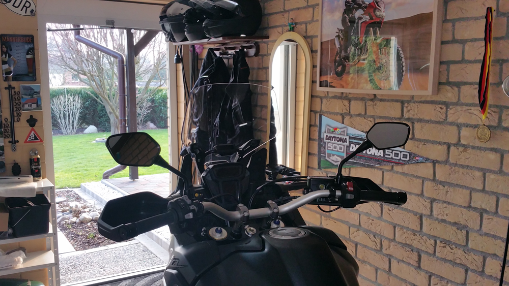

    ich bin 1,80m groß und das org. Wildschild war mir zu kurz (laute Wirbelgeräusche am dem Helm) und das 10cm höhere war mir zu hoch und schön fand ich es auch nicht. Also habe ich das 10cm höhere Windschild um 5cm gekürzt. Nun habe ich keine Wirbelgeräusche am Helm und kann sehr gut darüber hinweg sehen - aber seht bei den Bildern am besten selbst und allzeit gute fahrt :)

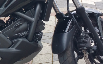

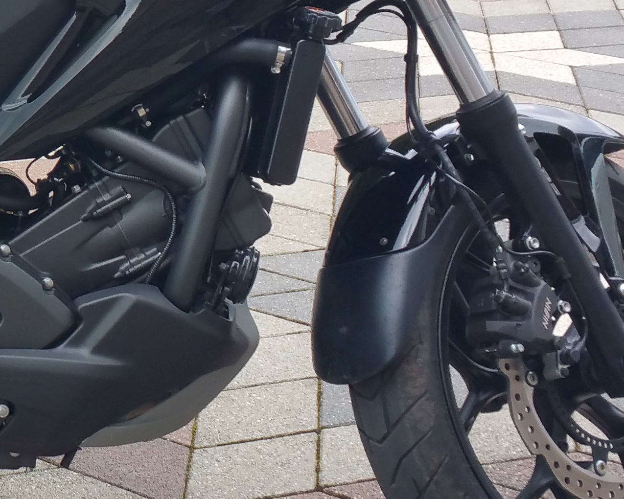

    ein Spritzschutz vorne, sodass der Bereich um die Kühler nicht verschmutzt fände ich noch wichtiger. Dies hatte ich bei meiner NC750X auch, siehe mein Foto und Youtube Video dazu [
    ] . Das war wirklich gut und nicht mal teuer. Ich hatte es bei Ebay als "Bodystyle Kotflügelverlängerung vorne" gefunden und es kostete nur 32 Euro. Es war zum Kleben und ich hatte es statt dessen mit 4 flachen Schrauben angeschraubt.
    Wenn ihr dbzgl. was entdeckt habt, würde ich mich über eine Info sehr freuen.
