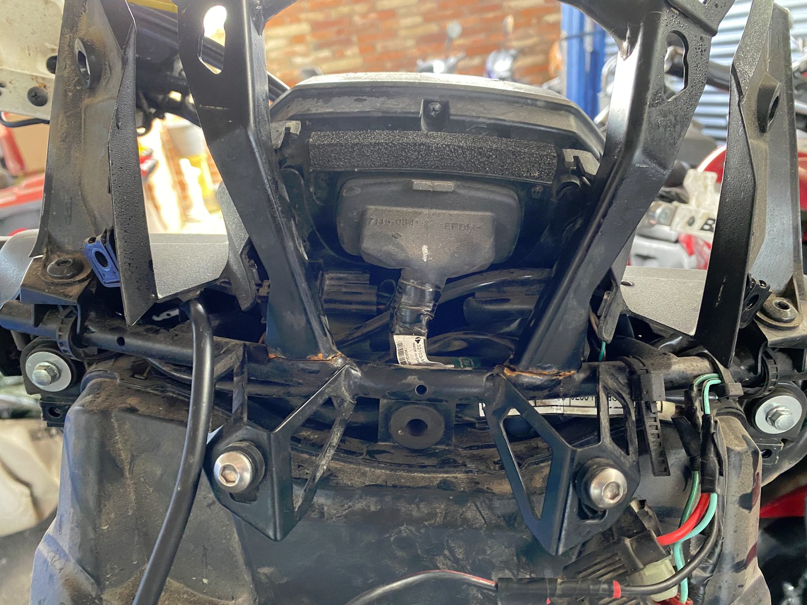

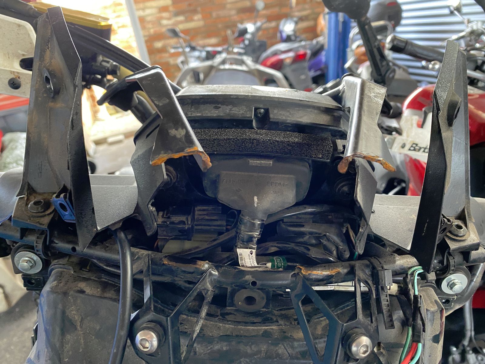

    Hallo Zusammen,
    nach 15km!!!!! Wellblech ist auch mir die Windschildhalterung mit Navi dran gebrochen, ohne montiertes Navis hätte sie evtl. doppelt solange gehalten. Anyway, ich habe an meine 2016 AT die Verstärkung von Camel ADV Products montiert. Ich habe mich für diese Halterung entschieden, weil ich damit das Navi etwas höher montieren kann, sodaß der Drehzahlmesser, etc. nicht mehr verdeckt ist. Ich kann jedem der auf große Reise gehen will, unabhängig ob mit/ohne Navi an der Windschildhalterung, nur empfehlen eine Verstärkung zu montieren. Irgendwann bricht das Teil!

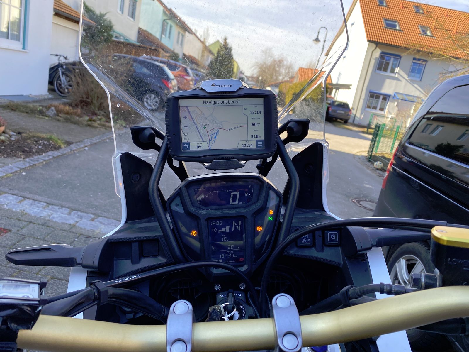

    ich habe ebenfalls die Scheibe in M testen können. Ich bin 183cm, obere Sitzposition, C3 von Schubert.
    Im Vergleich zur Originalscheibe konnte ich lediglich etwas weniger (nicht wirklich viel) Druck auf den Schultern
    feststellen. Ansonsten gab es gefühlt keinerlei Verbesserungen oder Verschlechterungen. Für mich zu wenig um
    sie für diesen Preis zu kaufen!

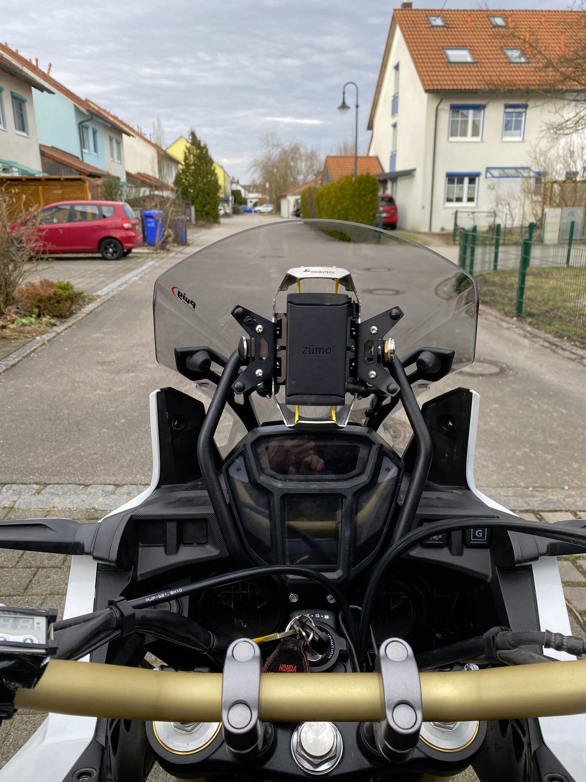

    Hallo Robert,
    hatte den Querverbinder (1) an den Bügeln (12, 24) erst innen formschlüssig montiert, machte für mich auch mehr Sinn und sieht besser aus. Allerdings ist dann etwas Spannung drauf (nicht viel) und der Abstand zur Verkleidung extrem klein, was auch letztlich Grund war es wieder gemäß der Anleitung auf außen umzubauen!
