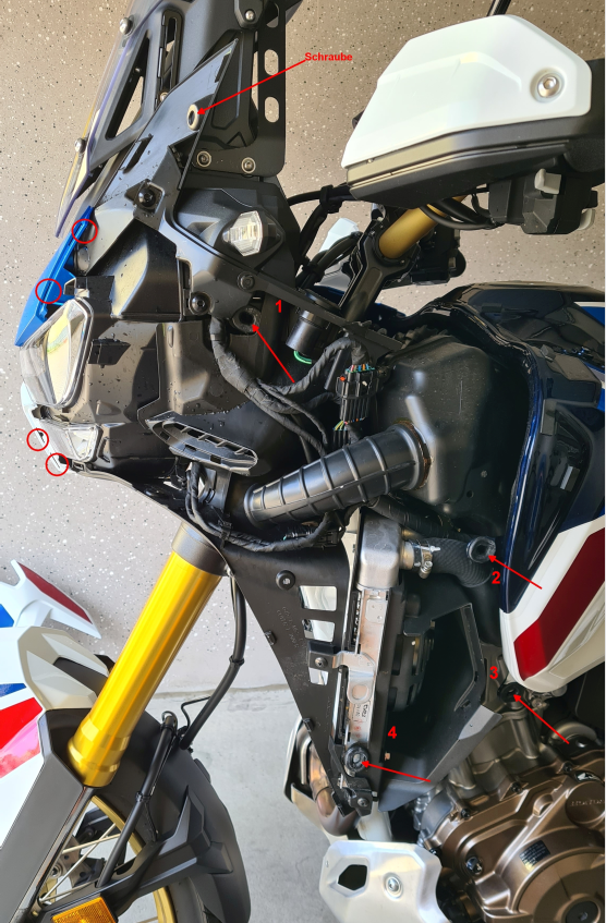

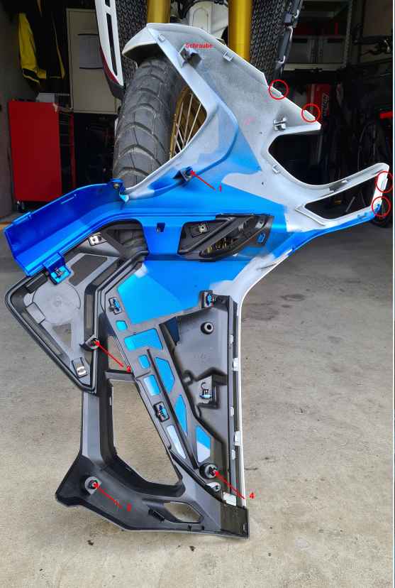

    Seit März die SD09 AS. Okay jetzt zum Thema Seitenverkleidung. Möchte von der 12 Volt-buchse den Saft für das Navi abgreifen.
    Viele Infos zum Abbau der Seitenverkleidung gibt es nicht. So hab ich es gemacht:
    Zuerst das Forkshild (4 Schrauben und 4 Pins).
    Ganz oben neben dem Display ist die einzige Schraube (Inbus)
    Neben dem Kühler gibt es einen Pin. Bevor es jetzt mit etwas Mut ans abziehen geht, die Alu-blende mit dem Honda Logo abschrauben.
    Das Seitenteil verwindet sich ganz schön, dabei würde vielleicht die Alu-blende verbiegen. Sind ja nur drei kleine schrauben.
    Wenn die Blende ab ist kann man auch das Seitenteil besser anfassen.
    Jetzt mit Schmackes, aber immer viel Gefühl die Verkleidung abziehen. Ganz langsam merkt man wies kommt.
    Es sind vier Pömpel (weis nicht wie ich die Dinger nennen soll). Vorsicht, die Gummilager können aus der Öse fallen.
    Macht aber nix, einfach wieder einsetzen, schmalere Seite nach hinten.
    Noch etwas, im Winter bei kälte würde ich die ganze Sache nicht machen. Wenn es richtig warm ist, Ist das Plastik weicher.
    Wenn die Pömpel sich gelöst haben das Seitenteil in Richtung Scheinwerfer drehen, dann rutschen auch die Nasen aus den Aufnahmen.
    Es sind einige Haken an der Innenseite neben dem Kühler. Das wars!!
    Die 12 Volt Buchse wird mit einer großen Überwurfmutter gehalten. Den 2 poligen Stecker neben der Buchse abziehen. Fertig
    Das Buchsenkabel ist ca 10 cm lang und in der Buche vergossen. Hab es mittig durchgeschnitten und das Navikabel dazwischen gelötet.
    zwei grüne Leitungen, ein helleres und das dunklere mit schwarzem streifen ist +. Isolieren und wieder einbauen.
    Achtung, die Buchse muss in der Halterung einrasten (Nase) sonst wird sie nicht fest.
    Zusammenbau. Meine Empfehlung, die "Pömpel" ein wenig einfetten. Mein geliebtes Hanseline (da saust die Maschine).
    Jetzt wieder viel Gefühl! Zuerst ganz vorne neben und über dem Scheinwerfer die Hacken in die Ösen.
    Vor dem endgültigen Festdrücken rundum kontrollieren ob alle Hacken eingerastet sind.
    Forkshild einsetzen, auch hier auf die Hacken achten. Schrauben rein. Tataaa, Fertig
    PS: Eine Schraube war übrig. Stunden später die Erleuchtung. Ganz oben neben dem Display.

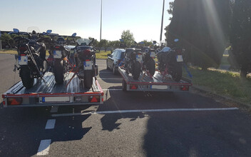

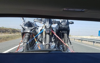

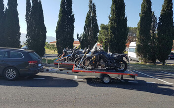

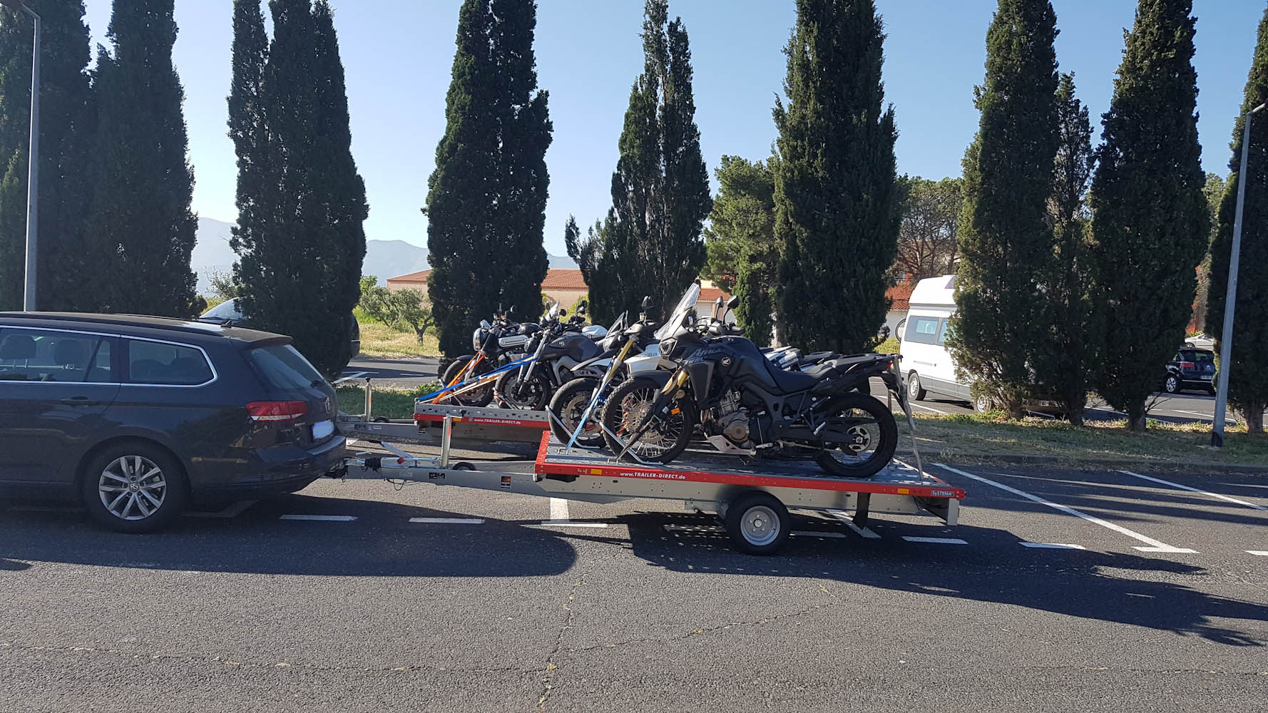

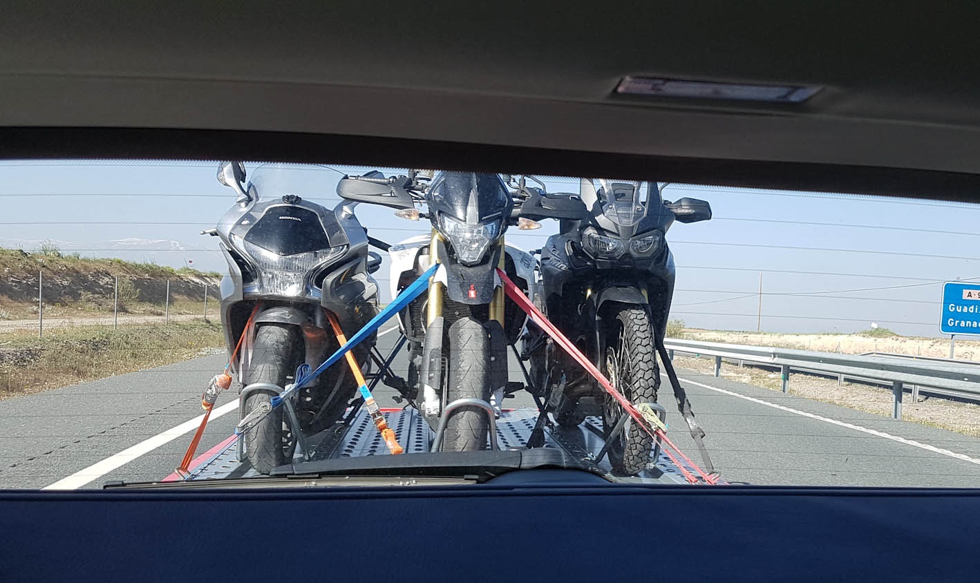

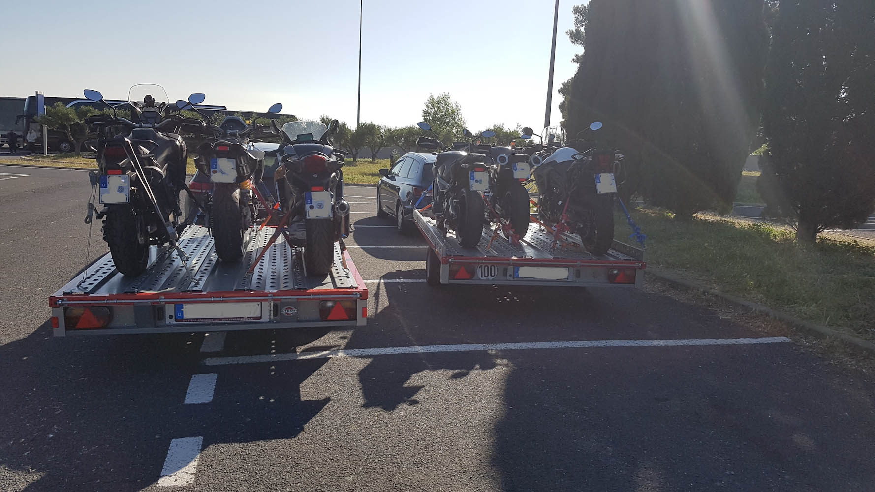

    Hallo, Meine Erfahrung mit Stema-Bike-Trailer.
    Es war einfacher als gedacht, die mittlere Schiene etwas versetzen, damit sich die Lenker nicht in die Quere kommen.
    Auf zwei Trailern hatten wir sechs vollkommen unterschiedliche Bikes.
    Das 21 zoll Vorderrad der AT hat zwar nicht optimal in die Aufnahme gepasst, ist ja auch recht Schlank,
    aber wir haben es nicht mal extra gesichert, so mit Bändern um die Felge braucht es nicht.
    Pro Bike vier Gurte, gleichmäßig festzurren. Aber bitte nicht bis zum Anschlag.
    Allein würde ich´s nicht machen, einer Balanciert, der andere spannt. Die gurtenden am besten mit Tape fixieren.
    Hat alles bombenfest gehalten. Am Anfang ein etwas mulmiges Gefühl und bei jedem Stopp Gurt-Kontrolle, aber dann alles easy.
    Das einzige Problem war eine Auffahrrampe die unter dem Trailer Befestigt war. Die hätten wir beinahe kurz vor dem Ziel verloren.
    Drei von vier Schrauben haben wir vom Trailer verloren. von den Bikes nicht ein einziges :lol:
    Von Franken nach Andalusien und zurück ca. 5.000 km, null Probleme.
