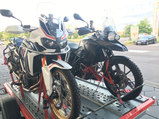

Moin,
ich glaube, ich habe genau den Hänger auf dem Bild- ein STEMA.
Ich schiebe immer raus, das verzurren ist echt einfach.
Nimm Dir einen Tritt (kleiner Hocker) mit, dann kannst Du (fast) alleine laden.

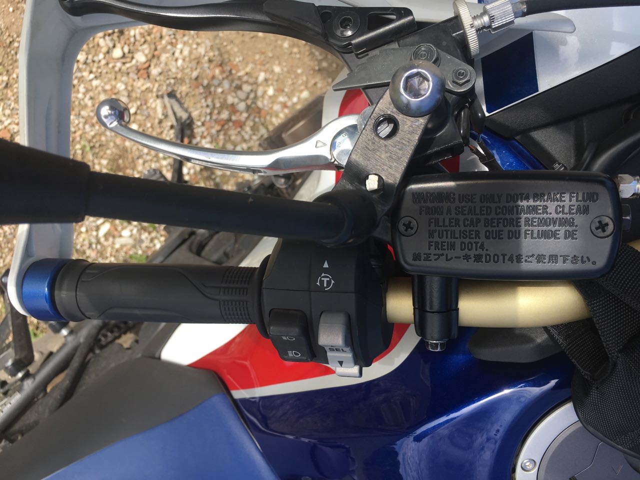

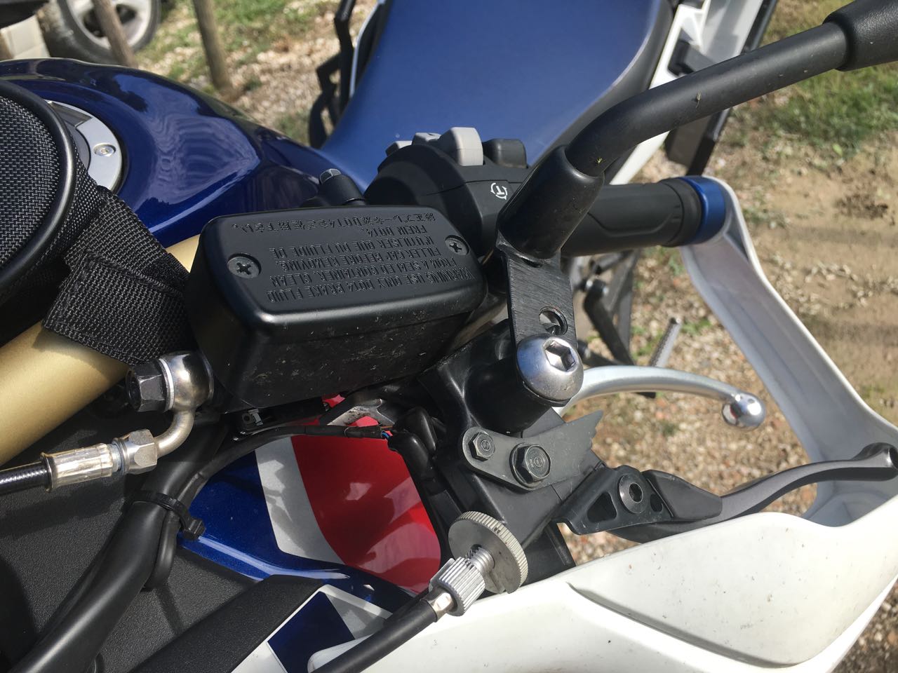

Moin,
als Anregung hier die Bilder von meinem Umbau, also die Parkbremse einfach da gelassen, wo sie im Prinzip schon ist. Hoffe es hilft...
Alex
