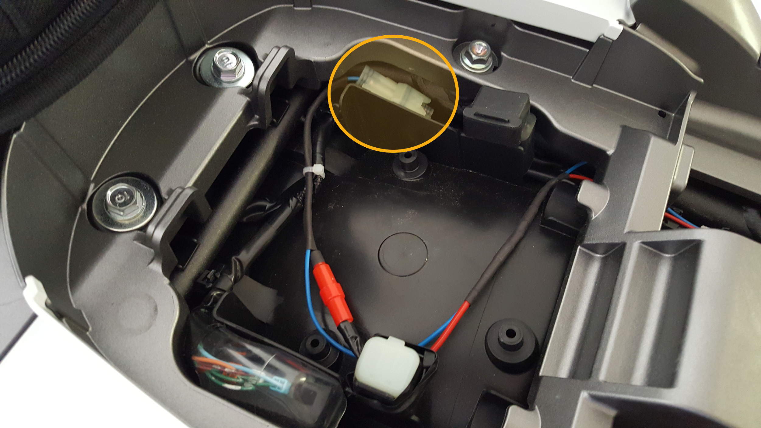

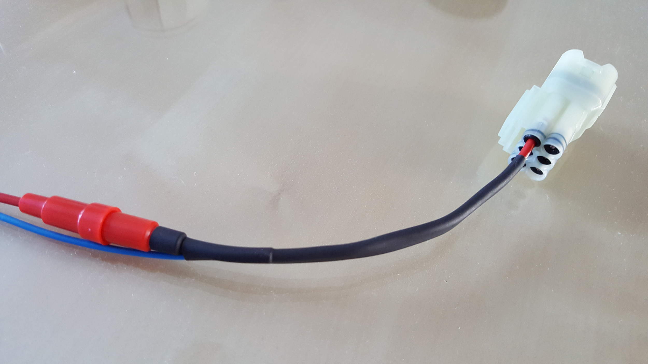

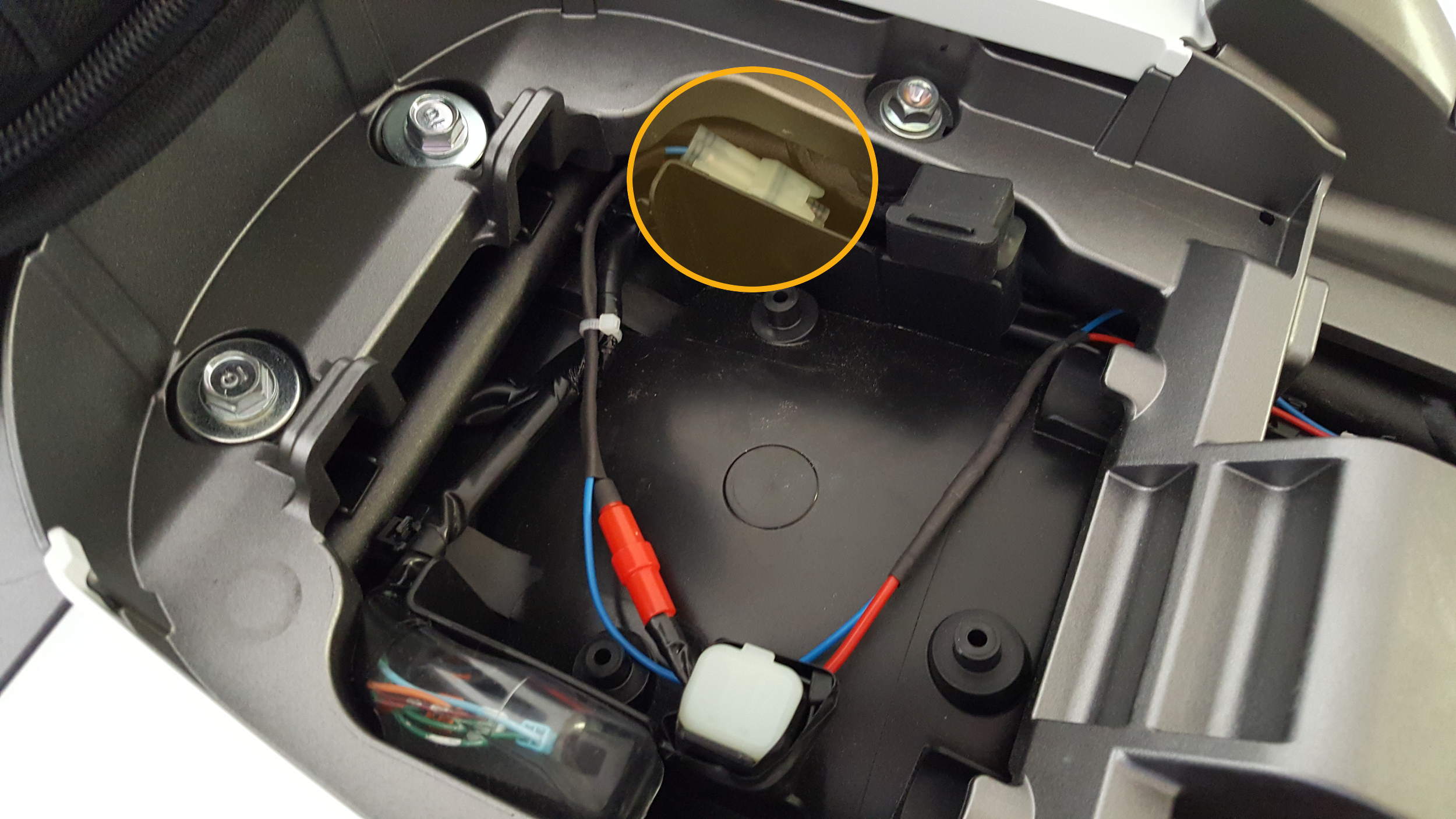

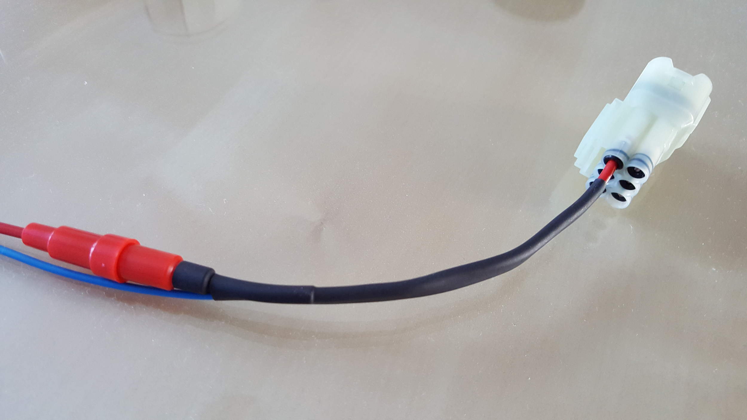

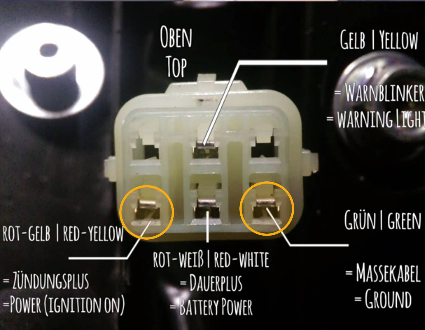

    Also ich glaube dass es keinen Unterschied zw. Manual und DCT gibt was den Platz unter dem Sozius angeht. Ich habe eine DCT und dort ist ein leeres Fach. Ich denke dieser Platz ist für die originale Alarmanlage vorgesehen. Direkt daneben befindet sich ein 6poliger Stecker (mit Blindabdeckung) dafür. Habe diesen, anstatt den vorderen Stecker unter dem Cockpit, für das Navi genommen.
