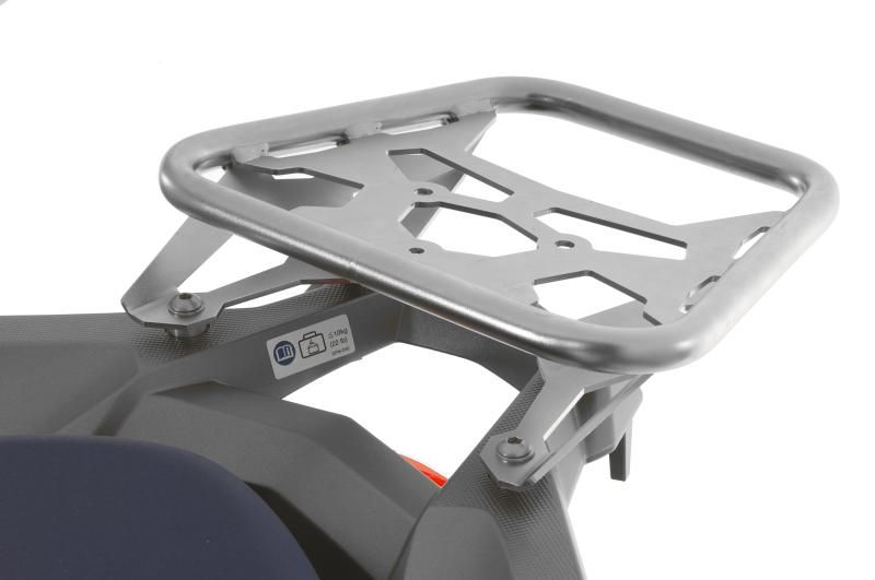

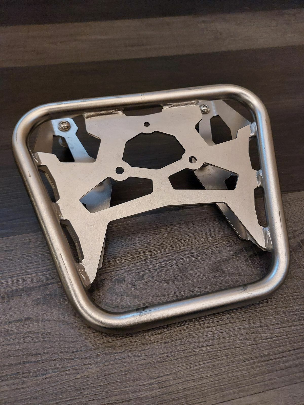

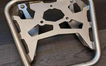

					Nach Modellwechsel auf AT 1100 verkaufe ich diesen Topcase Träger.
