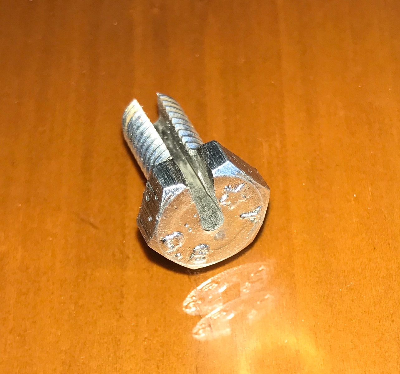

Ja genau so sieht meine Schraube auch aus .Musst oben nur die Zahnplatte vom Feststeller anschrauben. Dann die Einstellschraube reindrehen. Dann kannst du den Zug aushängen. Danach deine Schraube vom Griff aus reinschrauben. Zug wieder einhängen und Griffweite einstellen. Zahnplatte wieder drauf Schrauben. Fertig.

- heißt also, dass das m8 Gewinde in das Gegenstück von diesem Rändelrad zur Einstellung des Bowdenzugs passt?

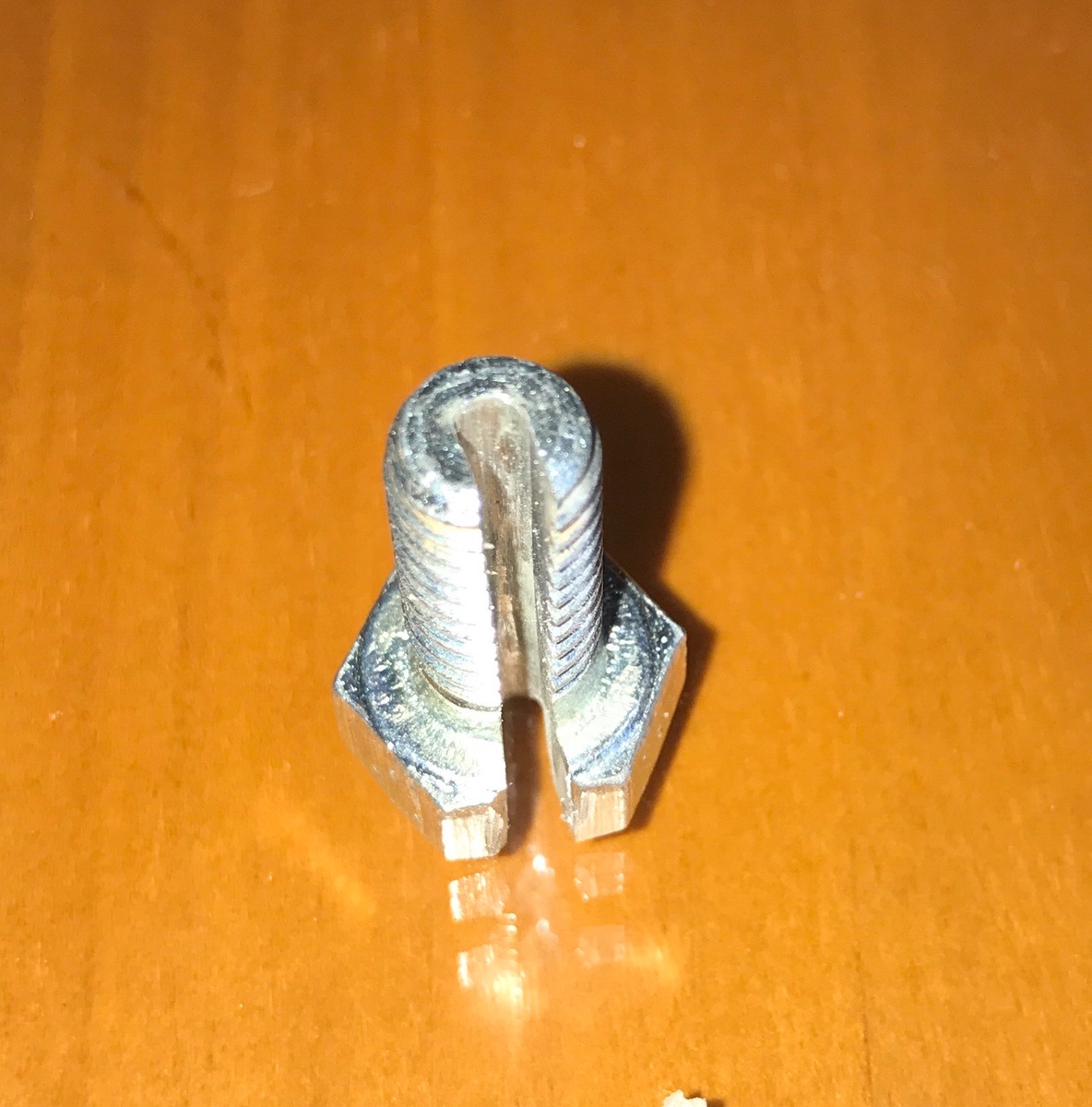

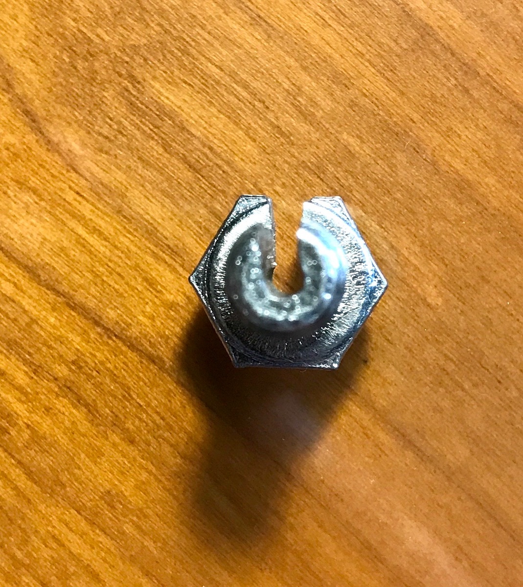

- geschlitzt, damit du Die Schraube ohne Demontage anbringen kannst?- Wie lang ist die Schraube und
- womit hast du durchgebohrt? Hab keine Drehbank oder sowas.
Ja, die M8 Schraube ist ca 1,5 cm lang mit eckigen Kopf. Die Platte vom Feststeller oben drauf verhindert das verdrehen. Und wird vom Hebel aus eingeschraubt. Du musst erst die Schraube mit einem 3mm Bohrer durch bohren und dann am besten mit einer 2,5 MM
Scheibe auf flexen weil der Zug 2mm dick ist. Ich habe die Schraube ganz normal eingespannt und dann mit einer normalen Bohrmaschine durchbohrt. Kein Hexenwerk. Du brauchst die Feststellschraube auf der anderen Seite nur ganz rein schrauben, dann passt die neue Schraube auf der anderen Seite so rein . Und dann den Hebel so einstellen das dir die Griffstellung passt. Jetzt die Feststellschraube wieder auf Spannung drehen, fertig. Hört sich nach viel an, aber mit bohren , flexen und einbauen, ca 1 Std.

Moin zusammen.. habe meine Feststellbremse zur Rangierbremse umgebaut. So kann ich beim ganz langsam fahren/rangieren mit der linken Hand bremsen und beide Füsse auf den Boden lassen. Stehe beim schieben auch gerne auf der linken Seite und kann jetzt auch mit der Hand bremsen.
Habe eine M 8 Schraube durch gebohrt und dann auf geschlitzt. Funktioniert super. Ist aber nicht als Hinterradbremse als solche zu gebrauchen . Kann alles leicht wieder zurück gebaut werden. Das wäre doch auch für den ein oder anderen was. Hat sowas schon einer von euch gemacht oder zumindest mal darüber nach gedacht ?
