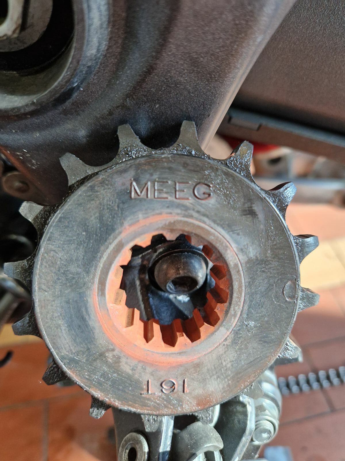

    Ich habe gestern meinen Kettensatz inkl. Ritzel/Kettenrad bei 38K gewechselt.(ab 22k mit Öler...Kette war nur etwas ungleichmäßig gelängt aber die O-Ringe fingen an, sich zu verabschieden....)

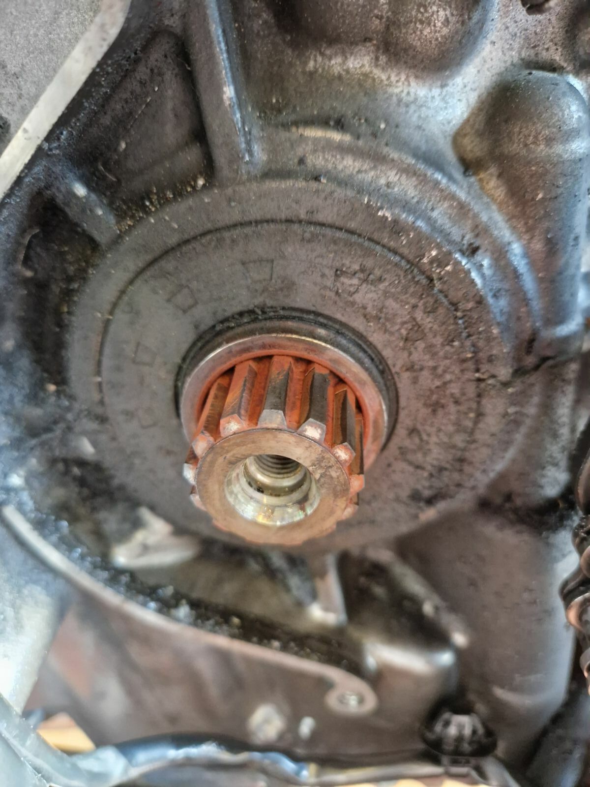

    Schon einmal früher als ich die Ritzelabdeckung abhatte, um das alte Kettenfett zu entfernen, sind mir so Rostspuren aufgefallen.
    Nun nach dem Abbau ist klar woher die kommen.
    Meine Frage: sah das bei Euch auch so aus? Macht Honda da ab Werk nichts drauf?
    Ich habe das jetzt fett mit Montagepaste eingeschmiert und ein Original Ritzel montiert.
    Das Ritzel wird aber durch die Schraube/Scheibe nicht fest gezogen sondern ist lose auf der Welle.---seltsam...??

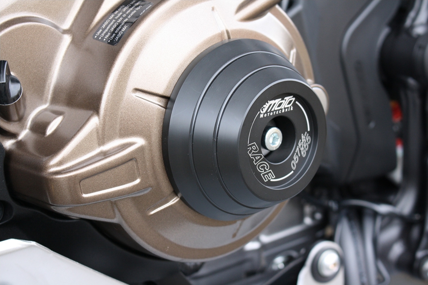

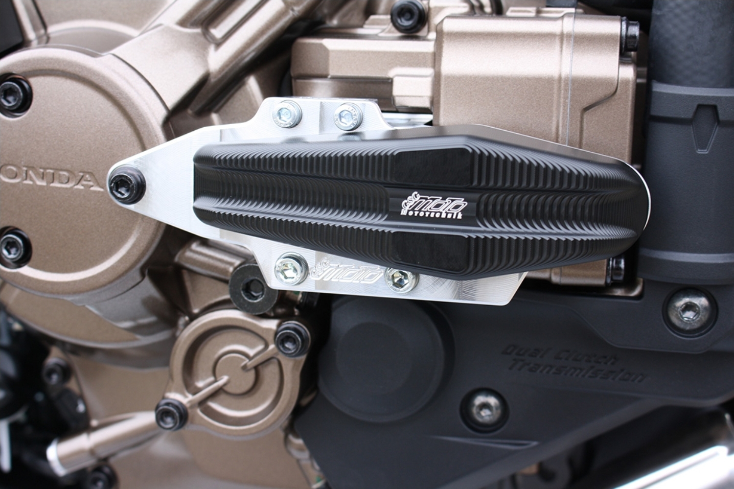

    ich habe auch schon mit den GSG - Sturzpads geliebäugelt....links am Lima Gehäuse schützt das ganz sicher...aber rechts....wenn die AT da drauf knallt...zerballert es da nicht ganz sicher das Motorgehäuse?
    Fast niemand nutzt die GSG Teile.
    Ich habe die SW Bügel, bin mir aber sicher, dass wenn ich die AT rechts hinlege, dass sie ganz sicher nicht auf dem Bügel, sondern auf dem DCT- Gehäuse liegt.

    Frage war: zusätzlich GSG Motorschutz, da ich glaube, dass die Motordeckel (speziell rechts das DCT-Gehäuse bei einem Sturz Bodenkontakt haben werden)
    Die Diskussion ob Hepco nicht passgenau ist, bringt mich hier nicht weiter, das die Griffschützer bei mir gut gepasst haben.
    Die Frage, ob die etwas breitere SW Motorwanne die DCT Komponenten dann echt ausreichend schützt, konnte bisher noch niemand beantworten.
    Ich habe mich halt nur gewundert, das offensichtlich kaum jemand das GSG Zeug nutzt - negative Erfahrungen?

    Interessant wäre ja, ob die GSG auch im Falle eines Sturzes tun, wozu sie gedacht sind....

    Hat irgend jemand diesen Schutzbügel montiert?
    GSG Sturzpad-Satz für Honda CRF 1000 L Africa Twin, (Automatik DCT, 2018 - 2019) - Spiegler.de
    Ich habe so meine Bedenken, was bei einem Umfaller/Sturz mit meinen Motordeckeln passiert.
