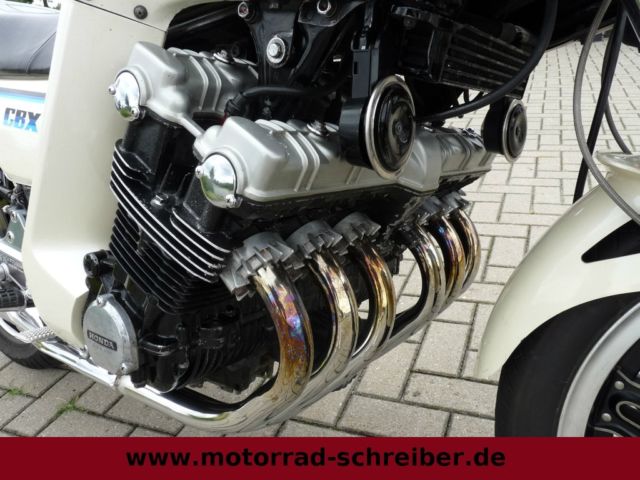

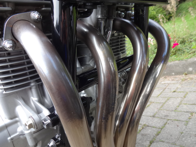

Die hatte Krümmer (im CB Jargon: Schlangennest) und keine "Krümmerlinge" wie die AT
Beim 13er Modell hatte Honda Edelstahl verarbeitet und viel Kritik wegen blau/braun Färbungen einstecken müssen.
Ab dem 14er Modell gabs doppelwandige Krümmer in Chrom, aber nicht so schön geschwungen.

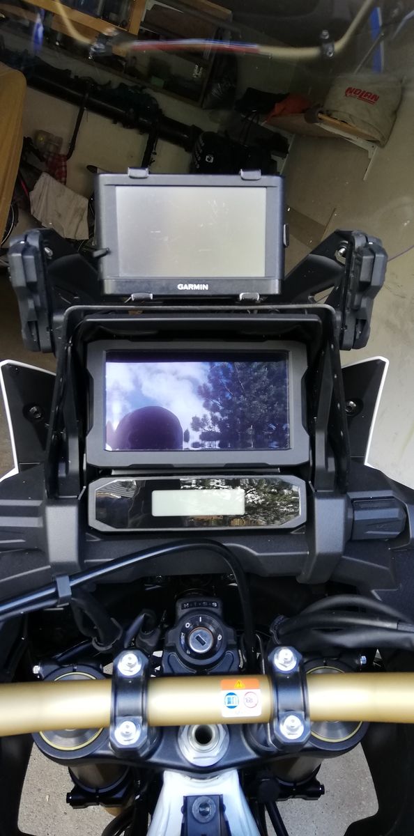

Jetzt hab ich mir die Situation im Honda Prospekt angeschaut. Da wird, soweit ich das erkennen kann, diese Navi Halterungen wohl leider nicht funktionieren.
Sorry, ich dachte das der Armaturen Bereich bei allen 1100ern gleich ist.

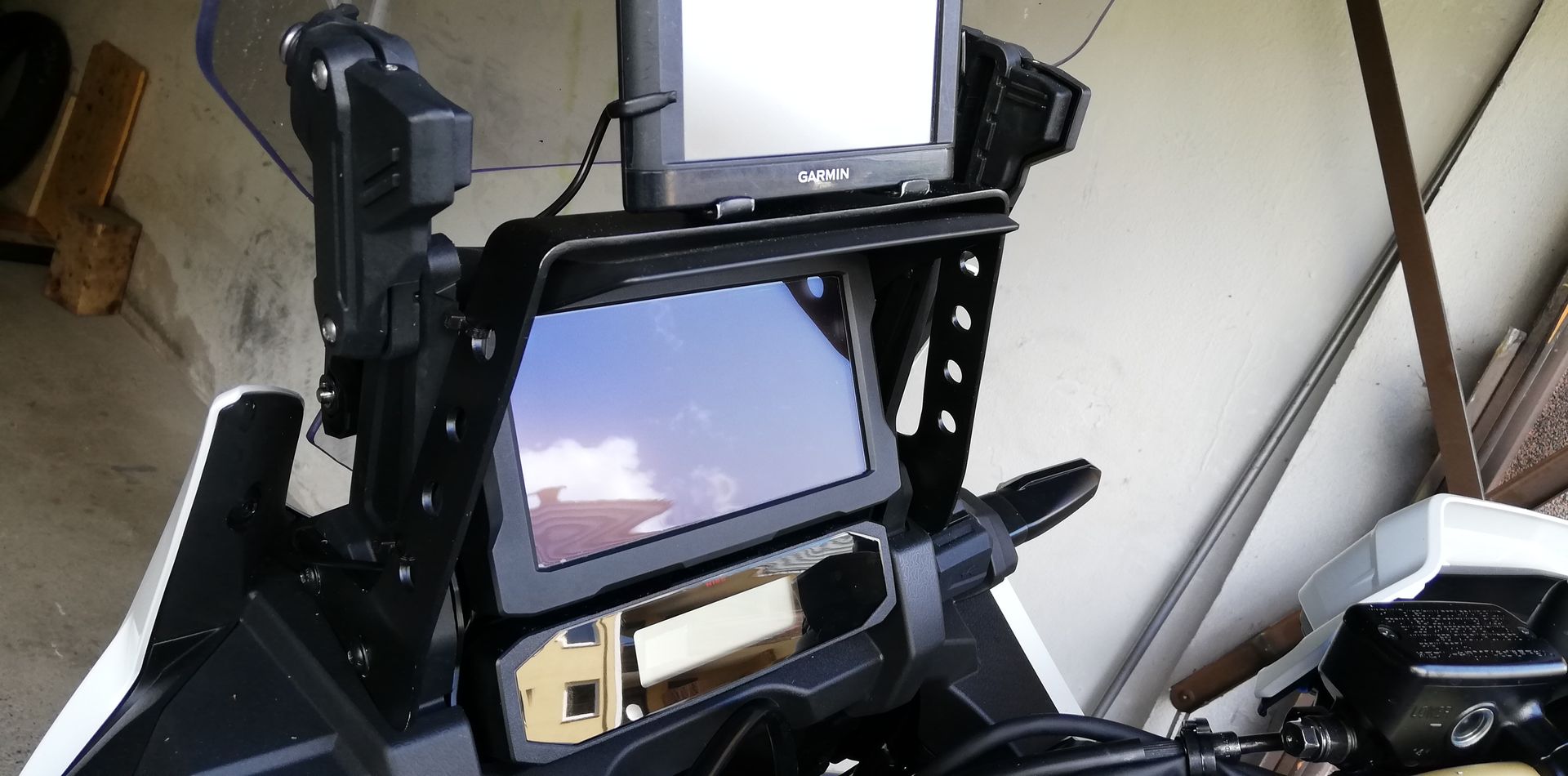

Endlich die Bilder von der fertig montierten Halterung. Diese ist der Prototyp und noch oben zu nah an der Display Abdeckung, der Spalt ist etwa 3-5mm. Auf der Zeichnung im Netz ist die um etwa 10mm höher.

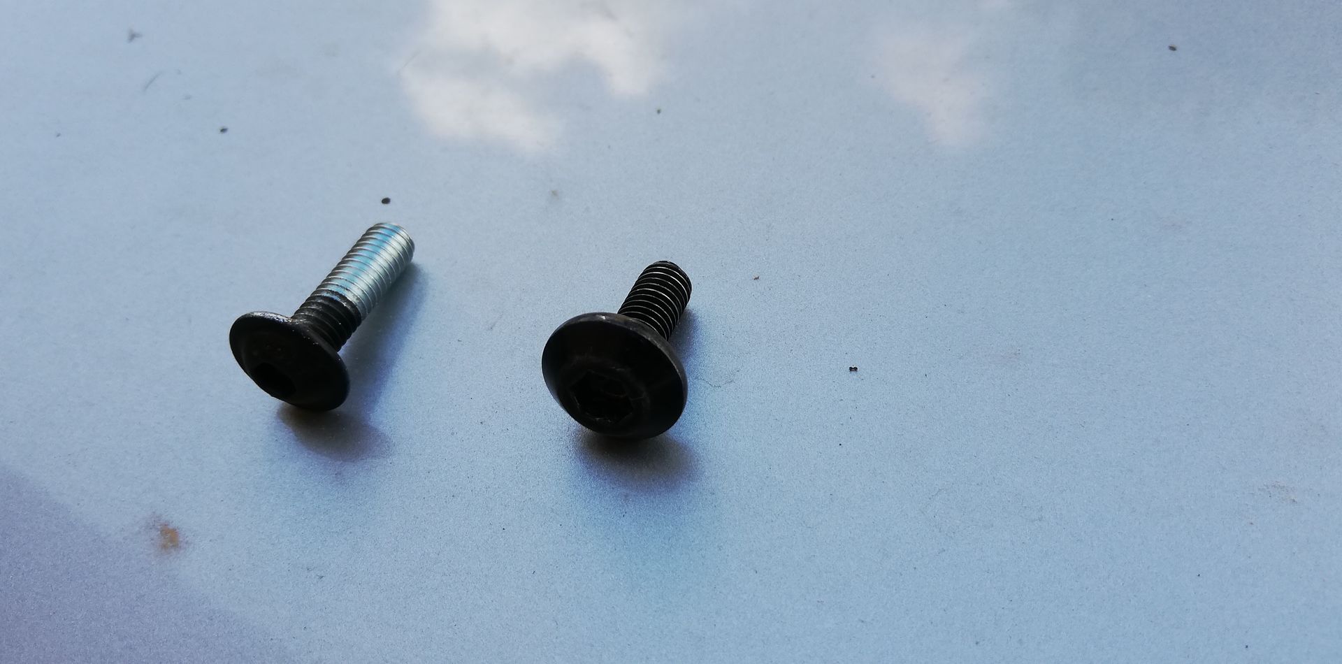

Auch ein Foto von der originalen Schraube die zu kurz ist und die vom Baumarkt bei der ich den Kopf schwarz lackiert habe ist dabei.

Da ist das Blech noch unlackiert, keine "rallye Bohrungen" und auch "normale" Innensechskant Schrauben. Aber auf diesem Bild sieht man es am Besten, da ist der Kontrast gut. Schwarz auf schwarz ist nicht so gut, aber wenn du willst schick ich dir morgen eines vom fertigen Zustand.
