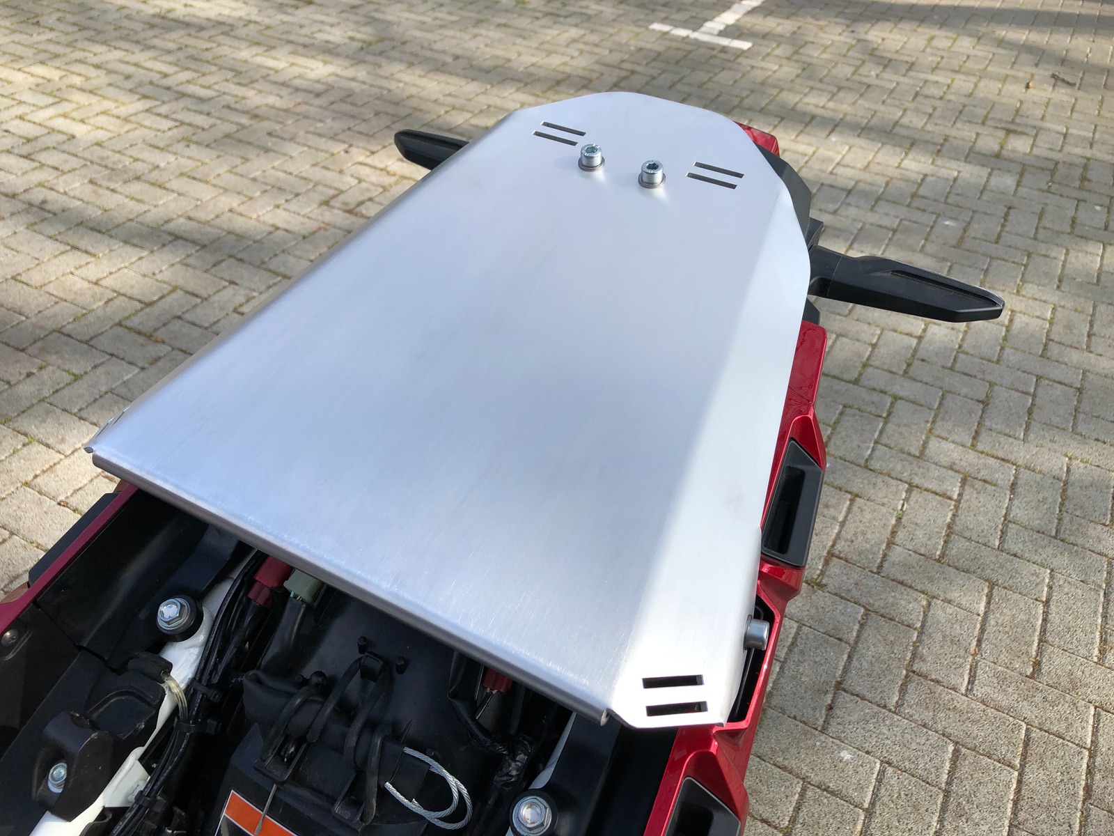

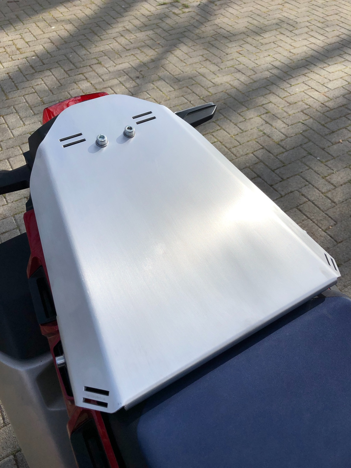

    Ich habe endlich meinen Umbau, eine Gepäckplatte anstelle Soziussitz in für mich zufriedenstellenden optischen Zustand gebracht (abgesehen von Schrauben, da muss was Schöneres rein), musste dafür paar Stunden schleifen.
    Das Nächste wird ein vernünftiges wasserdichtes Staufach drunter sein, dank dem fehlenden Sitz ist jetzt genug Platz unter der Platte.

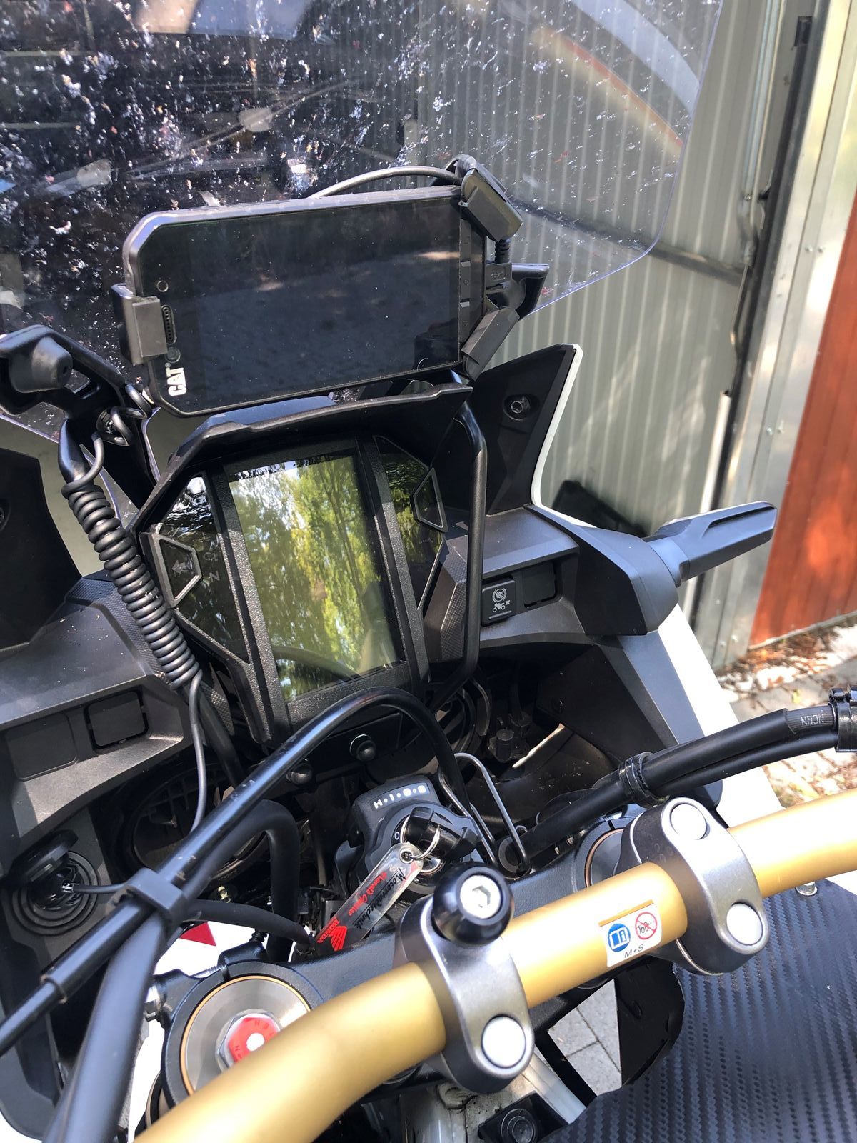

    Eine relativ günstige Lösung und superstabil-> Cliff Top

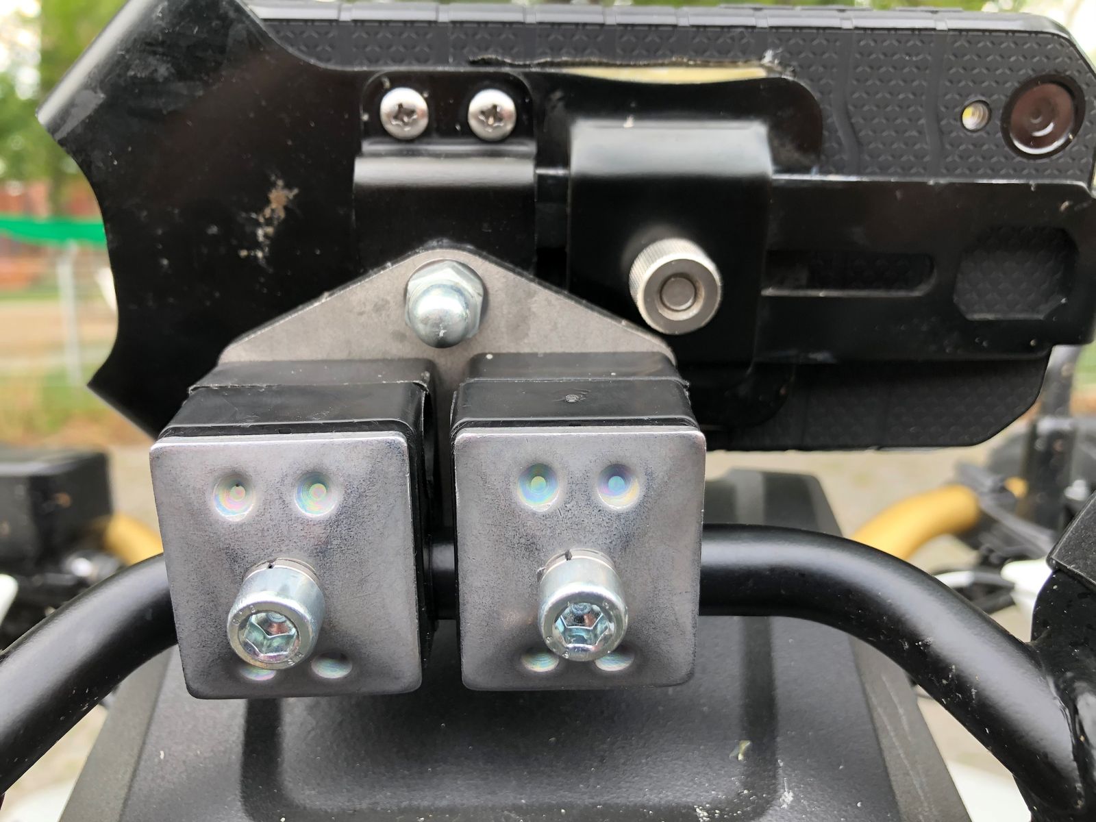

    Man kann einfach einen industrielen Gummidämpfer (z.B. so was -> Klick) zwischen Ram Kugel und Halterung einbauen.
    Ich benutze es mit einem Cat Handy, daher keine Dämpfung nötig.
    Hier ist eine Testversion, noch nicht mittig, aber man sieht die Befestigungsmöglichkeiten
    Hier ist die fertige Version
