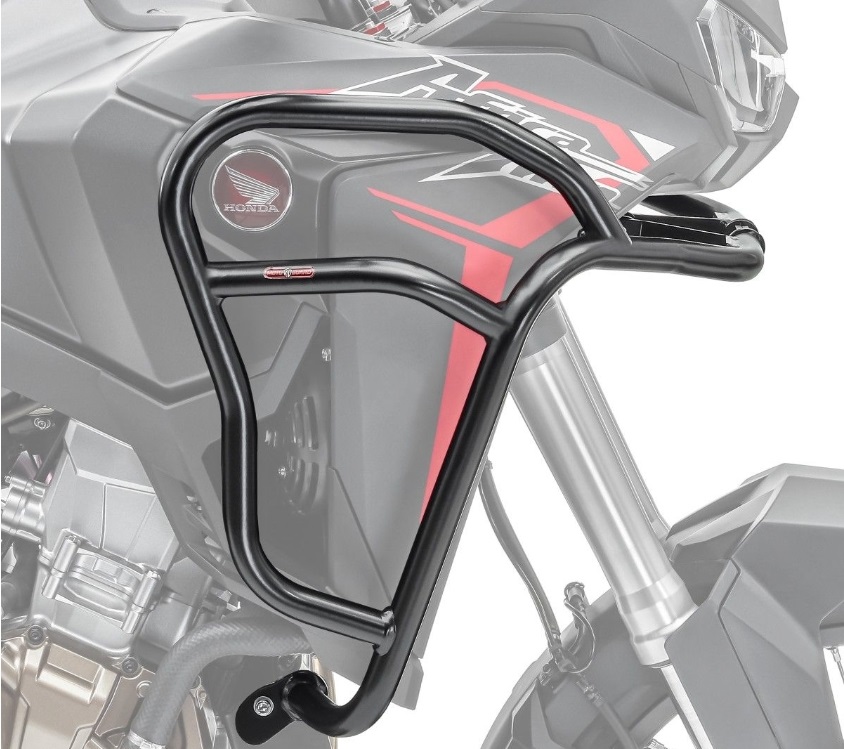

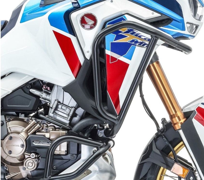

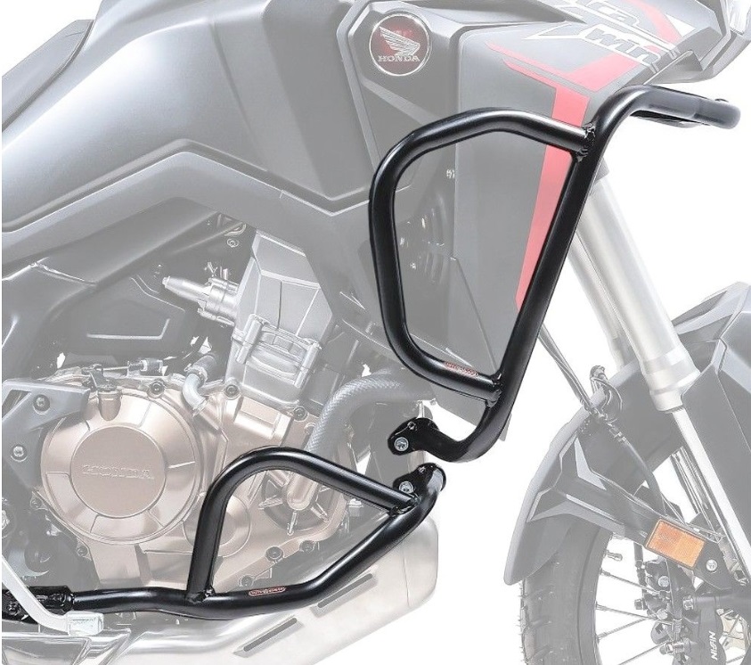

    Sorry oguhei, aber das ist nicht ganz richtig :
    1. Die Varianten für die SD08 und SD09 (ATAS) unterscheiden sich in der Form und den Montagepunkten.
    2. Für die SD08 gibt es zusätzlich eine XL-Variante des oberen Bügels und insgesamt 3 Farben (schwarz, rot, blau) zur Auswahl.
    3. Für die SD09 gibt es nur eine Variante und Farbe (schwarz)
    4. Kein Unterschied zwischen manueller Kupplung oder DCT. (Deshalb steht der untere Bügel auch etwas weiter ab ohne DCT)
    (Stand April 2021)
    SD08 und SD08_XL (rechts)
    SD09 (ATAS)

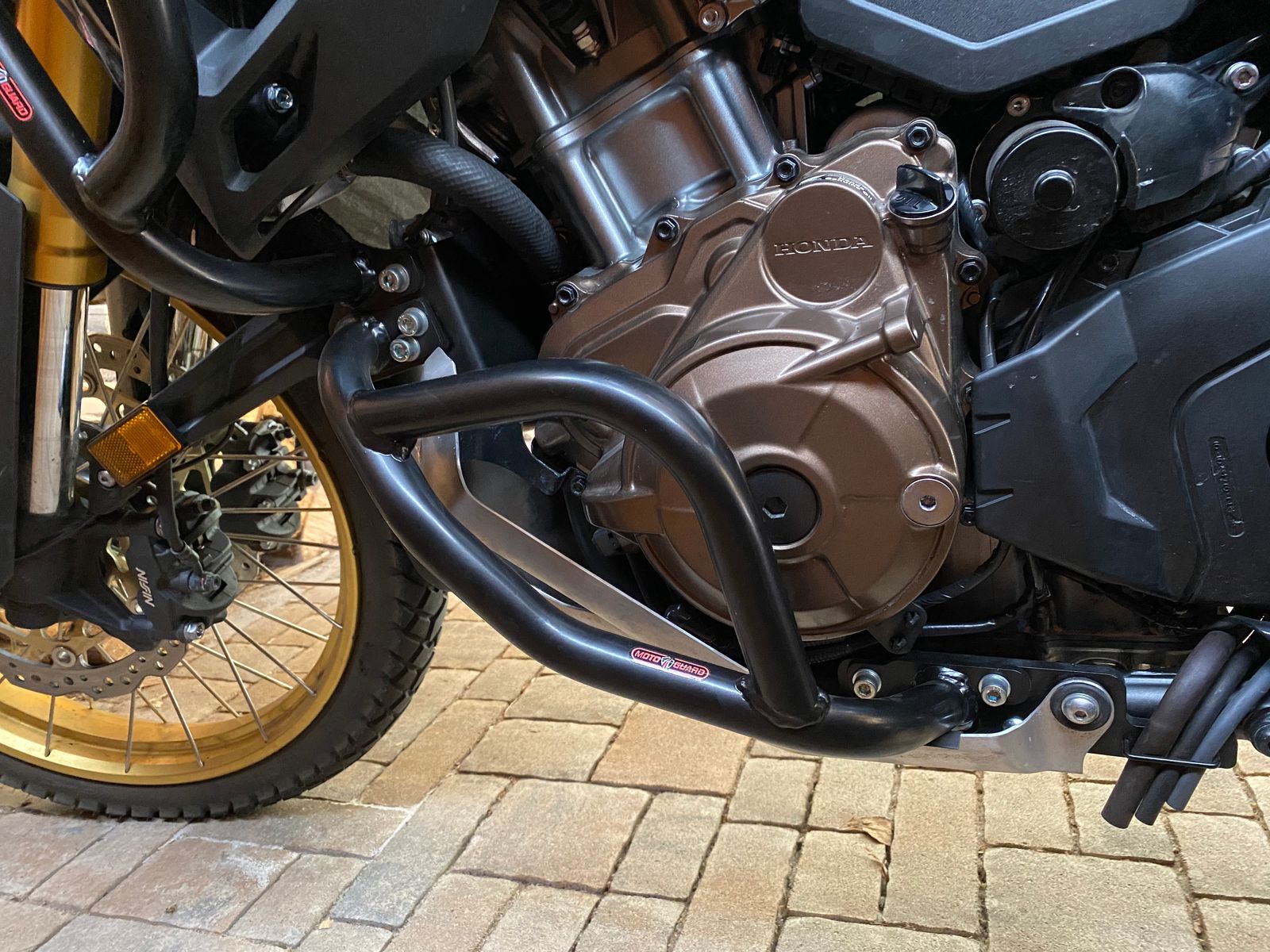

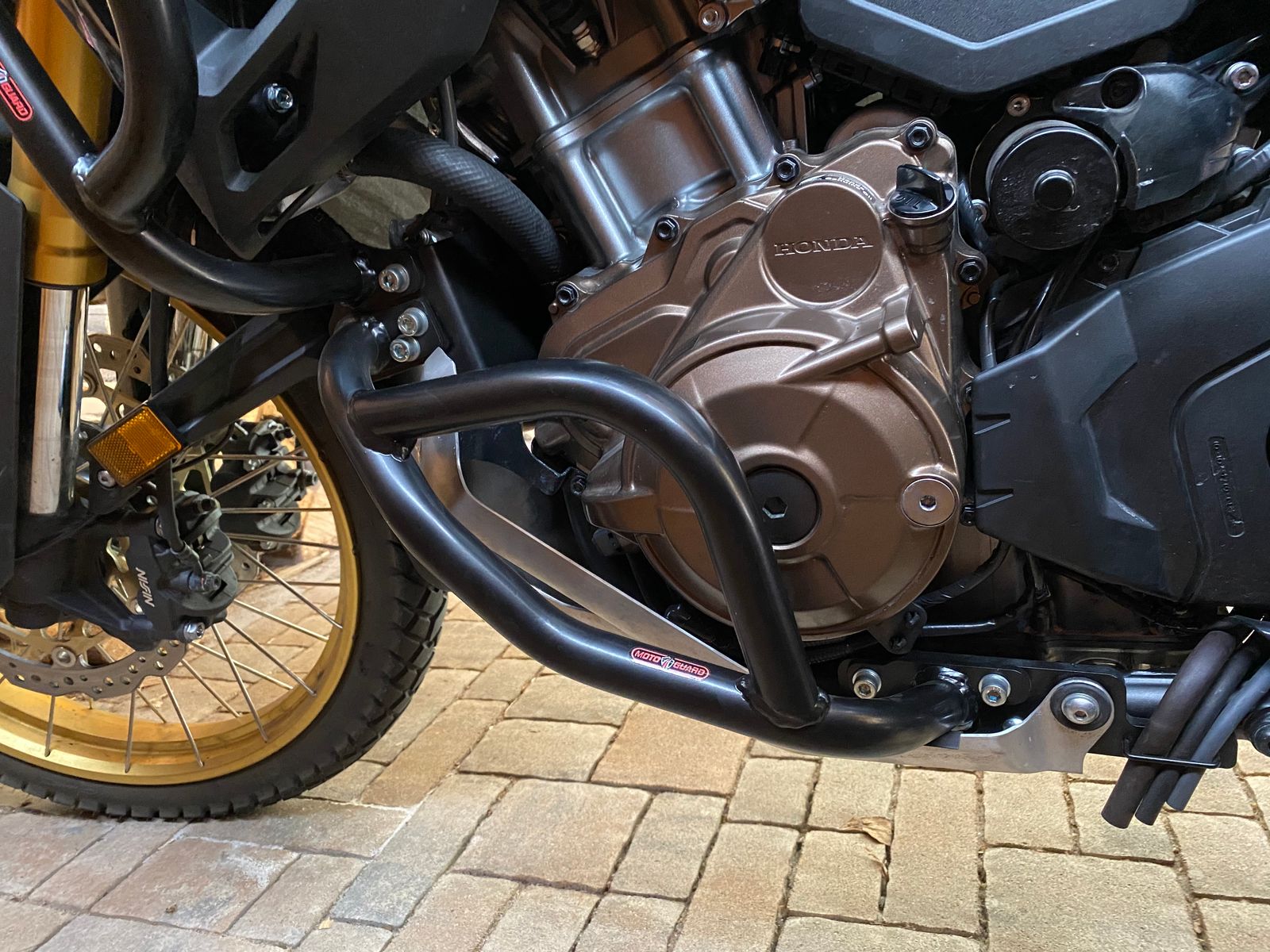

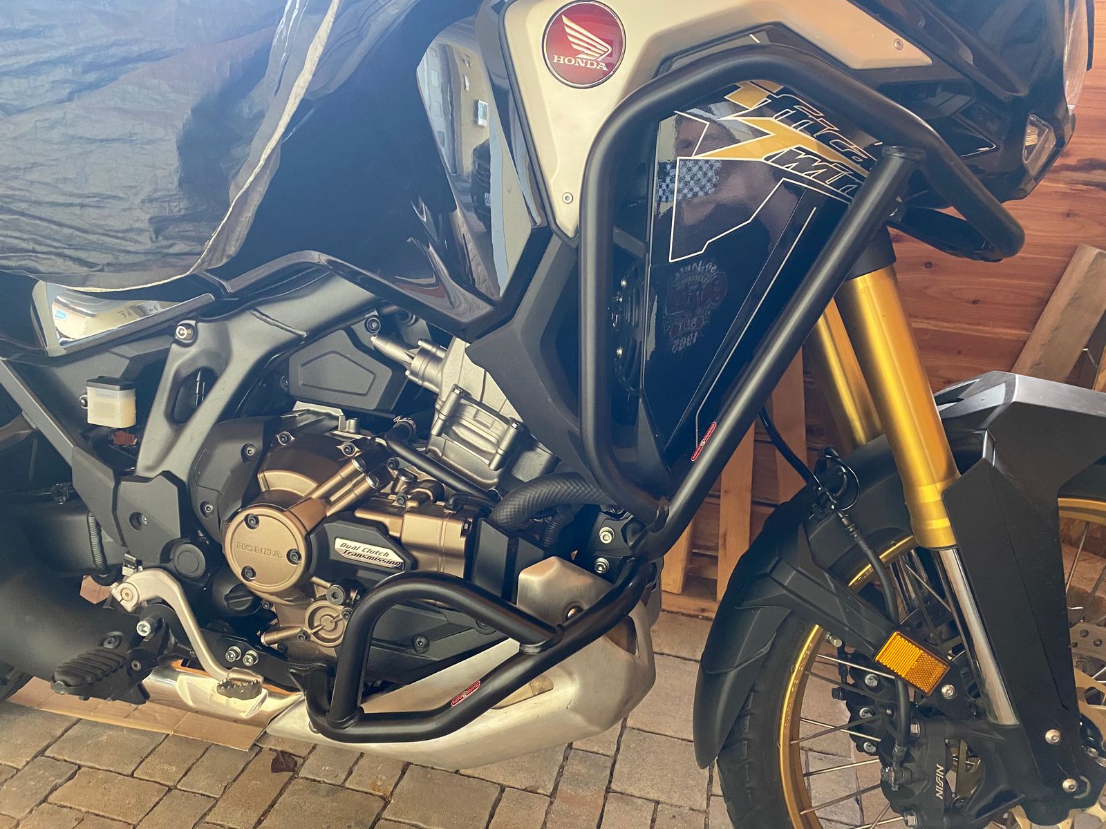

    Das weiß ich nicht. Vielleicht hat ja jemand schon Erfahrung gemacht?.......Es kommt immer darauf an wie und wohin sie fällt.
    Ich hatte im Herbst einem Umfaller (ohne Sturzbügel!) im Stand auf die rechte Seite. Dabei brach mir der Bremshebel und die rechte Handschale Schale ab. Es gab Kratzer am DCT Deckel und Alu-Unterfahrschutz.
    Das möchte ich mit dem Bügel nun schützen.
    Zusätzlich habe ich noch einen Lenkerschutz (H&B) montiert.
    Für mich reicht es so.
    Hallo Stefan, ich habe Ende März 2021 die Motea an meiner schwarzen CRF1100 ATAS DCT verbaut. Ich habe den Krümmer gelöst um die Halterung montieren zu können, war aber kein Problem. Montagezeit (alleine) ca 2-3 Stunden, gemütlich mit Kaffeepause. Auf der linken Seite unten sitzt der Alu Unterfahrschutz sehr stramm am unteren Bügel, geht aber.
    Tipp: vorher alle mitgelieferten Schrauben prüfen - bei mir haben zwei (M8 x 20) gefehlt. Sonst hat alles soweit gepasst.
    Die Bügel liegen schön eng an und behindern die Füße in keinster Weise.
