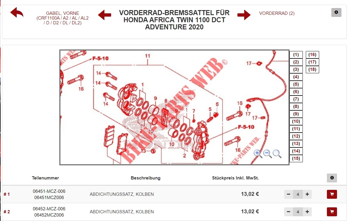

    Scheinbar liegt es tatsächlich an den Kolben, bzw. den Dichtringen. Habe die alten Dichtringe erst mal drin gelassen, da erst ein Jahr alt und 8 neue original Dichtringe bei bike-Parts 114 EUR (pro Seite !!) kosten - unfassbar!
    Weiß jemand ob die Bremse der CRF1100 gleich ist der CRF1000 ? Die Beläge sind jedenfalls identisch. Für die CRF1000 gibt es einen Bremssattel Reparatur-Satz bei Ebay für 35 EUR, für beide Bremsen, sogar inkl Kupferringe und Staubkappen.
