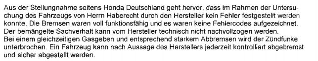

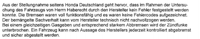

    - KBA habe ich meinen Unfall ausführlich geschildert. Das KBA hat in einer Antwort aber nur die Stellungnahme von Honda übernommen: Die Honda-Leute hätten die Maschine untersucht, den Computer ausgelesen und keinen Fehler gefunden... Also Fahrfehler meinerseits.
    - Starkes Bremsen unterbricht die Zündung; habe ich schriftlich von Honda (über das KBA-Schreiben). Ich kann deiner Erfahrung in diesem Fall nur beipflichten.
