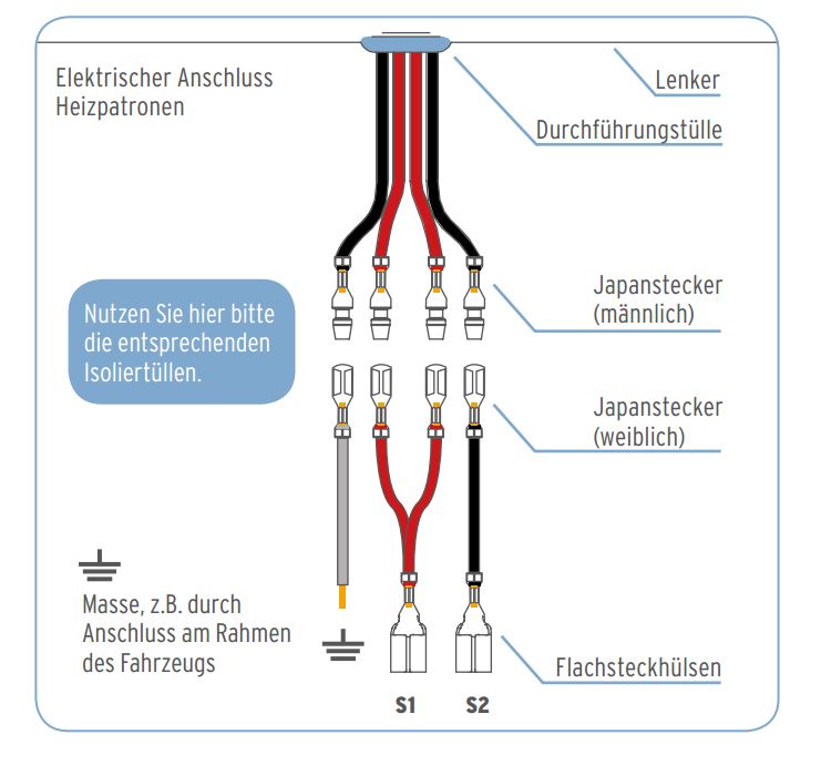

mittlerweile habe ich die Coolride verbaut.
Optimal passend sind die 15mm Kartuschen. Die Gewinde am Ende werden bei den Original Lenkerenden nicht benötigt.
Wenn Zubehör Handschützer verbaut werden sollen sind das meist 8mm.

Zitat von BertolucciAlles anzeigenServus Bernd,
es sind die 15 mm Patronen mit M8 Gewinde am Ende, um den Bügel der Acerbis-Protektoren zu befestigen. Ein Foto vom Lenker habe ich nicht, liefere ich die Tage nach.
Das geschaltete "+" am Stecker an der Front und am Heck hängen an der gleichen Sicherung. Ich habe mir für den Frontstecker das passende Gegenstück besorgt und einen Y-Adapter für Navi und Heizgriffe gebaut (siehe Fotos). Funktioniert seit einiger Zeit reibungslos und letztes Wochenende durften die Heizgriffe zeigen, was sie können => hat gepasst!!
passen die 15mm M8 Gewinde auch an die originalen Protektoren?
Und zeigt der im Display an das die Heizer an sind?
