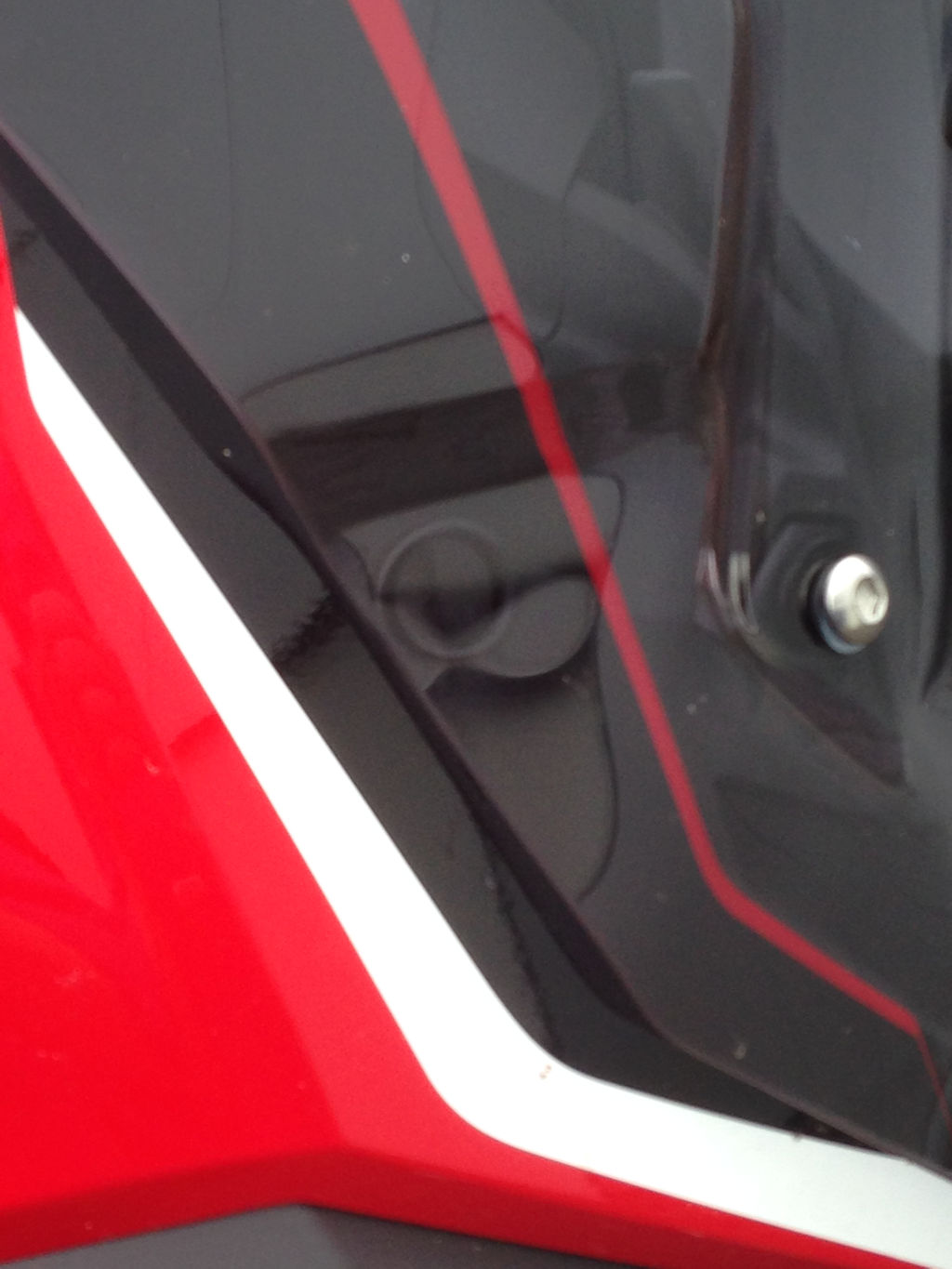

    Hallo, nochmal zum Anbau der Puig oder einer anderen Scheibe.
    Ein kleiner Tipp, den man im Eifer des Gefechts vielleicht nicht erkennt.
    Sollte es jemandem passieren, daß, wie schon beschrieben, die unteren Gewindebuchsen raus gedrückt werden und in die Verkleidung fallen; als Alternative kann man dann die "oberen" Buchsen nehmen und als "untere" verbauen, sind ja gleich.
    Bei den Oberen kann man nämlich ganz normale Muttern mit Scheiben als Befestigung nehmen, da man hier mit Standard-Werkzeug ran kommt. Event. hilft es dem ein o. anderen.

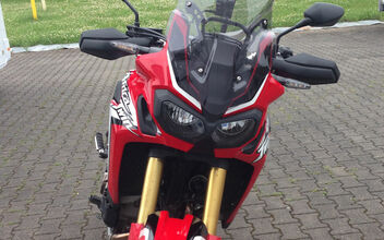

    Also bei mir entstehen mit Serienschild enorme "Turbulenzen".
    Wenn keiner vor mir fährt alles super, aber wehe sonst.
    Mit der Puig ist das jetzt ganz anders.
    Es zieht ein wenig mehr seitlich auf die Arme/Schultern, aber die Mitte ist ruhig.
    Kommt wohl daher, weil die Puig-Scheibe "zu" ist.
    Das empfinde ich auch so schon als Vorteil.
    Aber immer alles auf mich bezogen.

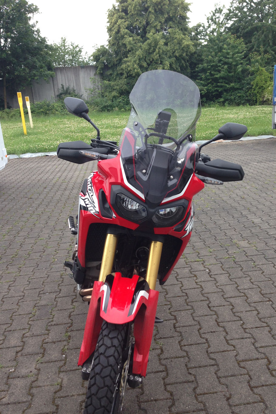

    Das mit der Höhe geht schon, da schaut man auch mit 173 drüber. :D
    ..bin 173, aber mit meinen neuen Harley Stiefeln 176. --> Hahaha.
    ..so jetzt im Ernst,
    das mit dem Rauchglas war erstmal wegen der Optik und dem nicht vorrätig sein in "klar"
    Habe jetzt aber im Internet auch Klare gefunden. ~ 65-70 Euronen.
    Würde ich wohl auch bestellen, aber da der "rauch" Ton" nicht sonderlich stark ist, bleibt das Teil jetzt erst mal so dran.
    Sollte sich das in der Dunkelheit aber als hinderlich herausstellen poste ich noch mal.

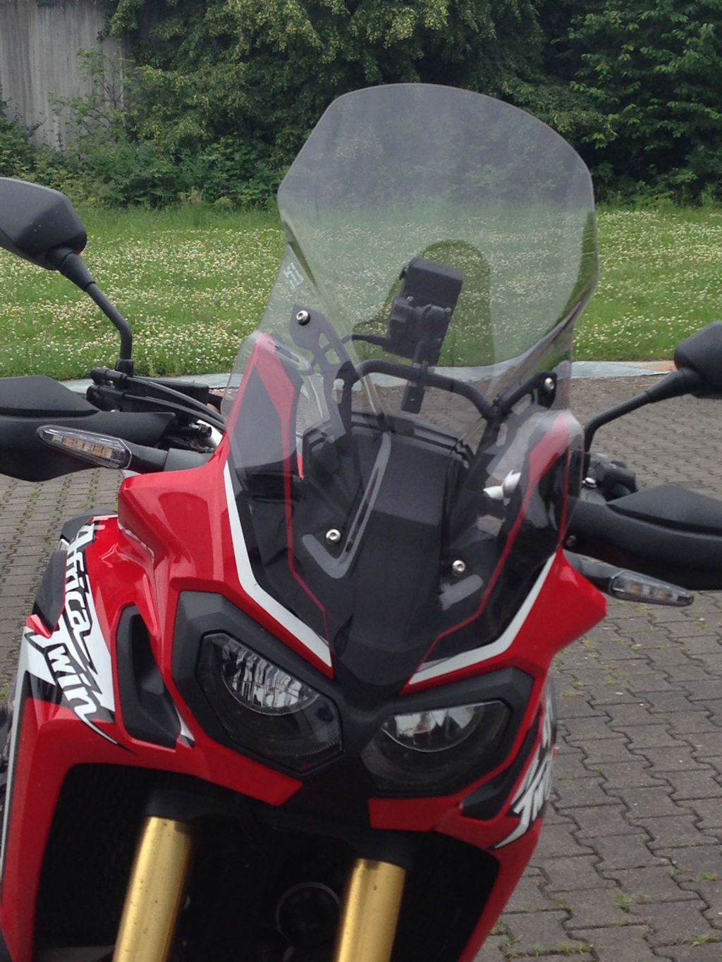

    habe heute die Tourenscheibe von Puig bekommen und sofort montiert.
    Nach erster Probefahrt auf Autobahn u. Landstr. bis ca. 150km/h kann ich sagen:
    Kein Vergleich zum Serienschild. Maschine liegt ruhig, auch bei vorausfahrenden Fahrzeugen.
    Mit der Serienscheibe war zumind. bei mir, auf Autobahn mit Verkehr, kein entspanntes Fahren möglich.
    Bei vorausfahrenden Kastenwagen hatte ich das Gefühl gleich abzuheben.
    Modell ist "Rauchglas" getönt.
    Bei der Montage erkannte ich, dass die Scheibe an zwei Stellen an der Verkleidung aufliegt.
    Habe daher an diesen beide Stellen O-Ringe unterlegt und dann alles festgezogen.
    Solltet Ihr Euch auch dazu entschließen die Scheibe zu tauschen,
    noch ein Tipp,
    passt auf die Gewindebuchsen auf,
    die Unteren fallen leicht raus und liegen dann in der Verkleidung.
