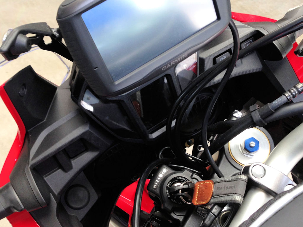

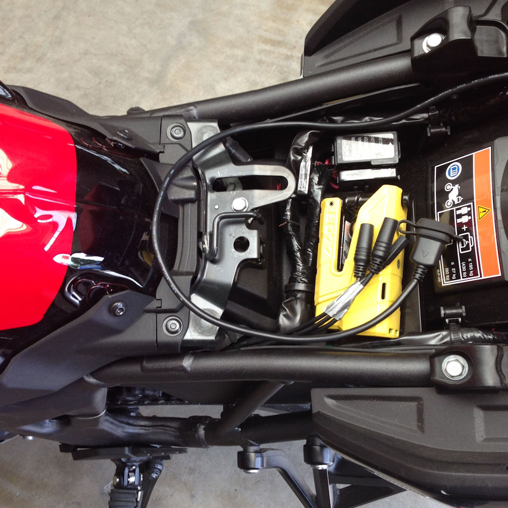

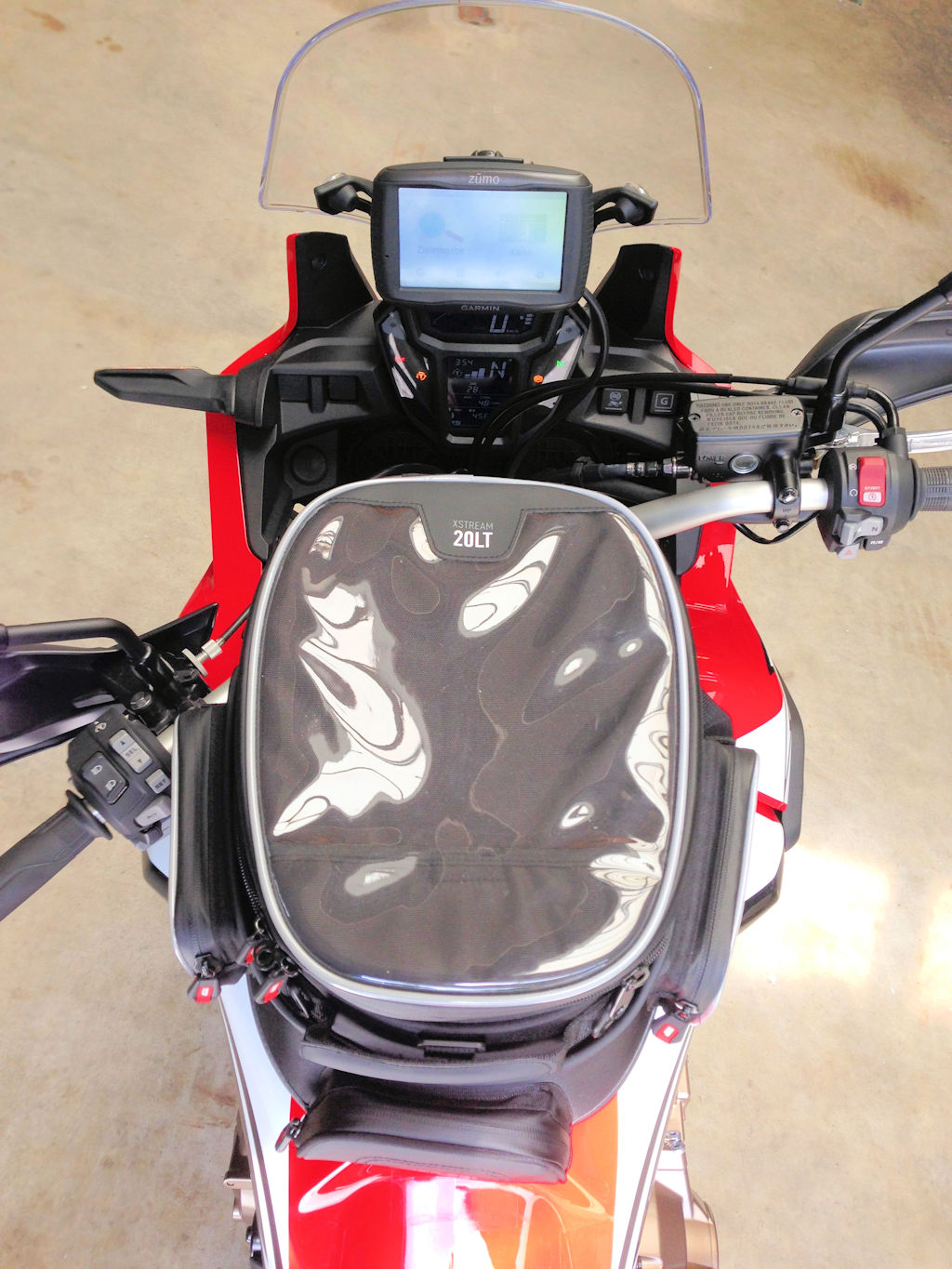

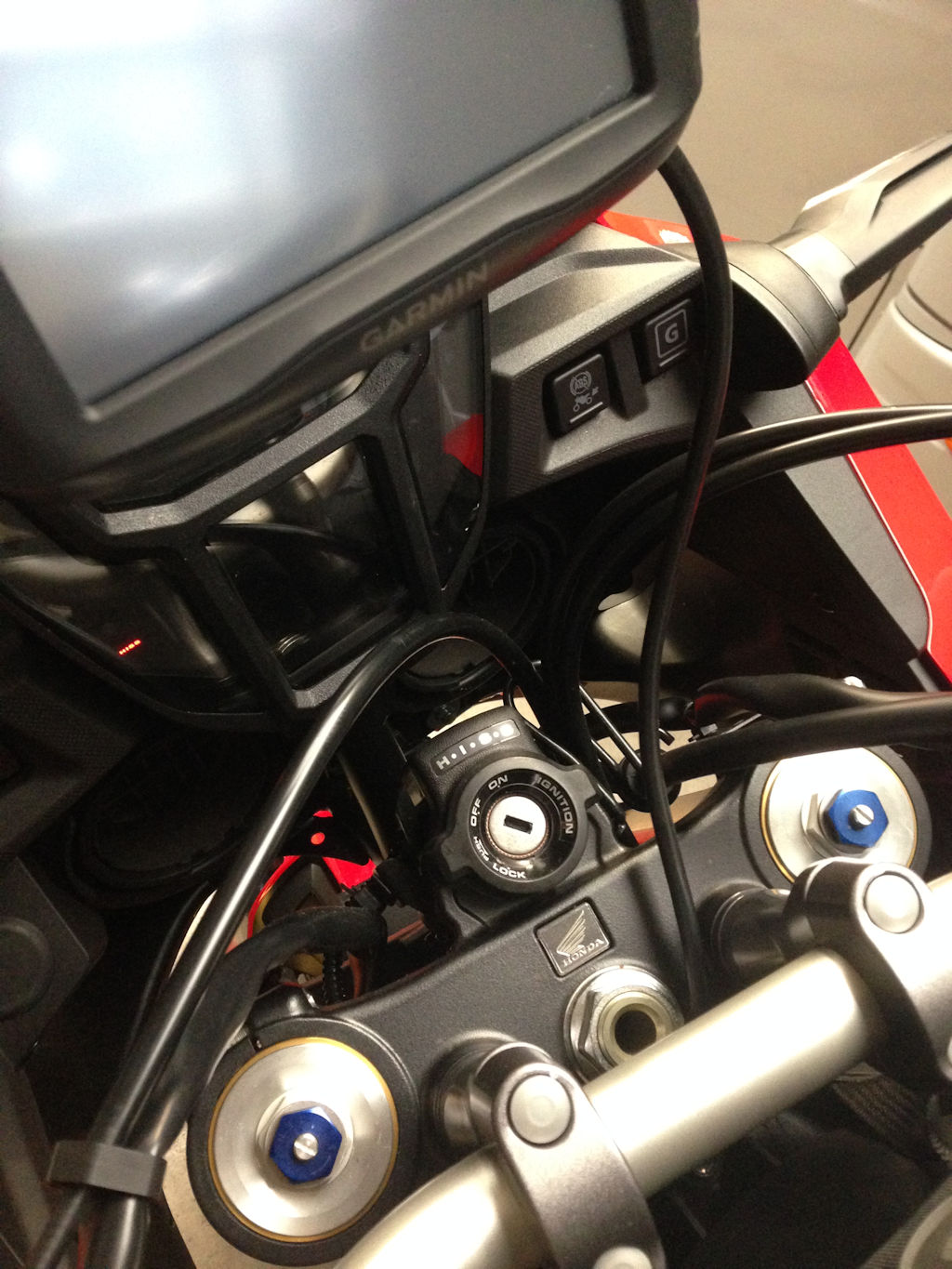

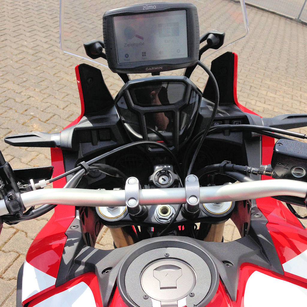

...das ist leider nur eingeschränkt zu "knipsen".
Habs noch mal versucht.
Wie zu erkennen mittig durch die Lagerung/Lenker und dann hab ich mich an den Strang vom li. Lenkerende gehangen.
Dem dann unter dem Tank her gefolgt.
Der kommt dann, zumind. zum Teil an der Batterie vorbei, bzw. etwas drüber.
Im Prinzip mündet das Kabelbündel direkt unter dem Tank her links unter den Sitzbereich.
Hoffe es hilft.

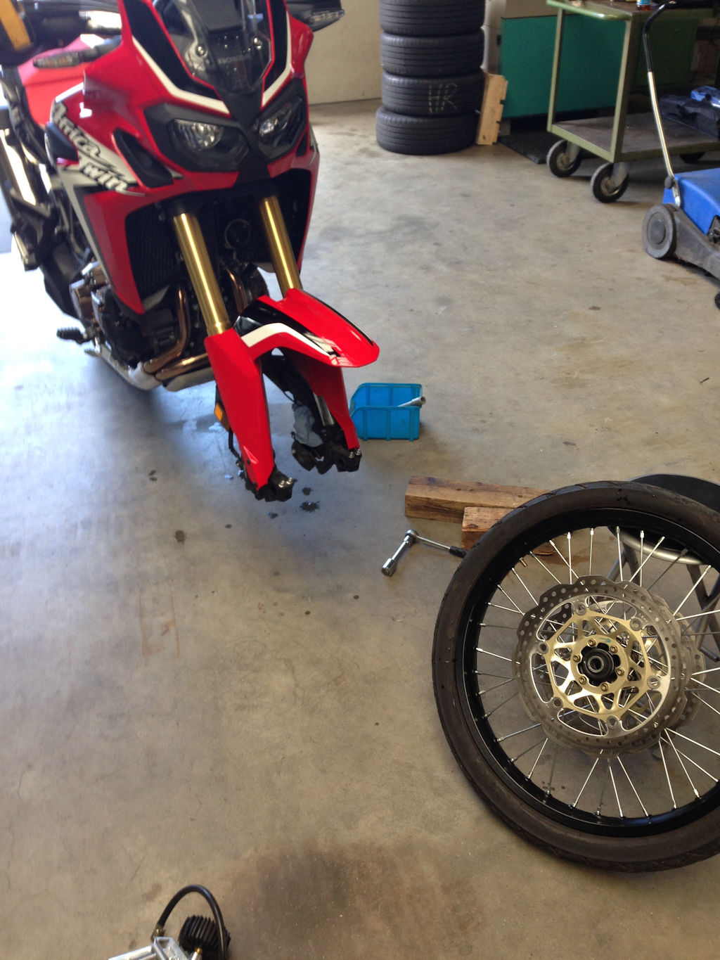

..habe übrigens den ersten Plattfuß mit der Maschine.
Daher hat die Antwort auch was gedauert.
