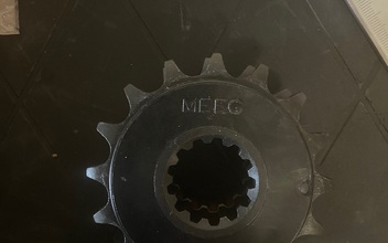

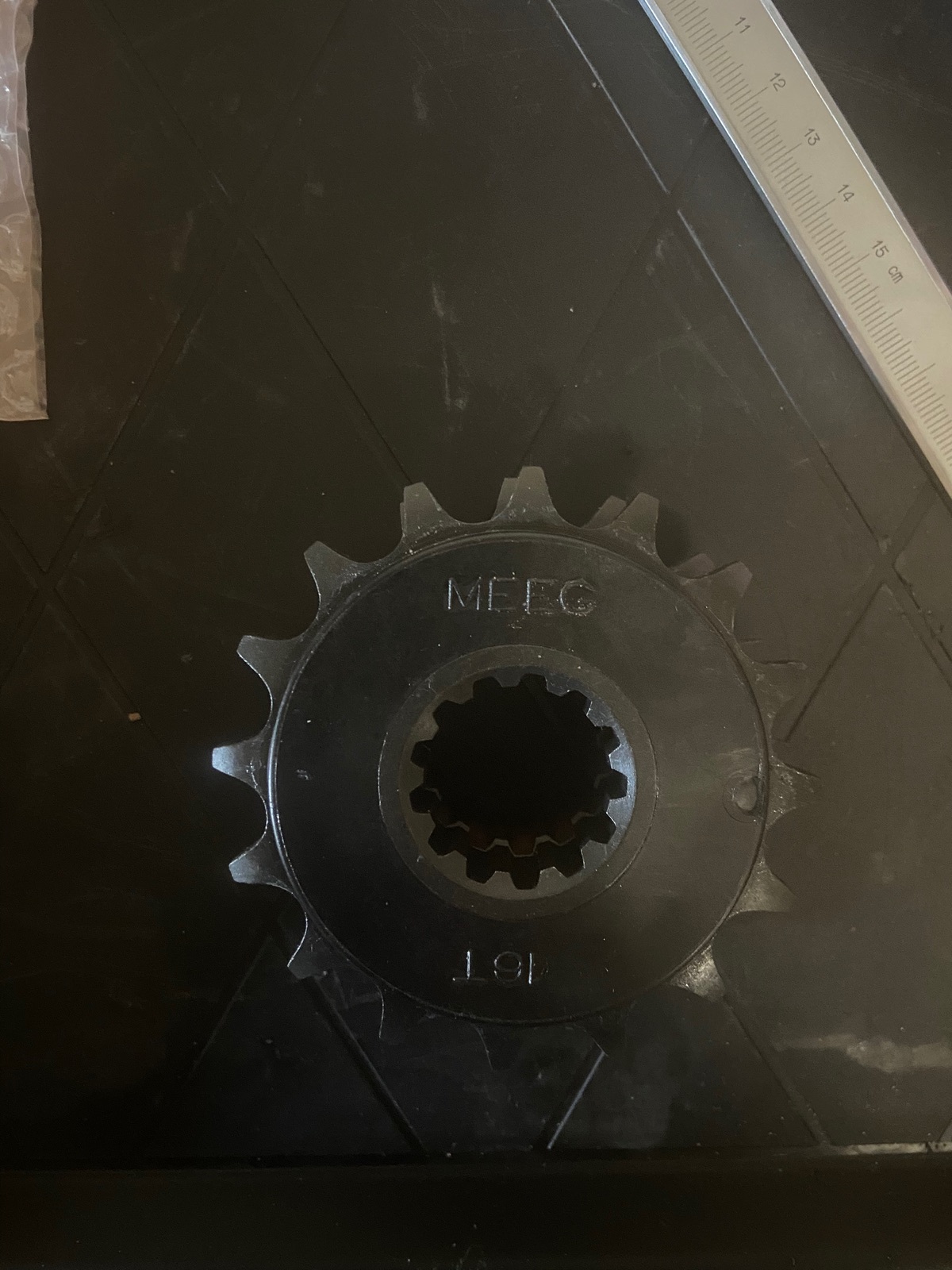

Das ritzel kann man so übereinander legen das die Zähne genau übereinander passen, dann passt aber die innere Verzahnung die in die Welle greift nicht übereinander. Das ritzel passt aber über die Welle und sitzt auch richtig.
Bin noch dran was ich aufschließen kann ist das es dass verkehrte Ritzel ist. Gestern mit dem Lieferanten telefoniert.

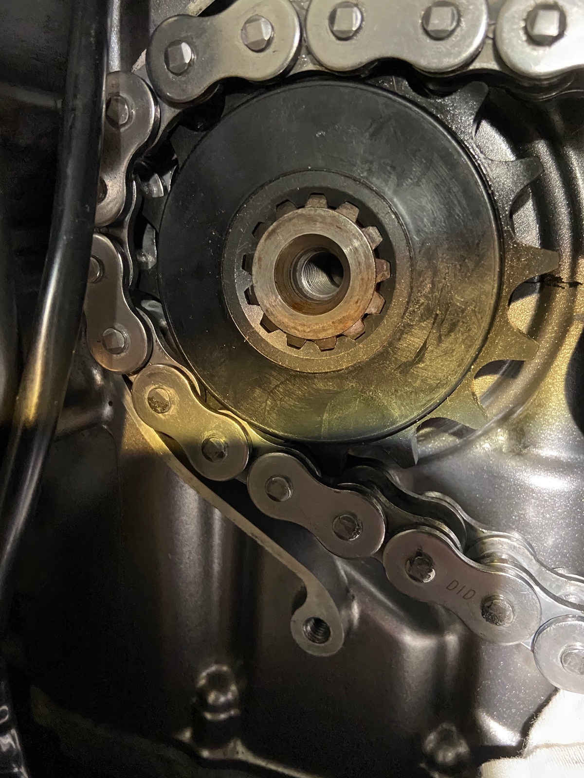

Hab nochmal alles mit der richtigen Spannung montiert, dabei nochmal das Rad gedreht man kann die Kette mit dem Finger so runterdrücken das sie richtig läuft man merkt aber einen spürbaren Widerstand bevor sie richtig „reinflutscht“.

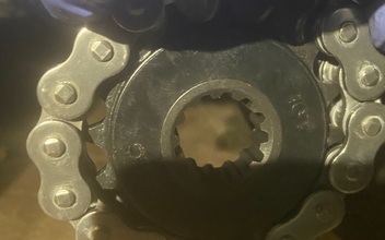

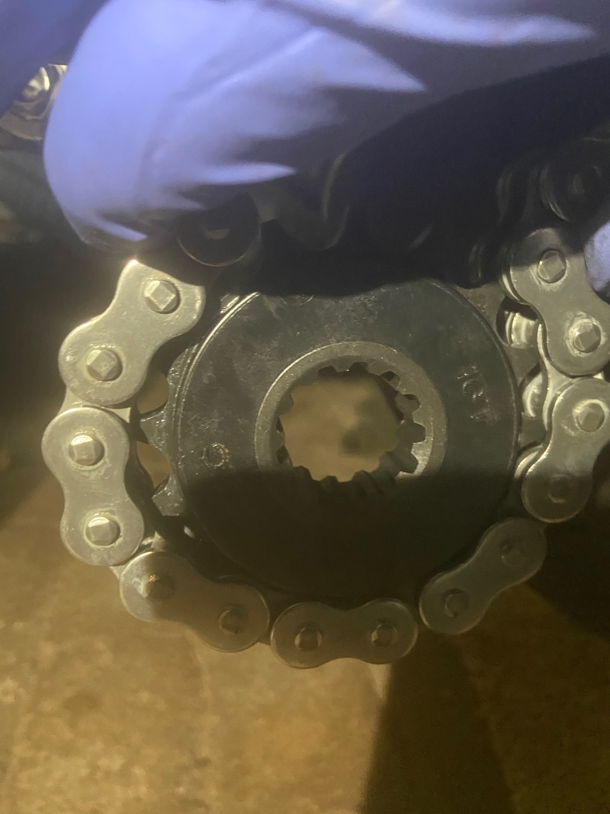

Hab das Ritzel dann nochmal verkehrt herum aufgesteckt dann rollt die Kette ganz anders ab
Siehe Foto.
Habe dann mal versucht die Kette um das ausgebaute Ritzel zu führen klappt auch nicht.
Dann die beiden Ritzel übereinander gelegt und festgestellt das da irgendwas nicht passt oder sehe ich das falsch und es ist nur ein Denkfehler?

Das schwarze ist der Gleitschutz auf der Schwinge der nicht getauscht wurde

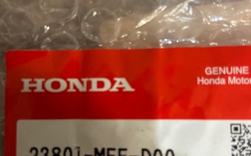

Montiert habe ich anscheinend ein originales Ritzel laut Artikelnummer
