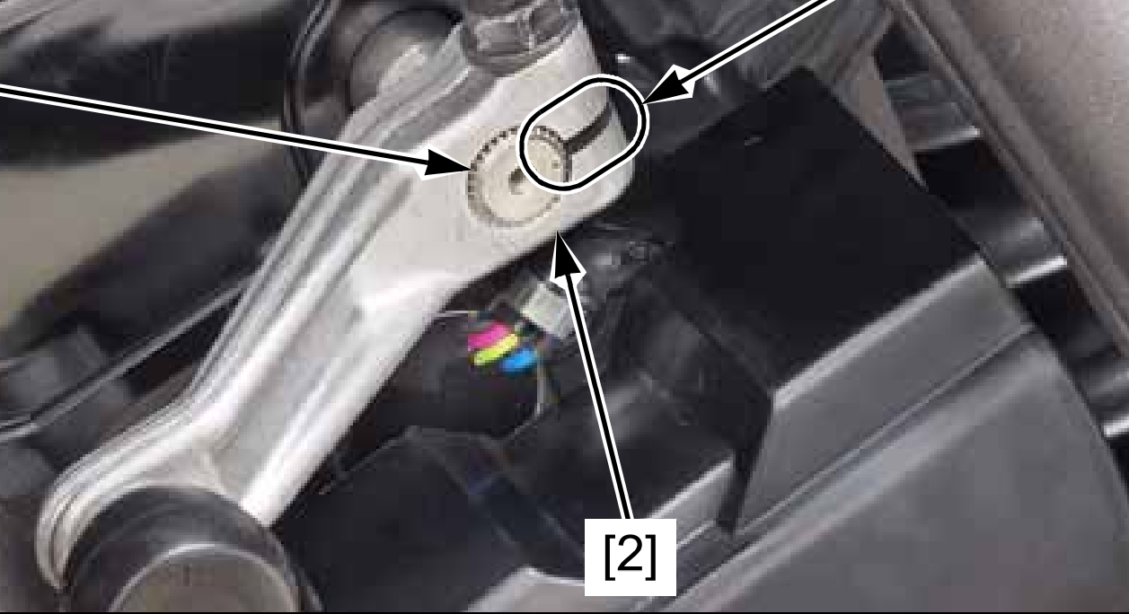

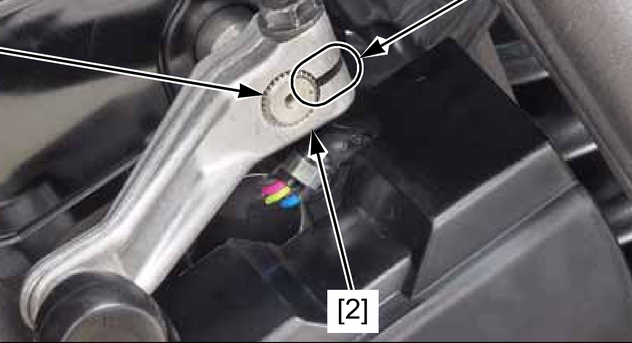

    Wenn der Quickshifter nur für "Hochschalten" geht, musst messen ob er "normally closed" ist, also in Ruhe ein geschlossener Kontakt ist, und beim Schalten öffnet, oder umgekehrt ( "normally open"). Wenn du das Schaltschema jetzt wirklich drehen willst, musst du dir eine einen neuen Sensor kaufen der nicht Druck, sondern Zug sensiert. Gibts bei Micron von den Powercommandern zu kaufen.
    Hab aber auch noch nicht gehört das sowas bei einer Enduro Sinn mach. Bei den Sportlern ist das eher der Fall.
    Cheers, Mike
    Ich hab auch nur DTCs in der Garage, daher weiß ich jetzt grad nicht wie das Gestänge aussieht bei der Schalter Variante . Aber wenn der Hebel nicht direkt auf der Schaltwalze montiert ist, brauchst du ihn an der Schaltwalze nur 180° verdreht wieder anschrauben, oder die Aufnahme unten am Hebel vor, oder hinter den Drehpunkt des Hebels wieder montieren. Wenn es den Koffer mit Quickshifter gibt, musst du mal gucken wie viele Kabel der hat, wenn er drei hat, müssen zwei davon getauscht werden (hoch/ runterschalten), falls dort auch eine Blipper Funktion (automatisch Gas geben beim runterschalten) implementiert ist.
