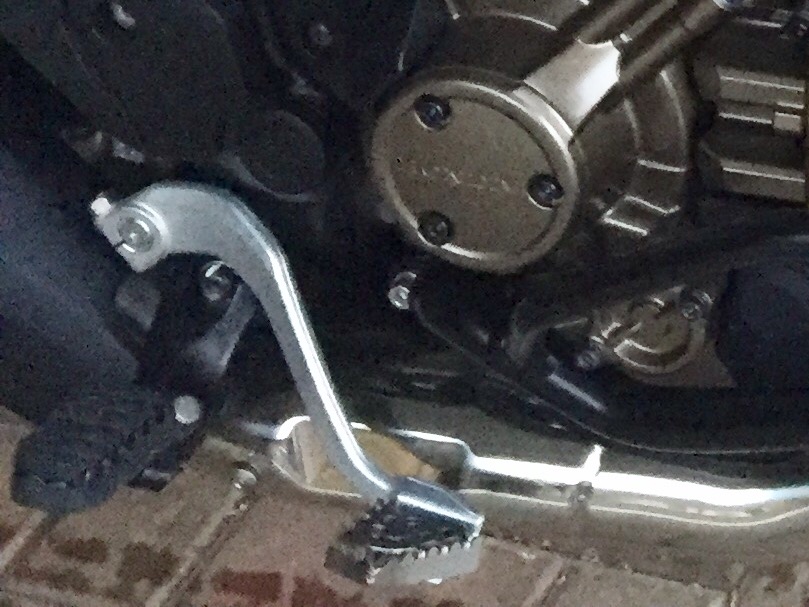

    Mit Feile und Flex... Ist ja Edelstahl und daher kann auch nichts rosten. Sitzt Bombenfest. Zu dem Zeitpunkt gab es die Verbreiterung für die AT noch nicht bei TT im Katalog. Aber ich wollte auch nicht warten, da ich mit meinen Sommerstiefeln ab und zu ins Leere getreten habe... Ich kann im Moment keine besseren Fotos machen, da meine AT in der Werkstatt steht.
