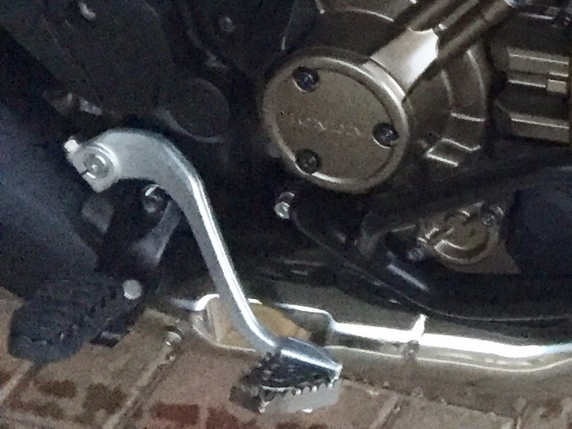

versuche doch mal zu verstellen, meiner ist, an der Gewindestange, bis zum Maximum verstellt.Hmmm ... also, der Fußbremshebel sitz auf einer feinverzahten Welle. wenn die Feinverstellung der Gewindestange nicht mehr ausreicht kann man den Bremshebel eben auf dieser verzahnten Welle um einen Zahn nach oben oder unten korrigieren und dann mit der Feinverstellung über die Gewindestange wieder entsprechend positionieren. Ich hab das letzten Herbst gemacht nachdem ich mir die motobau-Fußrasten montiert habe, die ja doch um 3,5 cm tiefer sind als die originalen Rasten.
Und dass man sich die Sohle eines Motorradstiefels vom Fußbremshebel ruiniert habe ich noch nie gehört ... aber es soll ja nix geben, was es nicht gibt ....
